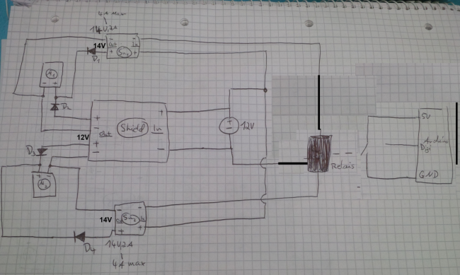

Hey,
Ich suche die passende Diode für folgendes Problem (s. Bild)
Ich betreibe 2 Motoren mit eine Arduino Motor Shield. Dies liefert
maximal 12V. Nachdem der Motor eine Weile läuft soll durch ein Relais je
ein Step Up-Spannungswandler eingeschaltet werden, sodass an den Motoren
je 14V anliegen. Da kurze Zeit dann sowohl 12V als auch 14V am Motor
anliegen, möchte ich die Spannungsquellen durch Dioden entkoppeln (D1-D4
in der Zeichnung). Allerdings bin ich jetzt völlig überfragt, welche
Dioden ich verwenden soll. Vom Shield kommen 12V bei 2A bis max. 4A
(laut datasheet). Vom Spannungswandler kommen 14V (evtl. später auch
mehr) und ebenfalls 2A bis 4A max (lieber höher).
Für Hilfe wäre ich sehr dankbar!

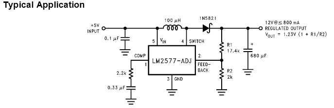

Sieh dir mal den Schaltplan einen üblichen Stepups an und du wirst
erkennen: in den 14V-Pfad vom StepUp brauchst du keine Diode machen,
denn die ist schon im Stepup eingebaut.

Ich gehe davon aus, dass beide Dioden verbaut haben, aber sichern diese
die Bauteile auch gegen Rückwärtsstrom ab? Ich hatte die Schaltung ohne
Dioden meinem Professor gezeigt und er meinte es müssten unbedingt
"Hochlastdioden" rein (er hat mir eine MBR4045PT empfohlen, aber ich
verstehe nicht warum und ob es genau diese sein mus)...

Mein Tipp: lade dir das Datenblatt des LM2577 runter und schau den
Schaltplan an --> Dioden und Spanungsabfall nach dem Stepup gespart...
BTW: ich würde den Brücketreiber weglassen, der ist in dieser Schaltung
hier unnötig wie ein Kropf. Oder willst du den Motor auch mal umpolen?
Und wenn du den Brückentreiber dann weggelassen hast, dann kannst du
einfach den Stepup direkt an den Motor anschließen. Und dann die
Versorgung des Stepup mit einem Mosfet ein- und ausschalten schalten.
Und wenn du jetzt noch den Feedback des Schaltreglers "geschickt"
ansteuerst, dann kannst du zudem die Stepup-Funktion ein- und
ausschalten und bekommst so mal 12V-Diodenspanung und mal 14V am Motor.

Der Brückentreiber ist verbaut, da dieser den Motor von 0V auf 12V
(simulierte Ausgangsspannung) "hochfährt". Ab dem Punkt an dem die volle
Spannung erreicht ist wird dann der Step Up zugeschaltet, um noch etwas
mehr aus dem Motor rauszuholen.
Die Ideallösung wäre, das Hochfahren von 0V auf 14V direkt über den
Spannungswandler zu steuern (und das Relais durch Schalttransistoren zu
ersetzen), aber da bald Klausuren sind und dieses Projekt mich schon
lange genug beschäftigt, kann ich erstmal nicht allzu viel Zeit darauf
verwenden und muss die einfachste Lösung bervorzugen.
