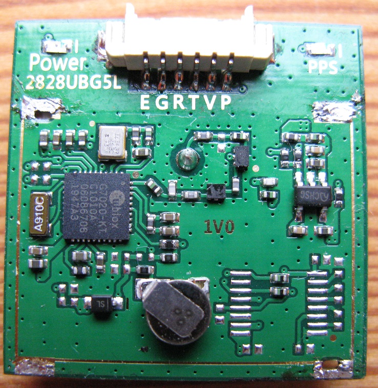

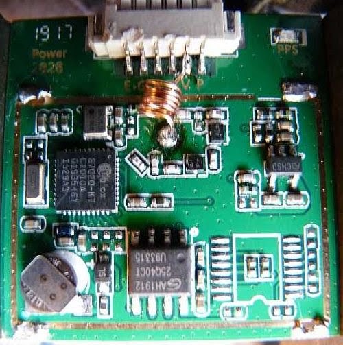

Ich habe mal irgendwo ein Bild von einem offenen Modul gesehen... Da war
ein Platz für einen SMD Chip frei.
Hat schon mal jemand so eine Nachrüstung durchgeführt/probiert? Sooo
"Profi" bin ich dann nicht, um dann den passenden Speicher zu finden. -
Einlöten würde ich schon hinbekommen. ;-)
Viele Grüße
Michael
#6574001
Am besten Bild finden wo der richtige drauf ist.
Ansonsten wird ein SPI Flash sein was bestimmt irgendwo auch in einem
alten uBLOX  modul zu finden ist..
Dazu gibts glaub Bilder oder Hinweise was drin ist..
Sind ja Klone also werden dir auch das gleiche flash unterstützen

#6574770
Was kommt denn da unten auf das dingen drauf?
RS232 Wandler ggf?
Naja "Mülltonne" man kann es ja verwenden man muss halt nur immer wieder
die Konfiguration ins RAM übertragen... Oder einen Flash dranbasteln..

#6575154
Meinte unten das Footprint für irgend ein tssop..?
Denke da passt ein RS232 Wandler drauf. Sieht sehr nach den TX/RX
Widerstand gebrückt und außenrum die 100nF switching caps zum Spannung
erzeugen aus.
Ich glaub die Module gibts auch mit RS232 statt TTL

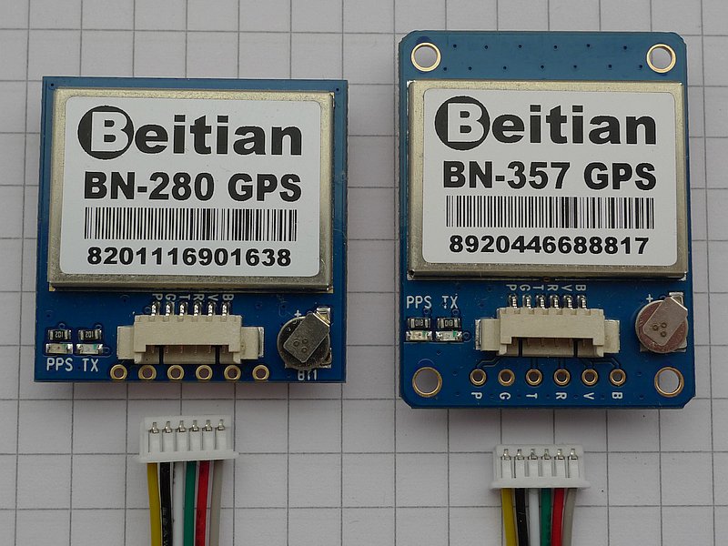

Eine Frage noch @Jan H.:
Hast Du mal herausgefunden wo der Unterschied zwischen dem BN-220 und
dem BN-220T liegt?
Ich warte gerade auf die Zustellung eines 220T... wenn der meine
Erwartungen auch nicht erfüllen sollte, hätte ich noch einen Anbieter
aus Frankreich der solche Module mit originalen U-Blox Neo-M8N Chips
anbietet die zumindest ansatzweise noch bezahlbar sind. ;-)
Viele Grüße
Michael

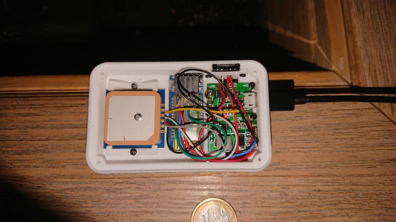

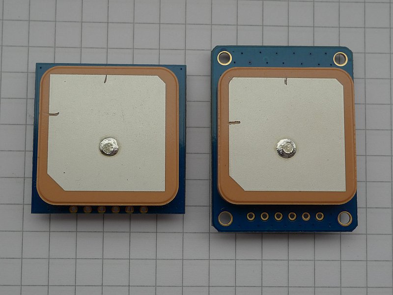

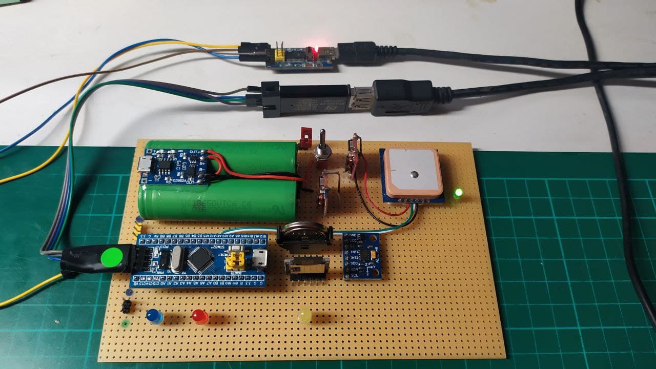

OP #6633711
Moin zusammen,
für diejenigen die es interessiert, was aus meinem Projekt geworden ist.
Nachdem der bestellte BN-220 irgendwo auf dem Weg verschollen ist (Gled
gab es problemlos zurück) habe ich direkt in CN die Beitian BN-280
Module bestellt.
Dieses Modul behält die Settings auch ohne Stromversorgung, lässt sich
problemlos mit dem UBLOX U-Center programmieren und kann (zumindest bei
mir) bis zu 18,3 Positionsdatensätze (RMC u. GGA) pro Sekunde
übermitteln und funktioniert ziemlich gut. Verwendet wird auf dem Modul
ein U-Blox M8-Clone.
Die Empfangsempfindlichkeit und die Zeiten bis zum Fix könnten besser
sein, aber bei einer 25x25mm großen passiven Antenne mit einer ebenso
kleinen Groundplane kann man wohl nicht viel mehr erwarten. - Nach
einiger Zeit bekommt er bis zu 12 Satelitten und die horizontale
Positionsgenauigkeit (HDOP) liegt dann bei 0,8 bis 1,2.
Das Gehäuse habe ich mir passend als 3D-Modell erstellt und drucken
lassen.
Viele Grüße
Michael

ich papp mich mal hier drunter. Arbeite derzeit sehr intensiv mit
Beitian und ubox, Arduino und STM32 auf Akkubetrieb, d.h. Szrom sparen
was nur geht... falls mal was ist melden. Aktuell mit dem teuren
BN-880Q. Ich könnte da auch noch Feedback brauchen. Vor allem bei der
Konfiguration mit UBX-CFG Commands usw.
Eines der ersten Projekte habe ich hier mal erwähnt:
https://www.youtube.com/watch?v=sOgZFN9XHdE
Derzeit Logger für Festeinbau im Kfz mit SD Karte und täglicher
Aufzeichnung für Google Earth Import.
Gruss,
Christian

Gast #6638556
Nachdem ich bisher eher schlechte Erfahrungen mit billigen chinesischen
GPS-Modulen gemachte hatte habe ich mir nach der Erwähnung der BN-28ß in
diesem Thread zwei verschiedene Module von Beitian bestellt: BN-280 und
BN-357. Bis auf die Größe und die Befestigungslöcher bein BN-357
scheinen beide identisch und sind deutlich besser als die, die ich
bisher hatte.
Bede Module senden beim Start eine identische Bootmeldung:
$GNTXT,01,01,02,u-blox AG - www.u-blox.com*4E
$GNTXT,01,01,02,HW UBX-M8030 00080000*60
$GNTXT,01,01,02,ROM CORE 3.01 (107888)*2B
$GNTXT,01,01,02,FWVER=SPG 3.01*46
$GNTXT,01,01,02,PROTVER=18.00*11
$GNTXT,01,01,02,GPS;GLO;GAL;BDS*77
$GNTXT,01,01,02,SBAS;IMES;QZSS*49
$GNTXT,01,01,02,GNSS OTP=GPS;GLO*37
$GNTXT,01,01,02,LLC=FFFFFFFF-FFFFFFFF-FFFFFFFF-FFFFFFFF-FFFFFFFD*2F
$GNTXT,01,01,02,ANTSUPERV=AC SD PDoS SR*3E
$GNTXT,01,01,02,ANTSTATUS=DONTKNOW*2D
$GNTXT,01,01,02,PF=3FF*4B
Beide Module haben demnach die aktuelle Firmware für den UBX-M8030.
Ab Werk werden GPS und GLONASS empfangen, NMEA 4.0 mit 9600 BD gesendet
und am "P" Pin und über die LED ein 1PPS Signnal mit 100 ms ausgegeben.
Alles lässt sich über u-center ändern und dauerhaft speichern.
Galileo ist auch möglich, neben der entsprechenden Einstellung unter
GNSS muss man nur das NMEA Protokoll auf 4.10 ändern.
Empfang bei mir im Dachgeschoss ist ganz ordentlich und lässt sich durch
eine metallische Fläche auf der ich die Module ablege deulich
verbessern, zur Zeit eine kleine Bonbondose mit ca. 75 mm Durchmesser:
11 GPS, 6 Galileo, HDOP 0,66.
Wegen der besseren Befestigungsmöglichkeit gefällt mir der BN-357 für
stationären Einsatz besser.
