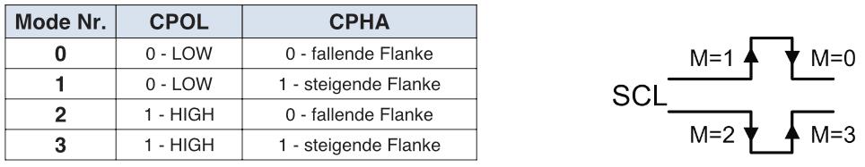

Ja, leider. Atmel hat ist beim Thema SPI auf halber Strecke liegen
geblieben. Zum einen haben sie zwar ziemlich schicke Timing-Diagramme
geliefert, aber nur zwei, in denen jeweils zwei Modi zusammengefaßt
dargestellt werden. Und zum anderen haben sie nirgendwo übersichtlich
aufgelistet, welche Kombination aus CPOL und CPHA nun welchem SPI-Mode
entspricht.
Also irgendwie nix halbes und nix ganzes. Dem Einsteiger hilft es fast
garnicht, die Diagramme verwirren ihn eher und der Profi bräuchte das
ganze Gesülze nicht, sondern eigentlich nur die kleine Tabelle, die auf
einen Blick die nötige Information liefern würde. Die Diagramme wären
dann nur noch als Absicherung der Information aus der Tabelle nützlich.
Allerdings ist anderen dieser Mißstand schon vor Jahrzehnten
aufgefallen, und deswegen gibt es im Netz durchaus viele Quellen, die
die kleine Tabelle liefern, die eigentlich Atmel hätte liefern müssen.

Habe im Netz diese Tabelle gefunden. Meint ihr das?
Nach den ersten Erklärungen im Netz, arbeiten die meisten mit der Nr3.
Vorteile oder Nachteile, wieso gerade diese?
Fragen über Fragen, ich weiss.
Dann gibt es einige Begriffe die ich nicht so zuordnen kann oder nennen
die sich einfach nur anders?
SS  CS  RS   ???
Mosi / Miso    ???
Gast #7102329
Genau das.
Kommt natürlich darauf an, was der Peer macht. Was ein Wunder...
SCL ist ein Signal vom I²C. Beim SPI heißt dieses Signal entweder SCK
oder SCLK. Insoern ist die Quelle verbesserungsdüfrtig...
Ich nehme immer das Bild dort:
http://www.lothar-miller.de/s9y/categories/17-SPI
Denn sogar Atmel verwendet die Polarität für CPOL und CPHA die
Motorola-Definitionen. Ein CPHA=CPOL=1 ergibt also SPI-Mode 3.
CPOL = 0 bedeutet, dass der Ruhepegel 0=low ist (also der Pegel, die der
SCLK haben muss, wenn SS# auf low geht). Bei CPOL=1 ist der Ruhepegel
also high.
Und CPHA habe ich mir so gemerkt: die Daten werden mit CPHA=0 an den
Odd-Flanken (odd = ungerade, also 1,3,5,7,9...) übernommen. Mit CPHA
demzufolge an den anderen (geraden) Taktflanken.
Mit diesen 2 Eselsbrücken kann ich mir in kurzer Zeit den SPI
herknobeln.
Und der Mode ergibt sich dann als Binärwert [CPOL:CPHA].
