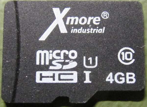

Ein Arduino ProMini 3,3 Volt schreibt Daten auf die SD-Karte.
Angebunden ist die per SPI im China-Modul.
Die Software nutzt <SPI.h> und <SD.h> der A*IDE 1.8.9
Jede Sekunde werden 18 Byte geschrieben, gelegentlich auch mal 24 Byte.
Die Datei wird nach jedem Schreibvorgang geschlossen.

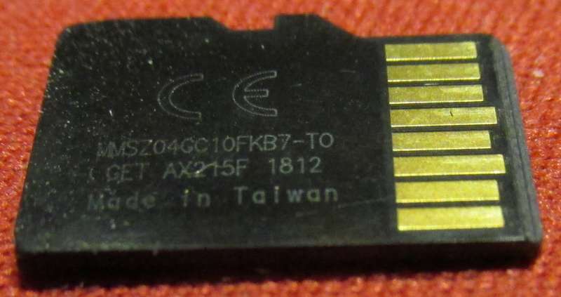

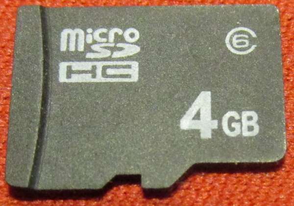

Ich habe hier drei Karten, Bild im Anhang, deren Hersteller ich nicht
kenne. Es dauert kaum drei Minuten, bis das Schreiben fehlschlägt - am
PC oder mit H2testw ist keine Fehlfunktion zu erkennen.
Aktuell läuft das mit einer Xmore-industrial über Stunden ohne jegliche
Probleme.
Der einzig augenscheinliche Unterschied ist, dass die Xmore schneller
ist - bei den paar Bytes mag ich mir das aber nicht als Grund
vorstellen.
Auf was muss ich achten, wenn ich neue Karten kaufen muss?

Gast #7221720
Lothar M. schrieb:
> Nimm Kioxia oder Toshiba wenn dir die Xmore zu teuer sind.
Der Preis wäre nachrangig. Xmore sind mir aus einer
sicherheitskritischen Anwendung zugelaufen, bei den üblichen
Bastelhändlern bekomme ich die nicht.

#7221883
Kioxia bekommst du bei TME
GoodRAM industrial und Sandisk ebenso.
Das auch in 2 GB, was im Consumerbereich quasi ausgestorben ist.
WD purple (3 Jahre Herstellergarantie im 24/7 Betrieb, gedacht für
Überwachungskameras, die in Schleife aufzeichnen) gibt es bei Cyberport.
WD hat mit Kioxia ein Joint Venture. Hardware wird somit die gleiche
sein. Firmware, Wearleveling und Overprovisioning können sich aber
durchaus unterscheiden.

Mein Akkutester schreibt alle 15s pro Kanal seine Werte auf die Karte,
er hat zwei Kanäle. Das ist die gleiche Softwarebasis wie mein aktuelles
Sorgenkind und wird seit über 2 Jahren problemlos betrieben, hunderte
von Stunden. Auch da habe ich eine Xmore drin.
In den habe ich die Problemkarten eingesteckt, ich habe zwei davon - und
nach ziemlich genau 11 Minuten steigen die aus. Ist ein Indiz, dass es
nicht unbedingt am schnelleren Schreiben liegt.
Danach habe ich eine 32Gb-Sandisk Class10 reingetan, breche ich jetzt
nach knapp 6 Stunden ab, ohne Probleme 2x1340 Datensätze geschrieben.
Mein anderer Aufbau "Sorgenkind" mit 10s-Intervall läuft mit der
Xmore-Karte nun seit Donnerstag Mittag durch, etwa 56 Stunden. Das soll
er noch bis Montag oder gar Dienstag tun, falls der Akku so lange
reicht.
Ich habe vorhin mit AutoIT ein Programm gebaut, was am PC etwa jede
Sekunde einen Datensatz auf die Problemkarte schreibt. Das läuft jetzt
seit knapp 2 Stunden / 7000 Datensätze ohne Ausfall.
Was immer da in der Arduino-Umgebung anders ist, ich denke, ich werde es
nicht ergründet bekommen.

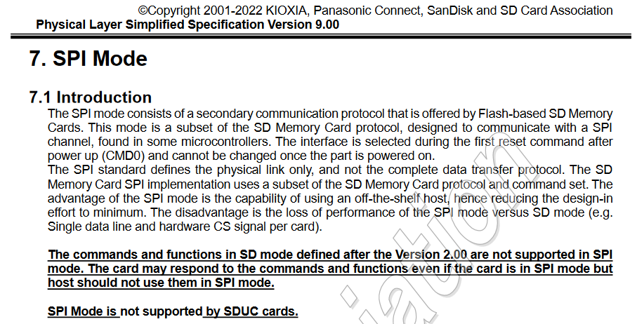

Kann es vielleicht sein, dass sich die Karte im SPI-Mode als MMC nur
dankenswerterweise nicht verweigert?
Ich meine, mal gelesen zu haben, dass die Karten ab 2 oder 4 GByte
diesen SPI.Mode nicht offiziell mehr unterstützen, sonder eigentlich im
4-Bit SDIO (heist das so?) laufen sollen?
Weiss da jemand was genaueres?
Gast #7224122
> SPI.Mode nicht offiziell mehr unterstützen ...
Nur Erfahrungswerte: 8 GB von Intenso sowie diverse Sorten 16 und 32 GB
von SanDisk und Samsung laufen alle mit SPI.
Gast #7224154
musst du in die Spezifikation schauen.
Wenn ich mich recht erinnere:
bis SDXC must support,
ab SDUC nicht mehr
Gast #7224180
Wikipedia behauptet: "Der SPI-Busmodus und der 1-Bit-SD-Busmodus sind
für alle SD-Familien obligatorisch". Wobei gleich zu Beginn SD, SDHC,
SDXC und SDUC aufgeführt sind.

Gast #7224552
> ab SDUC nicht mehr
Physical Layer Simplified Specification Version 9.00
Kapitel 7.1
