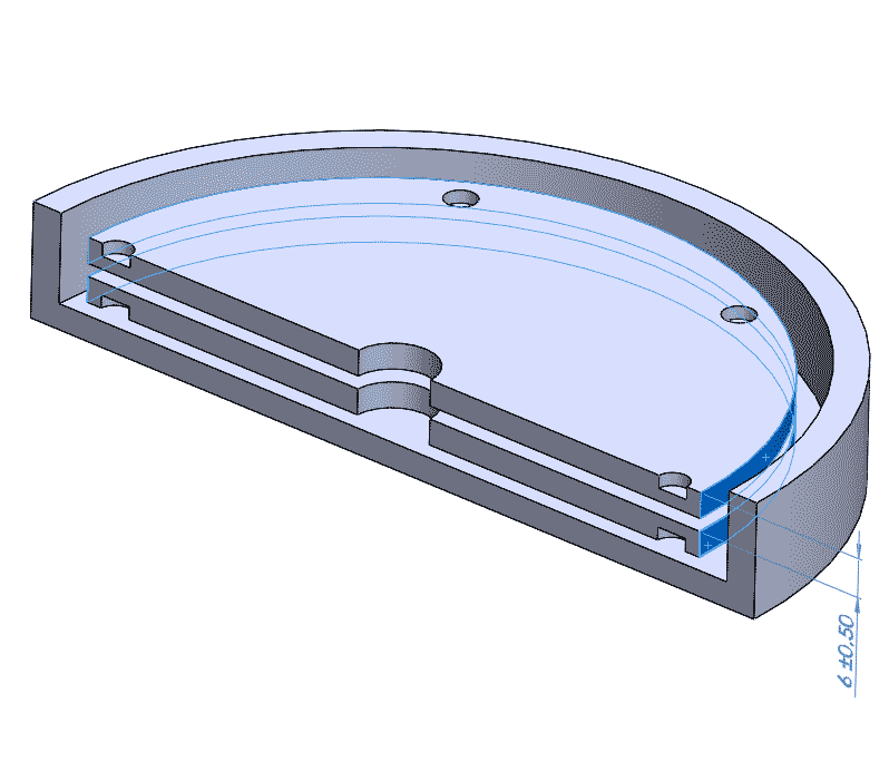

Folgendes Problem. Ich habe hier ein Gehäuse mit 2 rotierenden Scheiben, alles aus Alluminium, wo ich die Position der beiden Scheiben an z.B. 6 Punkten detektieren möchte. Als Platz für die Geber bleibt nur der untere Boden des Gehäuses und die Seitenwand. Die ermittelte Position sollte, am Rand der Scheiben gesehen, auf ca. 0,5mm genau sein. Der blau markierte Bereich der Scheiben ist für den Antrieb mit einem Gummi beklebt (Reibradantrieb), es besteht also Schlupf zwischen An- und Abtrieb. Wie würdet ihr vorgehen?
Ich dachte an Hallsensoren, also an die entsprechenden Stellen Magnete einkleben und in der Seitenwand des Gehäuses die Sensoren anbringen. Aber ich kann mir vorstellen das der Abstand der beiden Scheiben zu gering ist und so auch die andere Scheibe detektiert wird (Abstand Mitte-Mitte 6mm). Gibt es Hallsensoren die die Nord- Südausrichtung der Magnete detektieren können? Eventuell könnte man damit das Problem lösen? Wäre es damit überhaupt möglich die Position auf 0,5mm oder besser zu bestimmen?
Eventuell gibt es ganz andere Ideen? Ideal wäre sicher eine Lichtschranke mit einem schmalen Schlitz, aber die müßte ich von oben beleuchten, was ich vermeiden möchte.
Beste Grüße, Steffen

Werden beide Scheiben von einem Riemen angetrieben oder beide Scheiben separat? Erzähl mal bissl mehr, bitte. Willst due den Versatz beider Scheiben bestimmen, der durch den Schlupf entsteht? Ann der Stirnseite beider Scheiben, wo der Riemen diese nicht umschließt, könntest du kleine Markierungen anbringen oder Schlitze oder kleine(!) Löcher einbringen (größer drehen, Löcher umlaufend und die Scheibe und dann auf Maß abdrehen) und - ähnlich wie beim elektronischen Messschieber (Kaliber) auf den Versatz schließen. Als Sensor einen kleinen induktiven Aufnehmer (sowas, wie n Tonkopf in der Art) oder als Reflex-Lichtschranke oder n kapazitiven Sensor. Ich kenne deine Möglichkeiten nicht.

OP #8092670
Beide Scheiben werden separat angetrieben, wie schon geschrieben über Reibrad, also ohne Riemen. Die Stirnseite der Scheiben scheidet deshalb als Markierung aus. Man könnte höchstens unter dem Gummi was anbringen, aber da sind wir wieder bei den Magneten. Beide Positionen sollen unabhängig voneinander gemessen werden. Es sollen nur die markierten Stellen mit möglichst hoher Genauigkeit angefahren werden. Die meiste Zeit stehen die Scheiben, nur ab und zu soll eine neue Position angefahren werden.

#8092672
Eine andere Lösung (aber wohl zu teuer):
https://www.siko-global.com/de/produktdetailseite/mbac501
https://www.siko-global.com/de/produktdetailseite/msac501
Gibts in inkremental und absolut.
Ob der Magnetstreifen die Reibrolle auf Dauer schön findet, muss man mit SIKO abklären. Der Abstand Lesekopf / Magnetstreifen muss <= 0.2 mm sein.
Warum die Stirnseite (das ist nicht der Umfang!) nicht funktioniert ist mir nicht klar. Das Reibrad ist jedenfalls kein Hindernisgrund.

Ah, ich hab das überlesen: Ste N. schrieb im Beitrag #8092654:
Und sorg doch das nächste Mal dafür, dass Schnittflächen auch als solche gekennzeichnet werden. So wie im Bild sind es zwei Halbkreise.
Du wirst wohl die Drehachse der oberen Scheibe nach unten rausführen müssen und da einen Encoder hinbasteln.
Überhaupt, führ doch beide Drehachsen nach unten raus. Drehencoder gibt es in allen Variationen.

OP #8092925
Vielen Dank für die vielen Ideen. Ich glaube ich muß die Anforderungen noch weiter präzisieren.
Es wird ein geschlossenes lichtdichtes Gehäuse geben und auch die Achsen können nicht nach aussen geführt werden. Geplant ist ein Filterwechsler für eine opt. Bank. In die Scheiben kommen jeweils 5-6 Filter welche dann nach belieben in den Stahlengang geschwenkt werden können.
Nach all euren Input bin ich zu der Erkenntnis gekommen, das es besser wäre die beiden Scheiben jeweils von ihren aussen liegenden Seiten zu scannen. Zwischen Gehäuse und Deckel müßte dann allerdings ein Verbindung bestehen, was ich eigentlich gern vermeiden wollte.
Die Idee mit den analogen Hall Sensoren klingt gut. Wenn ich in die Filterscheiben kleine Stabmagnete einklebe müßte doch in der Mitte der Magnete das Signal nahe dem Nullpunkt liegen. Vorausgesetzt die Magnetpole liegen jeweils an den Stirnseiten. Jetzt wäre noch zu klären ob der Magnet der gegenüber liegenden Scheibe das Signal verfälscht. Die einfachen Ferrit Magnete sollten reichen. Der Abstand Sensor Magnet bertägt max. 1mm.
Alternativ wäre dann die Idee mit den Lichtschranken von oben nach unten. Dafür muß die gegenüber liegende Scheibe an der entsprechenden Position ein Loch haben. Nur so kann man den Schlitz der anderen detektieren. Die Sensoren wären dann natürlich versetzt. Hat allerdings den Nachteil, das man die Scheiben nur nacheinander positionieren kann.
OP #8092933
Nick schrieb:
Dann mach halt eine Scheibe im Drm größer. Je nachdem wo der Sensor sitzt die Obere oder die Untere.
Geht nicht, Platz ist zu eng.
Aber das bringt mich gerade auf die Idee, die Scheiben leicht zu vesetzen. Dann hätte ich 2-3mm Platz um die Schlitze abzufragen.
Noch mal zur Klarstellung. Die Bilder sind nur eine grobe Prinzipskizze. Die eigentliche Mechanik wird viel aufwändiger.
Mir kam gerade noch eine Möglichkeit in den Sinn, welche das Problem mit dem Deckel umgehen könnte. Wenn ich die Magnete ganz nahe dem Rand positioniere, müßte ich das Feld doch auch von der Seite detektieren können. Zwischen Magnet und Sensor wäre max. 0,5mm Alu.

Rainer W. schrieb:
Die Zeichnung sagt doch "6 ± 0,50" für den Stockungsabstand der Scheiben ... ;-)
ja, das ist irgendein Maß. Ob es sich dabei um das gewünschte handelt, geht aus dem Opening Thread nicht hervor. Was wohl gegen "popelige" (Kunststoff-) Distanzhülsen spricht? Was soll die Messerei, wenn ein Aktor fehlt, der die Entfernung regelt? Den Abstand zwischen den Scheiben kann man auch einfach mit einem Messschieber feststellen.
Der Abstand zwischen den Scheiben wird nicht geregelt. Die werden montiert und dann ggf. der Abstand kontrolliert. Das Maß muss (soll, würde gerne, könnte, ... je nach Anspruch) innerhalb (inklusiv) 5.5 und 6.5 mm sein.
#8093562
Ja. Dann frage ich mich aber, wozu man da was (während des Betriebs) messen will. Das ist doch eher ein einmaliges Montageproblem (oder vielleicht öftre, wenn man die Scheiben tauschen will / muss). Distanzhülsen mit 6mm schaffe ich sogar auf meiner Spielzeug-Modellbau-Drehmaschine (Proxxon PD250) problemlos.
Wie soll denn die Konstruktion als ganzes aussehen? Ein Schema würde ja schon reichen.

Nick schrieb:
Er will die rotatorische Position messen.
in mm? Schweben die Scheiben in einem Kraftfeld?
Sowas haben Kommilitonenn bei uns als Projekt in der FH zustande bekommen.
Da war aber ne Menge Magnetismus bei und nannte sich "Magnetlager".
Sowas wird auch gerne Bei Geräten in der Druckvorstufe beim Offset-Druck verwendet.
Offensichtlich bin ich nicht der einzige, der Probleme mit der Fragstellung hat.
Könnt Ihr Euch bitte mal auf irgendwas einigen?
Ich bin bis jetzt - wie Rainer W. - vom Abstand zwischen den Scheiben ausgegangen.
Eine angetriebene Scheibe, die keinerlei Begrenzung der Freiheitsgrade hat, auf Position zu halten, dürfte was für Scotty oder Geordi LaForge sein.

OP #8093808
Rahul D. schrieb:
Offensichtlich bin ich nicht der einzige, der Probleme mit der Fragstellung hat. Könnt Ihr Euch bitte mal auf irgendwas einigen?
Ja ich gebe zu, das war etwas schwammig formuliert. Ich möchte tatsächlich den Drehwinkel ermitteln. Da der einzuhaltende Winkel je nach Durchmesser schwankt, habe ich einfach 0,5mm am Umfang angegeben. Bei 130mm Durchmesser wären das z.B. 0.44°, eventuell könnte ich auch noch mit 0.88° leben.
Das in der Eingangszeichnung der Abstand der Scheiben mit einer Toleranz von 0,5mm angegeben war, lag an meinem CAD. Das war purer Zufall und hat nichts mit der Fragestellung zu tun. Sorry für die Verwirrung.
