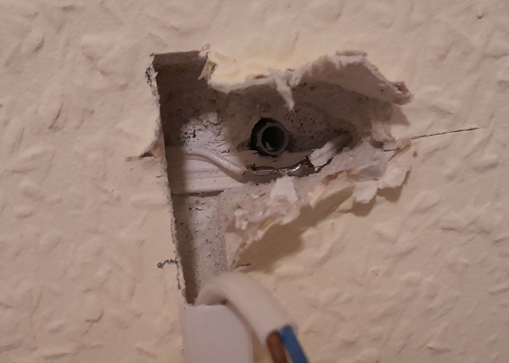

Dennis S. schrieb:
...wenn das so offensichtlich ist, ist es doch fast schon fahrlässig irgendwo zu bohren ohne vorher zumindest mit dem einfachsten Beeper mal eben zu gucken ob was metallisches da ist...
Bisher hatte ich überwiegend Glück. In einem Standartgebäude aus den 70ern war halt noch nicht soviel Gedöns verbaut wie heute. Und es waren diese einfachen "Leitungssucher" kaum sinnvoll einsetzbar, siehe Post von Udo: #8107034 Erst mit dem neuen Wallscanner scheint wirklich was sichtbar zu werden. Dazwischen liegen Welten.

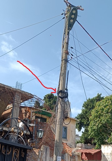

Unsinn. Bereise mal andere Regionen dieser Welt, aber weit abseits der Touristenregionen. Dann wirst Du anders darüber denken!
Anderswo, zB in Afrika, oder vielen Regionen Osteuropas, dort haben Ampeln, wenn überhaupt, nur einen empfehlenden Charakter. Hier kanns Du Dich drauf verlassen, das Du ziemlich sicher bei Grünlicht heil die Kreuzung passieren kannst.
Wir haben eine der sichersten Trinkwasserversorgungen der Welt! In vielen Ländern ist jedes Wasser aus Leitungen gesundheitlich bedenklich!
Die Stromversorgung ist hierzulande ist ebenso eine der zuverlässigsten der Welt.
Wir können sicher gehen das unsere Häuser nicht einfach unterm Hintern zusammen brechen, wie anderswo auf der Welt.
Wenn Du den Sicherungskasten aufmachst musst Du Dir keine Sorgen machen das Dir irgendwelche spanungsführenden Teile um die Ohren fliegen.
Und so weiter und so weiter.....
Was denkst Du eigentlich weshalb wir hierzulande einfach so in den Tag hineinleben können? Oder möchtest Du lieber morgens erstmal 10km laufen um Dir einen Kübel sauberes Wasser zu holen?

Meine Deckenlampe musste ich doch noch mal abschrauben. X2 Kondensator defekt.
Reicht es nicht, wenn die Lampe am Ende wieder funktioniert, auch ohne dass ich einen Führerschein für Schaltnetzteile gemacht habe?
