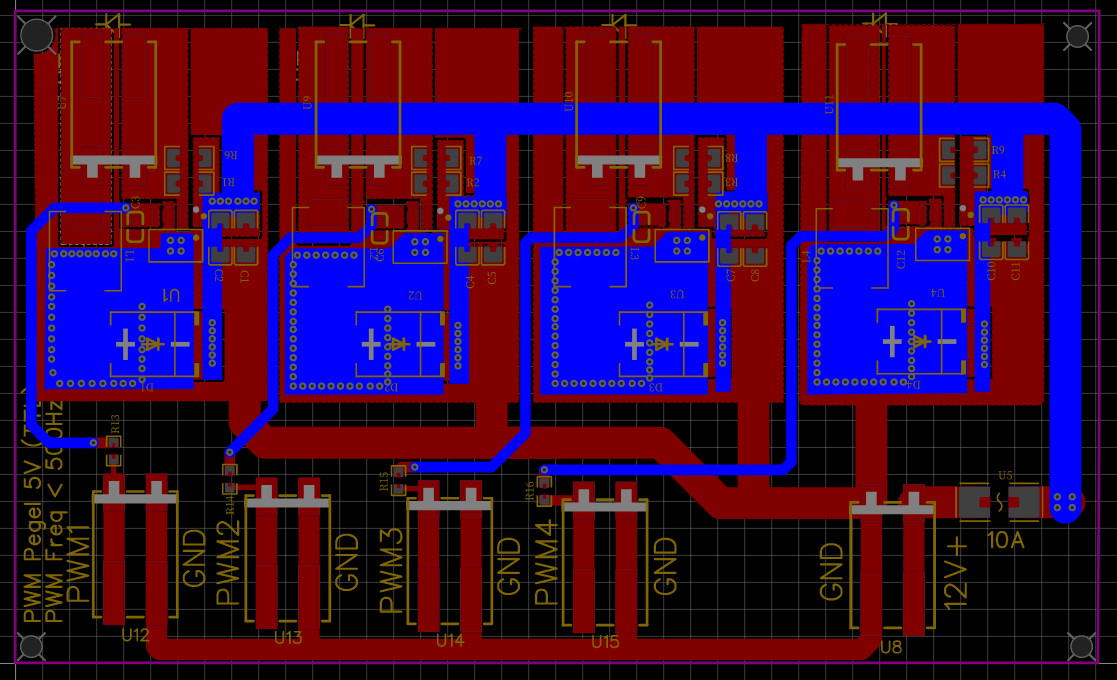

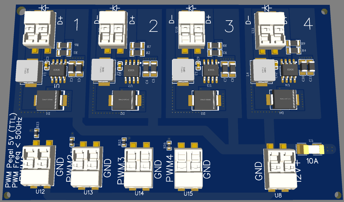

Hallo Zusammen,
kann einer mal übern Schaltplan gucken, ob irgendwas offentsichtlich
falsch ist ?
Irgendwann wird man Schaltungsblind und keine Lust auf ein dummen Fehler
Das ganze wird mit 12V gespeist und hat ein max current pro Kanal von
2A.
Die Leistung lässt sich über PWM oder einer Gleichspannung von 0-2.5V
regeln.
Ich werde PWM nutzen.
Im speziellen geht mir das um die Masseflächen, ob da alles "richtig"
ist und es so funktionieren wird :)
Danke!
Michael
p.s den Schaltplan mach ich noch schick, aber wichtiger ist das es
Produziert wird.
p.s.s hier noch das Datenblatt welches ich verwendet hab.
https://datasheet.lcsc.com/lcsc/1811151536_Diodes-Incorporated-PAM2863ECR_C80312.pdf

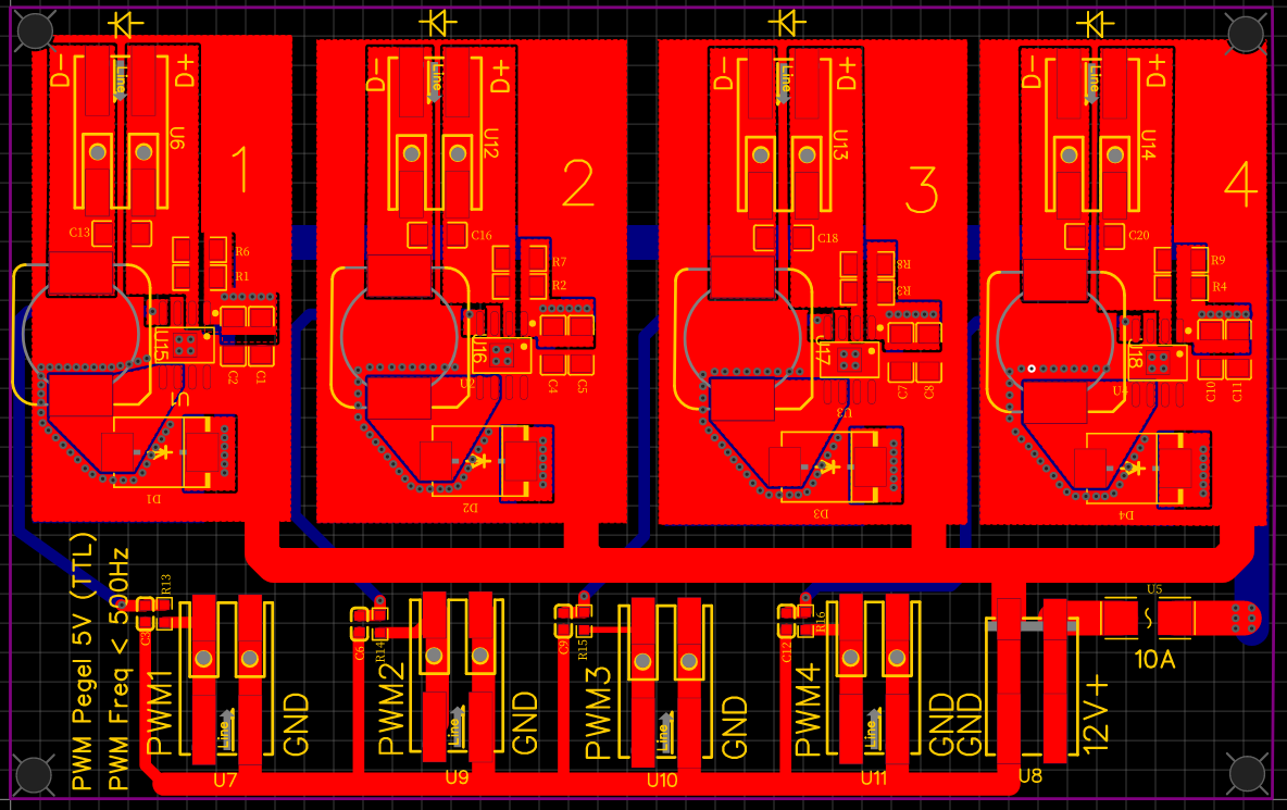

Moderator (Firma: Titel) Persönliche Seite #7054622
Du hast dich da aber nicht zufällig an den Layout Recommendations des
Evalboards auch orientiert? Das Referenzdesign dieht mir nämlich sehr
aufgeräumt und plausibel aus.
Bei deinem Ansatz sind bereits die Eingangskondensatoren irgendwie nicht
an die Versorgungsmasse angeschlossen, sondern sitzen mitten drin im
GND-Stromfluss...

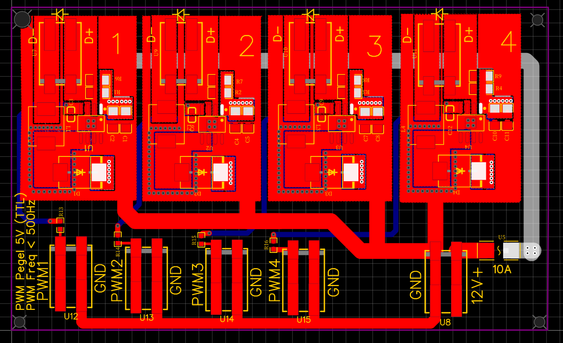

#7054631
Du solltest dir erst einmal das Evaluation Board kaufen und dich damit
vertraut machen, daran deine LEDs anschließen und das Verhalten messen,
einschl. EMV-Messungen:
https://www.diodes.com/assets/Evaluation-Boards/PAM2863EV1UserGuide-R1.pdf
Was mir da gleich auffällt:
1. Das IC hat eine Wärmeableitfläche, die finde ich in deinem Layout
nicht.
2. Das Evaluation Board hat einen Ausgangskondensator Co. Den gibt's bei
dir nicht, dementsprechend problematisch dürfte das EMV-Verhalten sein.
Vermutlich ist es auch noch mit Kondensator problematisch, für einen
realen Aufbau jenseits der Applikationsschrift dürfte je nach Anordnung
von LEDs und Verkabelung weiterer Aufwand nötig sein - bis hin zu dem
Punkt, dass eventuell auch die Strommessung des Wandlers nicht sauber
funktioniert. Solche Schaltungen mit 1 MHz Schaltfrequenz kann man nicht
mal so eben nach Applikationsvorschlag realisieren.
3. Was ist der Sinn der geteilten GND-Flächen?
Moderator (Firma: Titel) Persönliche Seite #7054638
Den kann man laut diesem Dokument entsprechend "6. (2) Co can not used"
auch weglassen.
So lausig schlecht sieht das Laoyut hier auf den 2. Blick gar nicht aus.
Nur die Fläche des Switchnodes (dieses eingestitchte rote "L") könnte
ruhig halb so groß sein. Das ist bei "7. (1) Minimize the switching
circuit area" angemerkt.
#7054791
Doch hab ich jedenfalls versucht. Sollte ich das lieber 1 zu 1 umsetzen?
> GND-Stromfluss...
über bot-layer kommt + und über top-layer kommt GND ..sieht alles
ziehmlich im fluss aus ...
Liebend gern finde aber keins. Überall wo ich bisher geschaut hab waren
die nicht mehr auf Lager. Haste Link ? ;)
soll auch kein Produkt werden. Reicht schon wenn das 1-2 Wochen hält ;)
Definierter Rückweg somit keine Querströme(weiß nicht ob querstrom das
richte wort ist).
https://www.youtube.com/watch?v=icRzEZF3eZo&ab_channel=RobertFeranec
hab mich da ein bisschen inspirieren lassen.
Danke. Ich werds ändern.

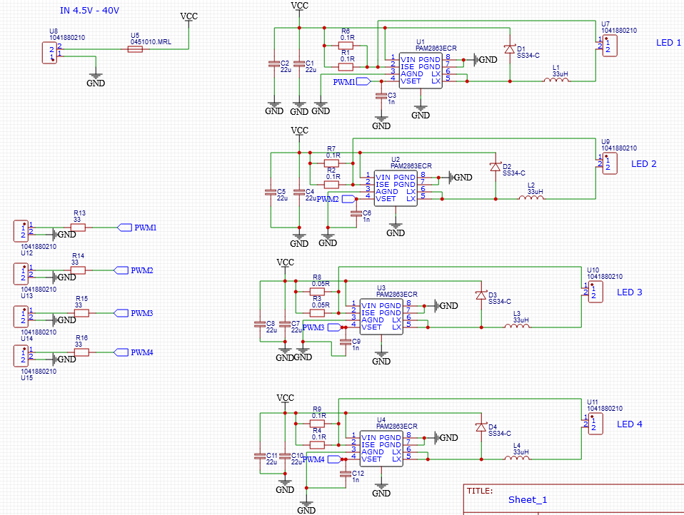

Gast #7054812
Michael M. schrieb:
> Sonst noch Änderungsvorschläge
R8 und R3 haben falsche Werte (die ergäben doppelt so viel Strom wie
eigentlich gewünscht, was dein Treiber nicht aushalten würde).
Zu deiner Spule: die ist bei 100kHz spezifiziert. Dein Treiber kann
wesentlich schneller schalten. Gut möglich, dass die Spule das mitmacht.
Aber es wäre auch möglich, dass ihre Eigenschaften bei 1MHz schlechter
werden.
#7054829
Danke sowas übersieht man schnell wenn man 100x drauf guckt.

ich hab mal die Vorschläge einfließen lassen und das ist dabei raus
gekommen.
Hab die beiden Widerstände angepasst und die Kupferfläche bei der
Spule/Diode reduziert.
Spule :
https://www.digikey.de/de/products/detail/w-rth-elektronik/744770133/1639290
Diode:
https://lcsc.com/product-detail/Schottky-Barrier-Diodes-SBD_AnBon-SS34-C_C397624.html
ist da noch ein grober schnitzer oder kann ich auf gut glück bestellen?
Michael

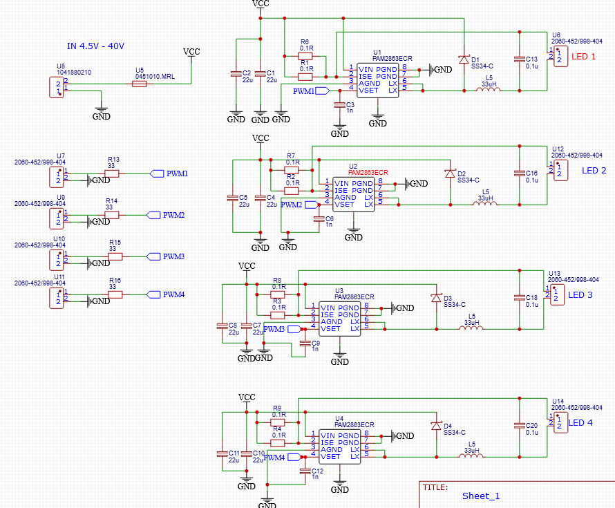

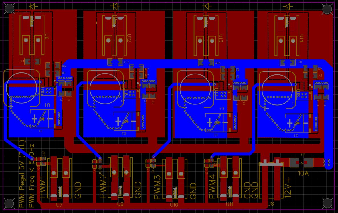

#7055497
Michael M. schrieb:
> Hallo,
> Hatte den nicht angehangen, da er quasi der selbe wie oben ist.
> Hier mit Co.
Das erste, was auffällt, ist, dass C0 auf dem Evaluation Board die
100-fache Kapazität hat. Das sieht man übrigens bei einem Blick in den
nun geposteten Schaltplan, dem Layout kann ich es nicht ansehen. Ob und
wenn ja welche Auswirkungen das hat, wird dir wohl niemand hier
beantworten können. Da müsstest du den Support von Diodes fragen, und ob
der das weiß, ist auch durchaus nicht sicher.
Umgekehrt hast du C1, C2 usw. mit doppelter Kapazität gegenüber dem
Evaluation Board angegeben. Auch das muss nicht unbedingt vorteilhaft

Weiterhin habe ich immer noch nicht begriffen, welchen Vorteil das
Gnd-Geschlängel gegenüber einer Plane bieten soll.
Dass da und über VCC je nach Versorgungsspannung bis zu 8A fließen hast
du bedacht?
Belastbarkeit der 0,1R-Widerstände ist ausreichend? Die Applikation
sieht 3 x 0805 vor.
Zur Erinnerung noch ein Satz aus dem Manual für das Evaluation Board:
PAM2863 integrates the power MOSFET and has a thermal pad. Make sure the
thermal pad is soldering to PCB and heat dissipation area is large
enough.
Die Fläche sieht gut aus, das Thermal Pad sehe ich nicht.
Für Stromschleifenminimierung ist Lothar M. der Experte. Wenn du seine
Ratschläge berücksichtigt hast, ist dies sicher sinnvoll.
Gast #7056143
Ja stimmt, war noch dabei die richtige Kapazität raus zu suchen, wollte
erstmal das layout fertig haben. ist auf 10uF 50V geändert.
> sein.
ist auch geändert auf 2x10uF.
> sieht 3 x 0805 vor.
2x 1205 sollten 2A handln können.
War auch keins hab mir jetzt selber ein Layout für das Bauteil erstellt.
Georg schrieb:
> Wenn du das manuell löten willst wirst du Probleme bekommen mit den
> vielen Pads mitten Cu-Flächen.
Ne bestell mir das bestückt.
Danke fürs Feedback.
Michael
