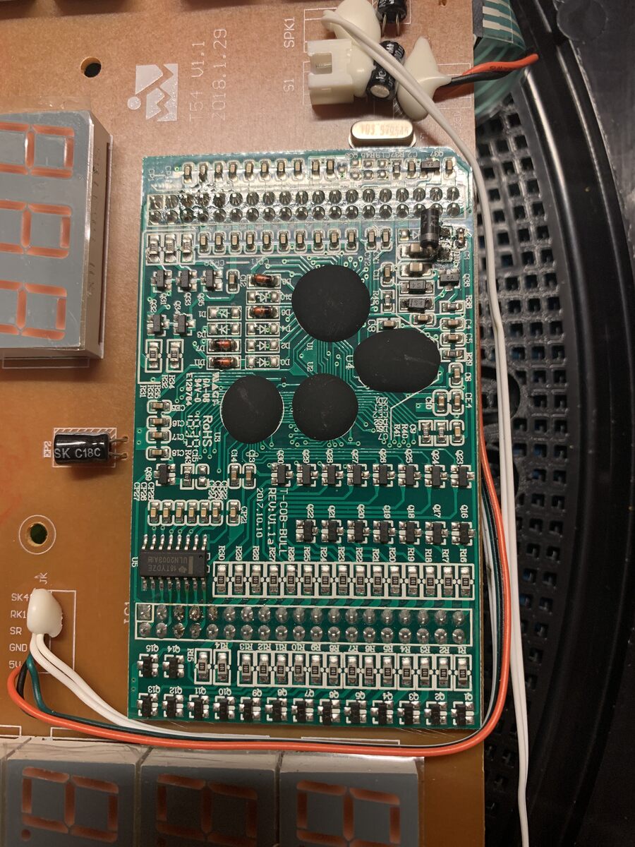

Hallo, ich habe hier im RC eine defekte Dartscheibe. Das Steckernetzteil hatte einen Wackler, den ich schnell beheben konnte. Dann habe ich festgestellt, dass auf dem Board eine Diode zerschossen war. Die konnte ich auch ersetzen. (sieht nicht so toll aus, aber funzt). Das Board hat jetzt wieder die erwarteten 4,5V (5V aus dem Steckernetzteil - Diodenflussspannung). Läuft aber immer noch nicht. Ich habe die Stromaufnahme gemessen, die liegt bei ca 10 mA. Und am Oszillatorquartz liegt auch die erwartete Frequenz von 3,57 MHz an. Beim Einschalten schaltet ein Relais aber ansonsten keine Funktion. Schaltplan habe ich keinen gefunden. Hat jemand eine Idee?

Du könntest messen, ob die unreparierbaren Mikrocontroller die Matrix von Kontakten und Anzeige noch durchtakten. Das kannst du mit einem Oszilloskop oder notfalls mit einem Kopfhörer mit Serienkondensator machen. Dabei einen Kondensator mit 22nF oder max. 100nF benutzen. Das sollte summen bzw. Rechteckpulse produzieren.
Viel kann man ja nicht machen an dem Dings.

Guten morgen, an den Matrixkontakten konnte ich bisher mit dem Oszi keine Aktivitäten messen. Danke für den Tipp. Ich brauche mal Hilfe bei der Identifizierung von einigen SMD-Bauteilen: Das sind 2 Transistoren Q37 und Q38 verbaut, die haben das Marking "Y2". Auf dem Foto oben rechts, da wo ich die Diode "reingebraten" habe.;-). Unter "Y2" finde ich 12V Z-Dioden, wenn ich Google frage. Das macht aber für mich keinen Sinn, bei der Bezeichnung "Q" gehe ich von einem Transistor aus. Für die Matrix sind weitere Transistoren Verbaut, auf denen steht "Y1", sollen auch Z-Dioden sein.... Ich kenne mich mit der SMD-Kennzeichnung aber nicht aus. Ich komme noch aus der THT_Ära.
