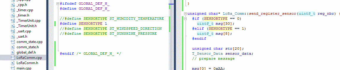

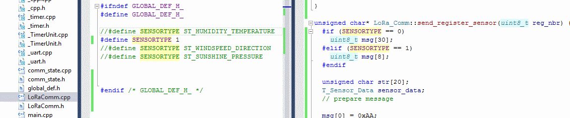

OP #5113291
Es funktioniert jetzt. Ich kann nicht mehr genau nachvollziehen wieso
aber vielleicht lags wirklich am abspeichern oder rebuild. Nur hatte ich
gestern schon daran gekämpft und der code war heute noch der selbe.
Ich hab dann mit "find all" mal nach "SENSORTYPE" gesucht, es wurden
jedoch nur diejenigen im definitions-File gedunden auch wenn ich "Entire
solution" angeklickt hab. Danach hab ich noch ein bisschen rumprobiert
und plötzlich giengs.
Komisch ist auch z.B. dass der nicht zu kompilierende code nicht
ausgegraut wird wie in anderen IDE's auch (siehe bild)
Nun ja, es tut jetzt.
