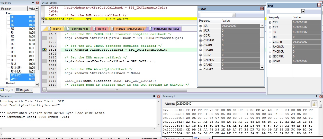

Gast #5487965
S. R. schrieb:
> Sebastian Kaulitz schrieb:
> Wie prüfst du das?
 Ich debugge
> Kannst du manuell Werte in SPI_DR schreiben und siehst sie dann aus MOSI
> rauströpfeln?
mit direktem Schreiben mittels hspi.Instance->DR = 0x1111; geht das
Schreiben auch nicht
> Bist du dir sicher, dass die DMA-Engine die auch an die richtige Adresse
> schreibt?
Ja siehe Bild
>Lass die Daten mal nacheinander (stride = 1) ins RAM schreiben
> und schaue, ob die da ankommen. Mit stride = 0 sollte nur der letzte
> Wert ankommen.
Ich verstehe nicht genau, was du genau meinst.
#5487978
Was auch immer der Debugger anzeigt, was in das DR geschrieben wurde,
läßt sich nicht auslesen, bestenfalls weiß er noch, was er gerade
reingeschrieben hat. Schreiben per DMA ist komplett unsichtbar, es sei
denn, man schaut sich an, was auf der Sendeleitung der SPI-Schnittstelle
raus kommt. Aber da muß man sehr schnell schauen. Mit LA oder zumindest
Oszi, das auf eine Flanke triggert. Dann flackert es zumindest, wenn die
DMA heimlich Daten verschickt.

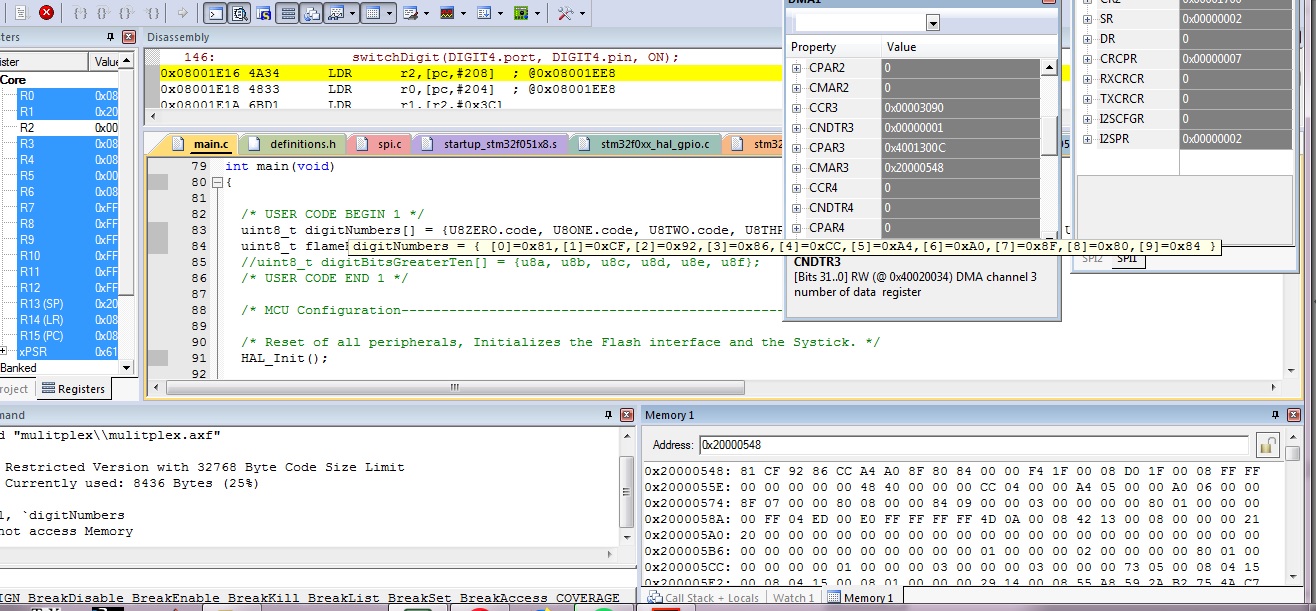

#5487994
> Ich habe nun folgendes drin:   HAL_SPI_Transmit(&hspi1, flameBits ,
> sizeof(flameBits)/sizeof(flameBits[U8FLAMELED1ST.position]), TIMEOUT);
>   HAL_SPI_Transmit_DMA(&hspi1, digitNumbers, 1);
>   put2STR();
Ja,was denn jetzt?
Mit oder ohne DMA?
Du solltest dich mal entscheiden!
Doppelt bringt gar nix.
Ohne den Code genau angeschaut zu haben, sieht deine Grössenberechnung:
auch ziemlich "strange" aus.
Gast #5487997
>> an die richtige Adresse schreibt?
> Ja siehe Bild
Kann ich nicht interpretieren, glaube dir aber einfach mal unbesehen.
>> Wert ankommen.
Wenn du ein 10 Byte-Array von A nach B kopierst, dann siehst du die 10
Bytes an den Adressen (B, B+1, B+2, ...) auftauchen. Das
SPI-Datenregister hat aber nur eine Adresse, also müssen die 10 Bytes
nacheinander an die gleiche Adresse geschrieben werden.
Beides kannst du testen, indem du in den RAM schreiben lässt.
