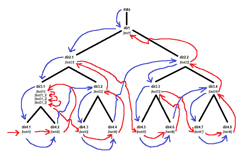

Gast #6973451
Ingo W. schrieb:
> Vielleicht kannst du dieses Beispiel für deine Zwecke anpassen.
> procDir wird vom Hauptprogramm aufgerufen und ruft sich für
> Unterverzeichnisse selbst rekursiv auf.
> procFile wird für reguläre Dateien aufgerufen, prüft die Endung, wenn
> nicht die Richtige (hier: pdf) beendet es sich, ansonsten wird hier die
> Datei umbenannt, indem eine Zeitstempel vor den alten Namen vorgesetzt
> wird.
> Gesamt 75 Zeilen Code.
Ich habe Deinen Code jetzt so angepasst, dass er eine
Verzeichnisstruktur durchsucht und darin enthaltene Textdateien (*.txt)
anzeigt.
Datzu habe ich testweise einen vierstufigen Verzeichnisbaum angelegt und
darin kleine Textdateien gespeichert.
Der Aufbau ist im Diagramm in der Grafik ersichtlich, "dirx" steht dabei
für Verzeichnisse, "textx" für Textdateien.
Das Programm funktioniert grundsätzlich, es findet und zeigt alle
vorhandenen Verzeichnisse und Dateien an.
Allerdings ist das Verhalten doch recht verwunderlich, weil die Anzeige
der Verzeichnisse und der darin enthaltenen Dateien nicht synchronisiert
ist.
Bei den Verzeichnissen (blaue Pfeile) ist der Ablauf logisch
nachvollziehbar, er beginnt ganz oben am Einstiegsverzeichnis "data" und
arbeitet sich dann bis ganz nach unten durch, dann springt er auf
benachbarte Verzeichnisäste.
Bei den Dateien (rote Pfeile) beginnt die Anzeige aber erst, wenn das
Programm schon ganz unten in der Verzeichnishierachie angekommen ist
(Punkt "dir4.1") und danach arbeitet sich die Dateianzeige recht kreativ
weiter durch, bis auch alle Dateien angezeigt wurden, allerdings in
einer anderen Reihenfolge als die Verzeichnisse.
Das Problem ist also, dass man im Programmablauf die gefundenen Dateien
so nicht direkt den Verzechnissen zurordnen kann, in denen sie enthalten
sind.
Hat jemand eine Erklärung für die Logik dieses Programmablaufen ?
Moderator #6973458
Dein Programm bearbeitet offensichtlich in jedem Verzeichnisknoten erst
die Unterverzeichnisse und dann die regulären Dateien. Wenn du das als
unlogisch empfindest, kannst du diese Reihenfolge ja umdrehen (also erst
die regulären Dateien anzeigen und dann erst in die Unterverzeichnisse
absteigen).
Gast #6973463
> absteigen).
Na ja, bei den ersten drei Verzeichnisknoten (dir1, dir2.1, dir3.1)
bearbeitet das Programm die darin enthaltenen Dateien ja gar nicht
(wobei sie ja erst mal gar nicht bearbeitet, sondern nur angezeigt
werden sollen), und erst beim vierten Knoten (dir4.1) wird die darin
enthaltene Textdatei angezeigt.
Die Anzeige der in den Knoten darüber enthaltenen Dateien wird dann
nachgeholt, wobei das nicht synchron mit der Durchsuchung der
Verzeichnisse abläuft.
Mir erschliesst sich die Logik nicht noch so ganz.
Persönliche Seite #6973548
In dem Beispielprogramm gibt es keinerlei Sortierung, die Objekte
(Dateien, Verzeichnisse) werden in der Reihenfolge abgearbeitet, in der
die "readdir"-Funktion sie liefert. Diese Funktion muss die Daten aus
einem entsprechenden Betriebssystem-API beziehen. Unter Linux ist das
die rohe Reihenfolge in der die Einträge im Verzeichnis stehen (sie im
jungfräulichen Verzeichnis angelegt wurden). Unter Windows habe ich es
so in Erinnerung, dass sie hier in alphabetischer Reihenfolge geliefert
werden.
Wenn du eine bestimmte Reihenfolge haben möchtest, müsstest du die Daten
des Verzeichnisses erst sortieren und dann verarbeiten. Da man vorher
schlecht weiß, wie viele Verzeichniseinträge kommen, mache ich so etwas
gern mit verketteten Listen.

Das Program funktioniert, aber die im Beitrag vom 12.02.2022 00:16
erwähnte und per Grafik visualisierte Asynchronität zwischen der Anzeige
der Verzeichnisse und der darin enthaltenen Dateien besteht weiter.
Ich habe das Urspungsprogramm vom Beitrag am 05.02.2022 13:37 jetzt mal
in zwei Varianten so überarbeitet, dass die in den Verzeichnissen
enthaltenen Dateien dann angezeigt werden, wenn sich das Programm auch
in diesem Verzeichnissen befindet.
Das erste Programm (main_A.cpp) verwendet dazu readdir(),
FindFirstFile() und FindNextFile().
Das zweite Programm (main_B.cpp) nutzt readdir(),_findfirst() und
_findnext().
Durchsucht wird der Verzeichnisbaum in .\data (gepackt in "data.7z")
Der Aufruf des Programme erfolgt mit <programm.exe> ".\data"
Der Code wurde mit mingw64 in Eclipse compiliert

Gast #6984461
Einer schrieb:
> trivialer Quuatsch
ja und, glaubst du wirklich, du erzählst damit etwas neues ?
Fakt ist allerdings, dass wie bereits geschrieben, die Verzeichnisse und
die darin enthaltenen Dateien mit readdir() nicht synchron ausgegeben
werden.
Begriffsstutzige wie Du können sich dazu auch das Diagramm vom
12.02.2022 00:16 anshen.
Darin sieht man z.B., dass die Datei im obersten Verzeichnis erst
augegeben wird, wenn mit readdir() die ganze Verzeichnisstruktur
rekursiv durchlaufen ist.
Ich bevorzuge allerings die Ausgabe buzw. Berabreitung der in einem
Verzeichnis enthaltenen Dateien genau dann, wenn sich das Programm auch
in diesem Verz3eichnis befindet.
