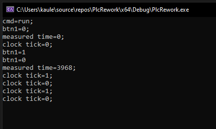

Ich entwickele zurzeit eine Arduino Bibliothek um Steuerungsaufgaben und das Handling von Ein- und Ausgabe zu vereinfachen. Vielleicht habt Ihr ein paar Anregungen bevor ich das Teil bei github veröffentlichen werde.
Dadurch das die Programmlogik von den Ein- und Ausgabefunktionen durch die IO Controller strikt getrennt sind, läuft das untere Codebeispiel ohne Änderungen sowohl auf einem Arduino als auch auf dem PC (Visualstudio c++).
Aus diesem Grund habe ich z.B. Serial durch den Namen printStream ersetzt. Auf dem Arduino wird dann die UART Ein-/Ausgabe genutzt und auf dem Windows PC die Console. Die Bibliothek bildet auf dem Windows PC einige Arduino Funktionen(Streams,Print,String e.t.c.) nach, falls diese auf dem PC nicht verfügbar sind.
Das folgende Beispiel benutzt die Bibliothek:
#include "PlcIncludeAll.h"
#include "PlcSample.h"

Die Klasse Example macht folgendes:
Wenn ein Button gedrückt und losgelassen wird, wird die Zeit zuwichen den beiden Tastenzuständen gemessen und angezeigt (measured time=). Im Anschluss gibt ein periodischer Timer das gemessene Zeitinterval als High und Low Flanken aus (clock tick=1, clock tick=0 ..... siehe Screenshot).
Um die Zeitmessung zu starten wird auf dem Windows PC in der Konsole btn1=1 und btn1=0 hintereinander eingegeben, um den IO Port des Arduinos zu simulieren.
Zusätzlich kann mit den Kommandos run und stop die Ausgabe gestartet und beendet werden.
Wenn das Programm auf einem Arduino laufen soll, wird zusätzlich ein HardwareIO Conroler registriert, welcher das Prozessabild der ein- und Ausgänge auf die IO Pins abbildet. Das eigentliche Programm hat keine Kenntnis darüber welche IO Hardware existieren.
Die virtuelle Funktion onRegister bindet Variablen an beliebige IO Controller. Zudem wird gleichzeitig ein Name zugewiesen wie die Aus- und Eingabe erfolgen soll. Propertys wie z.B. ReadOnly sind auch möglich. Außerdem könne hier auch Kommandos registriert werden.
Zurzeit existieren IO Controller für die Kommandozeilenein-/ausgabe und die Hardware IO Pin Ein/Ausgabe. Es folgen noch weitere für ModBus, I2C und mqtt.
Die virtuelle Funktion onMessage reagiert auf Änderungen von gebunden Variablen und Kommandos.
Die virtuelle Funktion onTask bildet SPS/PLC Funktionalität ab. Es wird im Hintergrund das Prozessabbild der Ein/-Ausgänge ausgewertet und die daraus erfolgten Variablenänderungen an die registrierten IOController weitergeleitet.

OP #7514886
Motopick schrieb:
Glaube ich nicht.
Da gebe ich Dir recht. Ich korrigiere: Beliebig viele so lange es die Ressourcen der Hardware zulassen.
Natürlich wird für jeden Aufruf Speicherplatz auf dem Stack reserviert. Klar wenn der Speicher voll ist können auch keine Merker im Hintergrund reserviert werden.
Motopick schrieb:
Wozu soll das denn gut sein?
Debuggen auf einen PC in Visualstudio ist um einiges effektiver als auf dem yC.
Motopick schrieb:
Die je nach Medium aber einige 100 bis einige 10000 ms fuer die Ausfuehrung brauchen. :)
Lass es mal bei einem Stream für die Serial Ausgabe 10-50 ms sein . 100-10000 ms ist schon sehr übertrieben. Für Hardware IO's werden in den IO Controllern natürlich KEINE Streams benutzt. Da liegen die Latenzzeiten unter 1 ms.

Also ich gucke da rein, wie ein Schwein ins Uhrwerk. Da ist wohl der Großteil der Funktionalität in den nicht gezeigten h-Files versteckt. Ich mag es bei Steueraufgaben, wenn alle Abläufe einfach zu verfolgen sind. Also wann wird was und in welcher Reihenfolge ausgeführt. Und nicht über 1000 Instanzen hinweg von hinten durch die Brust ins Auge. Z.B. wodurch die Anzeige von measuredTime getriggert wird, ist mir vollkommen unklar.
OP #7514929
Bei einem solchem Framework ist es normal das Funktionalität abstrahiert und hinter einer Fassade versteckt wird. Genau das ist Sinn und Zweck der Sache. Letztendlich dient es dazu Dinge schneller und fehlerfreier zu entwickeln.
Die ganze Bibliothek hat ca. 85 KB Quellcode. g
Ein Zeiger auf die Variable measuredTime wird mit der Funktion add(int& ref, const char* name) dem IO Controller gemeldet. Beim Aufruf der add Funktion wird im Controller zusätzlich eine Kopie der Speicherzelle erzeugt. Bei jedem Zyklus wird die referenzierte Variable mit der Kopie verglichen. Wenn die beiden Werte unterschiedlich sind, wird eine Triggerfunktion ausgelöst und die Kopie aktualisiert.
