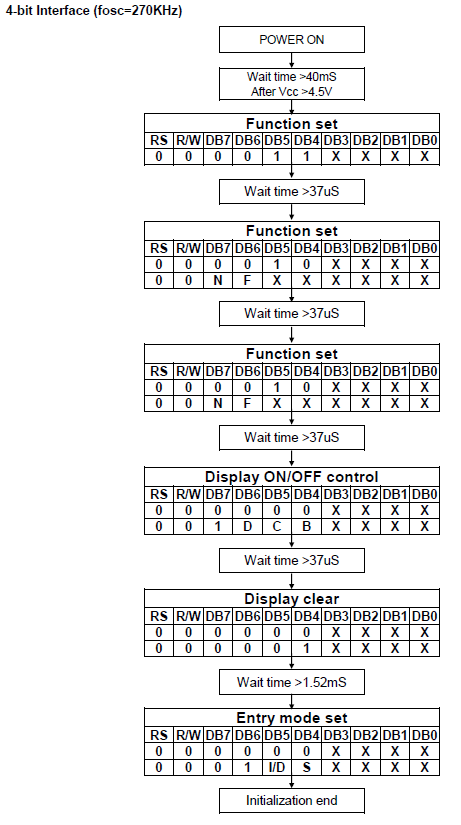

Bei der Initialisierung habe ich mich jedoch am Datenblatt des
LCD-Controllers (ST7066U) orientiert. Im Anhang die Initialisierung im
4-Bit Modus (Quelle: Datenblatt ST7066U)
Soll ich die init-Funktion trotzdem so umschreiben, wie du beschrieben
hast?

#3654431
Du hast recht, die ist tatsächlich dort so angegeben.
Funktional sollte es eigentlich aufs gleiche rauslaufen. Da hab ich mich
wohl davon leiten lassen, dass der Anfang der Initialisierung nicht so
aussieht, wie er normalerweise aussieht.
Die Initialisierung mit 3 mal hintereinander 0x30 ist ja nur dazu da,
dass man das LCD aus einem gerade begonnenen Kommando rausholt, sollte
der Prozessorreset just zu einem Zeitpunkt erfolgen, an dem das eine
Nibble eines Befehls schon zum LCD übertragen wurde und das andere noch
nicht. Und wenn man das für alle Kommandos analysiert, dann kommt man
drauf, dass der schlimmste Fall dann eingetreten ist, wenn das LCD noch
auf 1 Nibble wartet. D.h. der ersten der 3 0x30 ist dann dann dafür da,
dass das LCD eine erst mal begonnene Aktion auch noch abschliesst und
erst die nächsten beden Nibbles mit jeweils 0x30 schalten das LCD dann
erst mal zurück auf 8 Bit Interface, von wo aus dann der erste gezielte
0x20 wieder in den 4 Bit Modus zurückführt.
> hast?
Ich würds so probieren. Mehr als nicht funktionieren kann es nicht.

#3654455
Wenn ich mir das nochmal durch den Kopf gehen lasse und das in den
Zusammenhang damit bringe, warum man am Anfang üblicherweise 3-mal 0x30
ausgibt, dann komme ich zum Schluss, dass die dort angegebene Sequenz
falsch ist und nicht immer funktioniert.

#3654462
Felix H. schrieb:
> Direkt nach dem Einschalten funktioniert es eigentlich nie.
Probiers mal mit der Sequenz
void init()
  _delay_ms( 1000 );
  send_upper_4bit(0x30); //Function set: 8 Bit Mode
  _delay_ms(100);
  _delay_ms( 100 );
  _delay_ms( 100 );
  send_upper_4bit(0x20); //Function set: 4 Bit Mode am '8 Bit Bus'
  _delay_ms( 100 );
  send_instruction( 0x28 );    //   4Bit, 0x(N)(F)xxxxxx N=1, F=0
  _delay_ms(100);
  send_instruction( 0x0F );    //Display control (D)(C)(B) D=1,C=1,B=1
  _delay_ms(100);
  send_instruction( 0x06 );    //entry mode set 0x0000xxxx
  _delay_ms(100);

Karl Heinz schrieb:
Ok, ich probiere deine beschriebenen Vorgehensweise und melde mich dann
wieder.
Vielen Dank.

#3654490
Felix H. schrieb:
> Mit dieser Initialisierung
> funktioniert es endlich.
Die ist auch logisch.
Die im Datenblatt angegeben ist es nicht.
erste Ausgabe   0x30      das LCD ist nach dem Power Up im 8 Bit Modus
nächste Ausgabe 0x20      da das LCD im 8 Bit Modus ist, wird das als kompletter
                          Befehl angesehen. Das LCD schaltet auf 4 Bit
nächste Ausgabe 0x80      Die 0x80 sind eigentlich die 2.te Hälfte des voorhergehenden
                          Befehls (0x20). Da das LCD zu diesem Zeitpunkt aber noch
                          im 8 Bit Modus war, sind die 0x20 schon als Befehl angesehen
                          worden und jetzt beginnt der nächste.
                          Müsste man jetzt ergründen, was das LCD mit 0x80 macht.
                          Auf jeden Fall nicht das, was beabsichtigt wurde
nächste AUsgabe 0x20      diese 0x20 werden zu den 0x80 von vorher dazugestoppelt,
                          da ja das LCD nach der ersten 0x20 bereits in den 4 Bit
                          Modus geschaltet hat und mit der vorhergehenden 0x80
                          ein Nibble des vermeintlich nächsten Befehls,
                          zumindest aus Sicht des LCD, übertragen wurde
und so gehts dann immer weiter: High-Nibble und Low-Nibble sind komplett
vertauscht.
Nach ein paar Resets erwischt du dann zufällig mit dem Reset mal das
Prgogramm in der Situation, dass es das High-Nibble schon ausgegeben hat
und das LCD noch auf das Low-Nibble noch wartet. Der Prozessorreset
führt dann dazu, dass erst mal wieder die 0x30 ausgegeben werden, welche
das LCD als das Low-Nibble des noch ausstehenden Daten/Kommando Bytes
auffasst. Wenn dann der Prozessor mit der 0x20, 0x80 Sequenz loslegt,
dann ist er tatsächlich mit dem LCD synchron, welches Nibble gerade
übertragen wird. Und erst dann funktioniert alles so wie es soll.
Die ganze Sequenz aus dem Datenblatt macht wenig Sinn. Der Fehler ist,
dass die erste Umschaltung in den 4 Bit Modus noch als ein 8 Bit Befehl
angesehen werden muss, der in einem Rutsch (also nicht auf 2 mal)
übertragen wird. Und erst dann kann der Eiertanz mit jeweils 2
Übertragungen für 1 Byte losgehen.
