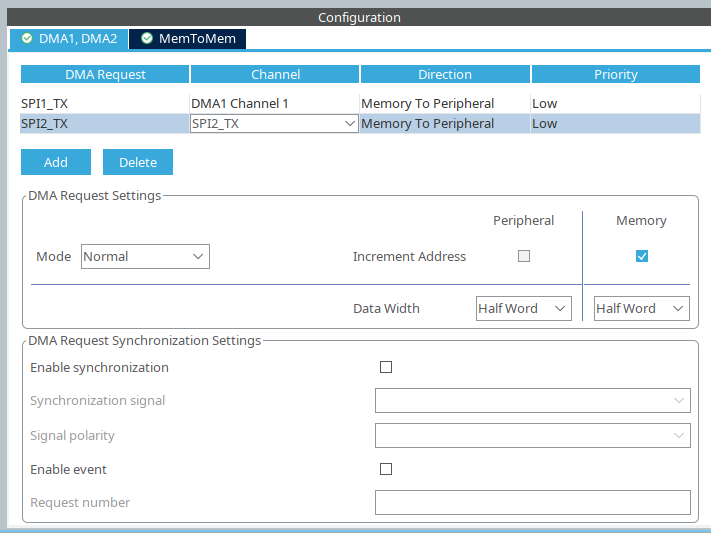

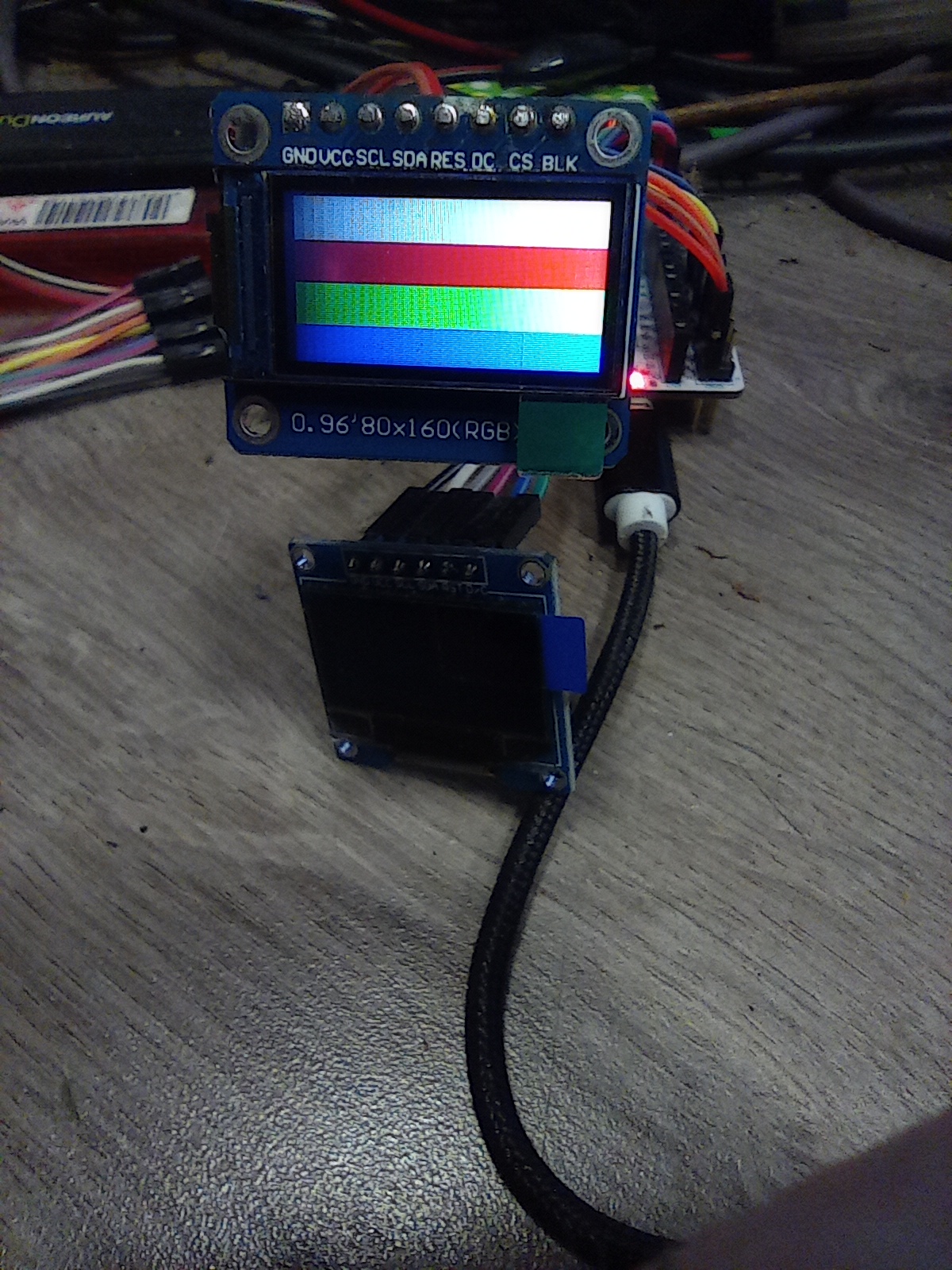

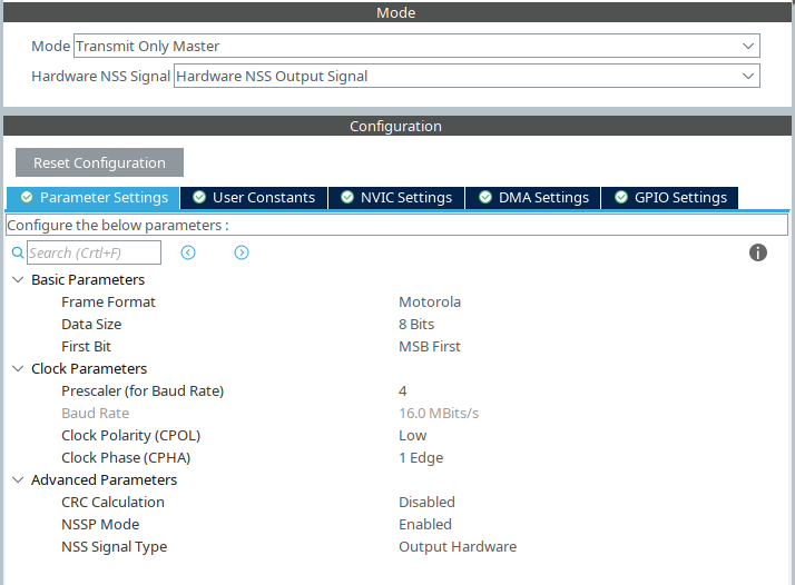

Das ist ein Treiber für die attuell überall anzutreffenden kleinen 0,96" ST7735-Displays mit 160 x 80 Pixel und 65k Farben. Der Treiber ist bewusst einfach gehalten, und verwendet einen Framebuffer. (25,6 KB – also nix für einen kleinen F103) Eigentlich besteht der nur aus einer Initialisierungs-Funktion, dem Framebuffer und einer Funktion um den Framebuffer in das Dsplay zu übertragen. Die Übertragung geschieht via DMA, und im Anhang befinden sich Screenshots der Cube-Konfiguration. Es ist kein Fehler, daß der SPI auf 8bit-Mode und der dazugehörige DMA im 16bit-Mode konfiguiert ist. Die Initialisierung benötigt den 8bit-Mode (aber keinen DMA), und danach wird auf 16bit umgeschaltert. Das Framebuffer-Update geschieht dann im 16bit-Mode via DMA. Bei der Initialisierung muß man -wie üblich- einen Pointer auf das HAL-Handle des genutzten SPI übergeben. Danach reicht es aus, regelmässig ST7735_update() aufzurufen. Wenn man das zu schnell tut, (während der vorherige Transfer noch nicht abgeschlossen ist) gibt die Funktion FALSE zurück, aber blockiert nicht – im Normalfall ist das Ergebnis TRUE.

Besten Dank dafür. Am Wochenende mal mit einem 160x128 am STM32F103 gesteckt. Framebuffer für 16er Font paßt locker noch ins RAM und mit der ST7755_SetFrame(...)Function läßt sich das TFT in 8 Zeilen fix beschreiben. Als Basis für weitere Optimierungen tiptop.
