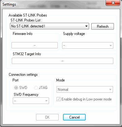

Gast #3966714
Okay, das mit den Jumpern ist schon so in Ordnung.
Ich hab gerade mal den ST-Link aufgerufen, habe aber kein Board zum
Anstecken hier. Allerdings sehe ich unter Target/Settings die
Einstellung "Connection Settings" und dort kann man die "SWD Frequency"
einstellen.
Ich kann dir jetzt nicht sagen, was da stehen sollte, weil ich kein
Board angesteckt habe. Aber du kannst ja mal versuchen, dort die
Frequenz zu verringern. Sollte kein Problem sein, dann dauert nur das
Programmieren entsprechend länger, aber das könnte die Ursache bei dir
sein. Versuchs mal.

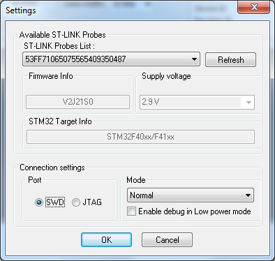

OP #3966761
Ich hatte noch die 3.4.0 und zufällig ist das wohl ein neues Feature.
Ich habe dann gerade auf die 3.5.0 geupdated und auch ein Firmware
Update vom STLink auf dem STM32F4 Discovery durchgeführt. Komischerweise
sind jetzt alle Verbindungsprobleme verschwunden. Die voreingestellte
SWD Frequenz war 1,8 MHz. Aber selbst das Maximum mit 4 MHz scheint
zuverlässig zu funktionieren. Keine Ahnung was da jetzt los war aber
jetzt scheint alles zu gehen... Mit allen Kabeln wohlgemerkt...
