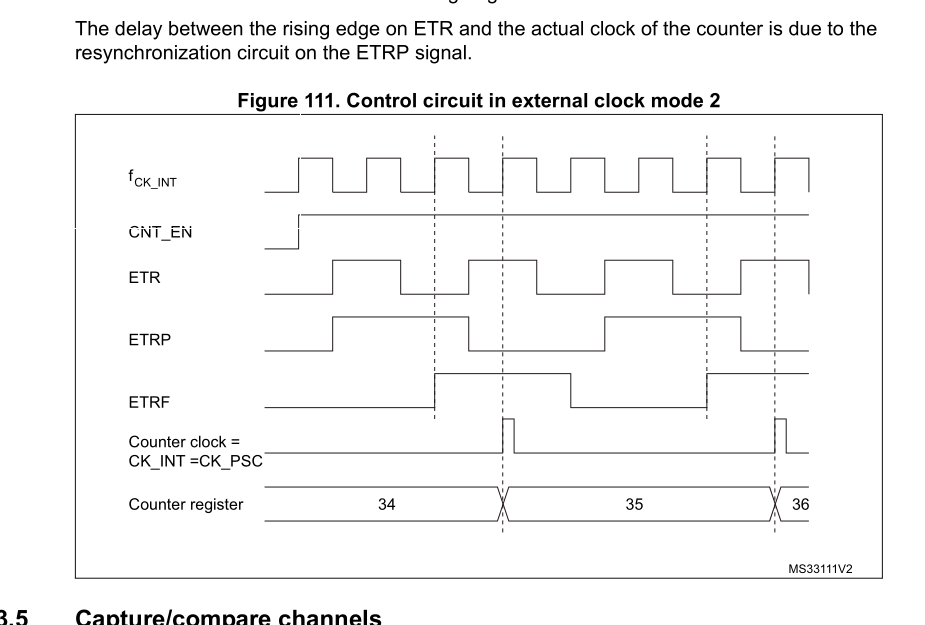

Grundsätzlich funktioniert es, wie es soll, ABER mein Timer 2 zählt
immer doppelt so viele Impulse wie er soll! :-)
Ich habe es mit einem HP 5315B Universalzähler verifiziert. Der HP zählt
gut 9000000 Takte. Das wäre O.K. Der STM32 zählt aber 18000000 Takte!
und ich kann mir nicht erklären wieso. Edge Detector habe ich geprüft,
der ist auf 'rising' konfiguriert, müsste also passen.

übrigens hätte ich gern den Timer direkt mit dem Triggersignal gestartet
und gestoppt. Allerdings gefällt mir nicht, dass es diesen Delay gibt
aufgrund der Synchronisationslogik. Ich denke, aufgrund dieses Delays
kann man sich gut um einzelne Pulse verzählen :-(

Hallo, du nutzt den TI1_ED, das ist wahrscheinlich Edge detector, daher
zählt er jede Flanke.
Nutze doch den filtered input 1 oder 2, da kannst du einstellen, ob er
rising oder falling triggert.
also 5<<4 oder 6<<4 im SMCR Register
OP #5212502
Hi Martin,
ja genau den Edge Detector benutze ich.
Bist du sicher, dass er jede Flanke zählt? das würde die Sache
allerdings erklären! :-) obwohl ich meine, dass man da
rising/falling/both edges konfigurieren kann.
Aber ich probiers morgen aus. Danke für den Hinweis!
