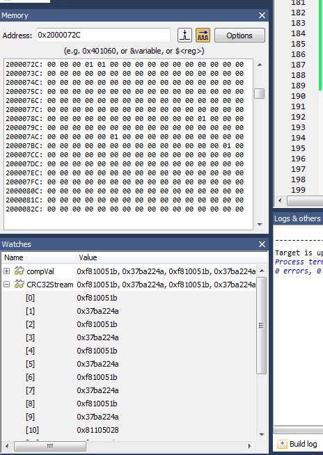

Gast #6052355
Ist jetzt noch nicht ganz fertig aber geht das auch noch pfiffiger?
Habe versucht das alles in Schleifen zu erschlagen. 2er bis 5er
Perioden.
compVal als HilfsVar zunächst mal, kann man auch weglassen.
Habe es im Debug Mode mit "Life View" mehrmals durchlaufen lassen, auf
2er Perioden reagiert er jedenfalls sofort. Eine 2er wird allerdings
durch den Vergleich auf 3er auch abgedeckt. D.h auf 2 bräuchte man gar
nicht zu prüfen, 1,2,1,2,1,2,... wird auch mit Vergleich auf 1,2,1
abgedeckt.
 Die Switch Case kann man sicherlich noch etwas eleganter formulieren
aber das später. Da ich lokale Vars auf dem Stack nicht debuggen kann

/* 15 x 32 Bit Checksummen als aufeinander folgende Abbilder der Matrix */
#define CRC32_MAX  15
volatile int WP_CRC32Stream = 0;    /* Write Pointer, rolierend, INT gesteuert */
volatile uint32_t CRC32Stream[CRC32_MAX+1];
#define MAX_COMP   5
uint32_t compVal[MAX_COMP];
static
int CheckForPeriod()
    int round = 2;
    int ptr = 0;
    while (round <= MAX_COMP) {
        /* Erste Werte als Vergleich speichern */
        for (int i = 0; i < round; i++)
            compVal[i] = CRC32Stream[i];
        ptr = round + 1;
22
        /* Vergleiche die n 32 Bit Werte schrittweise mit dem Rest des Arrays */
23
        _Bool treffer = false;
24
        while (ptr < CRC32_MAX) {
25
26
            switch (round)
27
28
                case 2: if ((compVal[0] == CRC32Stream[ptr]) &&  \

Moderator #6052643
Christian J. schrieb:
> ptr = round + 1;
Sollte da nicht
ptr = round + 1;
stehen?
Sollte das Verfahren statt bei Index 0 nicht bei Index WP_CRC32Stream,
d.h. nicht am Anfang des Array, sondern am Anfang des Ringpuffers
starten? Wenn round ein Teiler der Array-Länge ist, ist das egal. Aber
für round=2 und round=4 ist die letzte Periode im Array nicht
vollständig.
Es paarmal wird über das Array-Ende hinaus gelesen.
Die Variable treffer wird schon dann auf true gesetzt, wenn sich der
betrachtete Block einziges Mal wiederholt. Sollten die Daten nicht über
die gesamte Array-Länge periodisch sein?
Die Funktion CheckForPeriod liefert keine Information darüber zurück,
ob die Daten periodisch sind oder nicht (der Wert von treffer
verschwindet im Nirwana).
Gast #6052696
> starten?
Ja, so ist das wenn man etwas postet und nachher noch weiter macht.
Fehler ist korrigiert. Außerdem muss das Feld erst voll sein.
 /* Eintragen in BitStream */
    CRC32Stream[WP_CRC32Stream] = CRC32Bitstream;
    /* Zeiger rolieren */
    WP_CRC32Stream = (WP_CRC32Stream + 1) % CRC32_MAX;
    /* Feld muss voll sein für Auswertung */
    if (WP_CRC32Stream == 0)
        f_IsFull = true;
    if (!f_IsFull)
        return 0;
Aber wo man anfängt.... es ist egal ob das sofort oder erst später
erkannt wird, Periode ist Periode und die bleibt so. Nur sind 2er
Treffer auch zufällig möglich. 3er unwahrscheinlicher und ein 3er deckt
den 2er mit ab.

Gast #6053115
foobar schrieb:
> Nur mal als Hinweis: Game of Life ist deterministisch - auf einen
> bestimmten State X folgt immer der gleiche State X+1.
Wollte nochmal Danke sagen für diesen Hinweis! Man muss wirklich keine
Perioden durchsuchen, da eine einzige Wiederholung schon ausreicht um zu
erkennen, dass es eine Periode mit ? Zyklen ist. Es kann keine 2
gleichen Muster beginnend ab Start geben bis Ende. Ich hatte öfter mal
einen Zustand mit zwei parallel fliegenden Gleitern, der unendlich war
aber auch die kriege ich mit einer 100er Histrory erfasst, da das Feld
ja "rund" ist, was obenr raus fliegt, fliegt unten wieder rein.
Schaue mir das heute abend mal an, nach ner Weile wird man eh etwas
"gaga" vom Zuschauen ;-)
