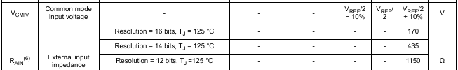

ich habe einen STM32H7 und betreibe diesen mit einer externen Referenz Spannung von 2,048V. Die Sample Rate liegt bei 1MS/s. Dabei habe ich ein hohes rauschen von ca. +/- 200 Digit im 16Bit Mode, um 12 Bit Mode wackelt ab und zu das letzte Bit. Das gleiche passiert, wenn ich die externe VREF+ abtrenne und nur die interne mit 2,048V aktiviere. Wenn ich die Interne VREF+ jedoch mit 2,5V aktiviere habe ich das Problem nicht.
Ich messe Differentiell und die Eingangspegel liegen beide bei 1,65V.
Woran könnte das liegen? Im Datenblatt ist die Rede von VREF+ bei mindestens 1,62V

Das der ADC keine Bestwerte liefert ist mir bewusst. Aber ich verstehe den Zusammenhang nicht, dass er bei gleichen Bedingungen mit 2,048V als Referenzspannung ein Rauschen von +/- 200 hat und bei 2,5V nur noch von +/-10.
ob die 2,048V von extern kommen oder intern erzeugt werden spielt auch keine Rolle

Nun, ADCs liefern eigentlich immer mehr Bits als nur die rauschfreie Bits.
Auf Seite 200 in https://www.st.com/resource/en/datasheet/stm32h725ag.pdf steht das sogar. Wenn der ADC differentiell verwendet wird, dann sind das 13,2 rauschfreie Bits, wenn man den single-ended verwendet, dann sind es 12,2 rauschfreie Bits.
Der TO misst differentiell, also hat er grob 3 rauschende LSBs. Das passt bei weitem nicht zu:
Das kann der ADC besser, also mal Schaltplan und Layout herzeigen. Oder auch mal die Eingangspins vom differentiellen Eingang direkt miteinander verbinden und das Rauschen dann angucken.
