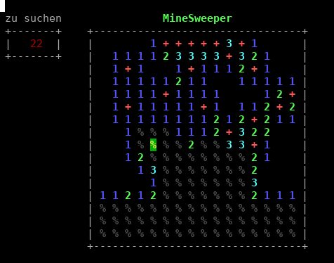

Ich möchte ein altes Minesweeper-Spieleprogramm von mir vom PC zu einem Mikrocontroller portieren.
Das ganze funktioniert auch gut, hat aber einen gewaltigen Schönheitsfehler. Ich verwende zum Suchen freier benachbarter Mienenfelder einen rekursiven Floodfillalgorithmus, prinzipiell genau so, wie ich auch eine umrandete Grafik mit einem Farbwert fülle.
Code hier und nicht als Anhang eingefügt, da ich denke dass das kein wirklich großes Listing ist:

Das Mienenfeld ist nur in einem eindimensionalen Array mfeld[] abgelegt und eine x,y Koordinate berechnet sich dann aus einer Startposition aktpos relativ zu den Konstanten mfeldx und mfeldy. Im Array selbst ist ein Zahlenwert 0x10 für eine vorhandene Miene eingetragen, die Füllfunktion selbst legt im Array selbst den Zahlenwert 0x09 ab, wenn dieses als Leerfeld markiert wird.
Grenzt an ein Element eine oder mehrere Mienen, trägt mark8nb die Anzahl umliegender Mienen ins Array ein.
Wie gesagt funktioniert das ganze gut, allerdings ist der Rambedarf für einen Controller groß: Für ein 18x18 großes Feld benötigt mein Programm für die ungünstigste Konstellation (getestet mit nur einer einzigen eingetragenen Miene) einen Controller mit mindestens 7 kbyte Ram um das gesamte Feld auszufüllen. Hat der Controller weniger Ram, kommt es logischerweise zu einem Stack-Overflow.
Wie kann ich die Funktion fill4 iterativ definieren? Irgendwie stehe ich hier auf dem Schlauch.
Gruß, Ralph
Ralph S. schrieb:
Das 18x18 Array beherbergt ein 16x16 Minenfeld.
Im schlimmsten Fall braucht der Algorithmus eine Rekursionsebene pro Feld, das sind 16·16=256. Bei jedem Aufruf werden die beiden Funktionsargumente, die Rücksprungadresse und Zwischenergebnisse auf den Stack geschoben. Da du offensichtlich eine 32-Bit-MCU verwendest, wo Adressen und int-Werte 4 Bytes groß sind, kommen da schnell mehrere KB an Stack-Daten zusammen.
Du kannst versuchen, ein paar Variablen vom Stack fernzuhalten:
  • ovalue: entfernen, weil ungenutzt
  • value: als static deklarieren, da sein Inhalt in den rekursiven Aufrufen problemlos überschrieben werden darf
  • bptr: aus der Argumentliste entfernen und global machen, da sich der Inhalt sowieso nie ändert
Es kann aber gut sein, dass der Compiler das alles schon vorweggenommen hat, so dass du damit keine (oder nur eine marginale) Verbesserung erreichst.
Der einfachste Weg, das Ganze ohne Rekursion zu machen, ist hier beschrieben:
https://en.wikipedia.org/wiki/Flood_fill#Moving_the_recursion_into_a_data_structure
Statt des riesigen Programmstacks, auf den alles Mögliche geschoben wird, gibt es hier einen dedizierten Daten-Stack, der nur die relevanten Dinge, nämlich die Indizes der noch zu bearbeitenden Feldelemente, enthält. Dieser Stack kann nicht größer als die Anzahl der Feldelemente (256) werden. Bei der Verwendung von 16-Bit-Integers sind das gerade mal 512 Bytes.
Nimmst du statt des Stacks (FIFO) eine Queue (LIFO), kommst du evtl. mit noch weniger Speicherplatz aus. Vermutlich reichen 61 Queue-Elemente, also 122 Bytes.
Sowohl den Stack als auch die Queue kannst du auch einfache Weise als Array plus einer (Stack) bzw. zwei (Queue) Indexvariablen, über die das Array gelesen und beschrieben wird, implementieren.

Große Klimmzüge sind für einen anderen Algorithmus ja auch nicht erforderlich. Hier ist die primitivste Variante, die ohne Rekursion auskommt:
void fill4(int cpos, uint8_t *bptr) {
  static uint16_t stack[407];
  int ssize = 0;
  stack[ssize++] = cpos;
  while (ssize) {
    cpos = stack[--ssize];
    if (!bptr[cpos]) {
      mark8nb(cpos, bptr);
      bptr[cpos] = 9;              // als Leerfeld markieren
      stack[ssize++] = cpos - 1;        // x-1, y
      stack[ssize++] = cpos + mfeldx;   // x, y+1
      stack[ssize++] = cpos - mfeldx;   // x, y-1
      stack[ssize++] = cpos + 1;        // x+1, y
Streng genommen ist das kein anderer Algorithmus, sondern nur eine andere (rekursionsfreie) Implementierung des von dir bereits verwendeten Algorithmus.
Er arbeitet mit einem Daten-Stack für die noch zu bearbeitenden Felder. Die Rekursion wird dadurch eliminiert, dass
  • die rekursiven Funktionsaufrufe mit den Feldern als Argument durch Pushes der Felder auf den Stack ersetzt werden,
  • das jeweils als nächstes zu bearbeitende Feld nicht als Funktionsargument empfangen, sondern vom Stack gepoppt wird und
  • das Ganze in eine Schleife eingebettet wird, die so lange iteriert, bis der Stack leer ist, d.h. keine weiteren Felder mehr bearbeitet werden müssen.
Ich bin mir etwas unsicher bzgl. der maximalen Stack-Größe. Sie wird vermutlich dann benötigt, wenn das Spielbrett komplett leer ist. Aus dieser Ausgangssituation heraus habe ich den Algorithmus für alle 256 möglichen Startfelder durchlaufen lassen und und das Maximum von ssize (der jeweils aktuellen Stack-Größe) bestimmt. Das Ergebnis ist 407, d.h. so groß sollte das Stack-Array mindestens dimensioniert werden.

OP #7927143
Yalu X. schrieb:
Dass Ralph das Spiel aber auf einem Mikrocontroller implementiert, legt die Vermutung nahe, dass er daraus irgendwann ein batteriebetriebenes Gimmick für unterwegs machen will
genau das.
Allerdings geschieht das Aufdecken der Leerfelder ja relativ selten und später wird mit gaaanz weitem Abstand die Beleuchtung des Displays deutlich mehr Strom fressen, von daher ist ein weiteres Nachdenken darüber nicht wirklich zwingend.
Wie das immer so ist, mit dem was man machen will: An meiner eigenen Spielekonsole bastel ich ja schon lange und momentan sieht es so aus, als ob es ein STM32F4 werden wird, mit einem 160x128 Display (ob das überhaupt jemals etwas wird laß ich mal so stehen). ... :-) grundsätzlich mag ich das für - kein Scheiß jetzt - die Sauna haben um dann dort das spielen zu können was ich mag. Die kaufbaren (billig)Konsollen haben da bis zu 500 Spiele drauf... und keines ist wirklich gut. Entweder das Display oder die Steuerung zu schlecht. Außerdem: es ist immer wieder schön, was eigenes zu sehen ( neben den Dingen, die man dienstlich machen muß ).
Minesweeper hatte ich lange nicht gespielt ... und bin jetzt wieder "angesteckt". Grundsätzlich wird das zu meinem STM32F4 dazugesellt werden und ich habe dann doch glatt schon 7 Spiele in dem Flash-Ram untergebracht. Der F4 hätte genügend Ram auch ohne deine Stack-Version, allerdings reizt es mich immer, was auch mit einem CH32V003 geht und wie das ausschaut, wird das darauf auch laufen.
Für alle die, die immer mal was gucken möchten, habe ich jetzt hier einmal das Gesamtprogramm für MineSweeper in der Linuxkonsole hier eingestellt, :-) mit nur einer einzigen Datei.
Zu übersetzen mit:
gcc mines3.c -Os -o mines3
