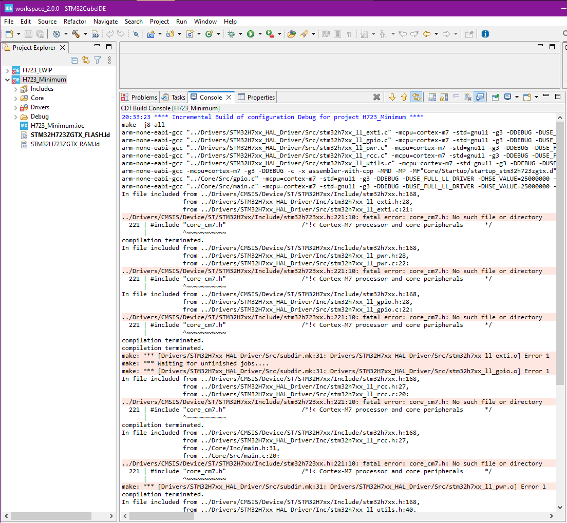

Es ist zum Verzweifeln. Wie man hier sieht
Beitrag "Neues Blackboard mit STM32H723"
befasse ich mich mit einem neuen Blackboard mit STM32H723- Controller drauf.
Leider gelingt es mir (besser gesagt CubeMX) nicht einen fehlerfrei compilierbaren Quellcode zu generieren.
Könnte bitte jemand (es dürfen auch bitte mehrere sein) mal sein CubeMX inklusive CubeIDE anwerfen um zu prüfen ob das "überall" so ist wie bei mir. Bevor ich mich zu STM ins Forum aufmache hätte ich gerne die eine oder andere Bestätigung für das Versagen.
Sowohl eine Minimal-Konfiguration als auch eine vergrösserte mit LwIP-Einbindung machen Fehler beim ersten Compilieren. Es wird ein Teil der CMSIS nicht mit eingebunden (los geht's mit core_cm7.h). Man kann das zwar nachträglich von Hand aus dem Firmware-Repository reinkopieren aber beim nächsten Generierungs-Lauf werden die Dateien von CubeMX wieder gelöscht.
Wenn das schon nicht schlimm genug wäre, beim LwIP-Projekt fehlen
  • bis auf ein paar wenige - praktisch alle Sourcen die das LwIP ausmacht, sogar die Directory-Strukturen fehlen.
Im Anhang zwei *.ioc Dateien sowie ein Screenshot wie das beim Compilieren aussieht.
CubeMX ist Version 6.16.1 CubeIDE ist Version 2.0 Firmware für den H7: STM32Cube_FW_H7_V1.12.0 gepatcht auf 1.12.1
Also alles auf neuestem Stand.
Kann doch eigentlich nicht sein dass CubeMX noch nicht auf Stand des STM32H723 angekommen ist?
Könnte das bitte jemand mal checken?
OP #8010850
Ok, sieht so aus als ob das Firmware Repository, das von CubeMX heruntergeladen und entpackt worden war, nicht korrekt angelegt wurde.
Nachdem ich die bereits seit langer Zeit heruntergeladene Cube H7 Firmware selbst entpackt/installiert habe funktioniert die Generierung über CubeMX auch einwandfrei.
