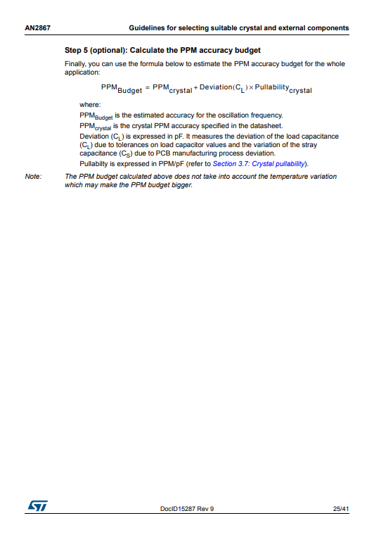

Armin schrieb:
AN2867 sagt nichts für STM32G4. Ist es noch nutzbar für G4-Serie?
Armin schrieb:
Ich hab 2015-Version.
Da gab es die G4 noch nicht. Also ist dieses Dokument noch nicht auf G4 zutreffend. Nimm die aktuelle Version.
https://www.st.com/resource/en/application_note/cd00221665-oscillator-design-guide-for-stm8af-al-s-stm32-mcus-and-mpus-stmicroelectronics.pdf
