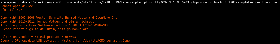

Siehe Anhang.
Das "Done." am Ende der Ausgabe kommt auch immer sofort, da lädt nichts.

Was mir auch noch aufgefallen ist: wenn ich genau das gleiche Script mit
denau den gleichen Argumenten in einer Konsole aufrufe, bekomme ich
folgenden Output:
setRTS(): TIOCMSET: Protocol error
Failed to open serial device.
dfu-util 0.7
Copyright 2005-2008 Weston Schmidt, Harald Welte and OpenMoko Inc.
Copyright 2010-2012 Tormod Volden and Stefan Schmidt
This program is Free Software and has ABSOLUTELY NO WARRANTY
Please report bugs to dfu-util@lists.gnumonks.org
Filter on vendor = 0x1eaf product = 0x0003
No DFU capable USB device found
Waiting for /dev/ttyACM0 serial...Done
Da findet er also noch nicht einmal das Gerät sofort.

Während ich versucht habe, dein Problem nachzuvollziehen, sind mir zwei
Sachen aufgefallen:
Mein /arduino-1.8.5/hardware/Arduino_STM32-master/tools/linux64/dfu-util
hat die Version 0.7.
Im Verzeichnis
/arduino-1.8.5/hardware/Arduino_STM32-master/tools/linux/dfu-util liegt
hingegen eine Version 0.8.
Vielleicht musst du beim manuellen Aufruf die 32 Bit Version verwenden.
Die ist auf jeden Fall wesentlich neuer.
