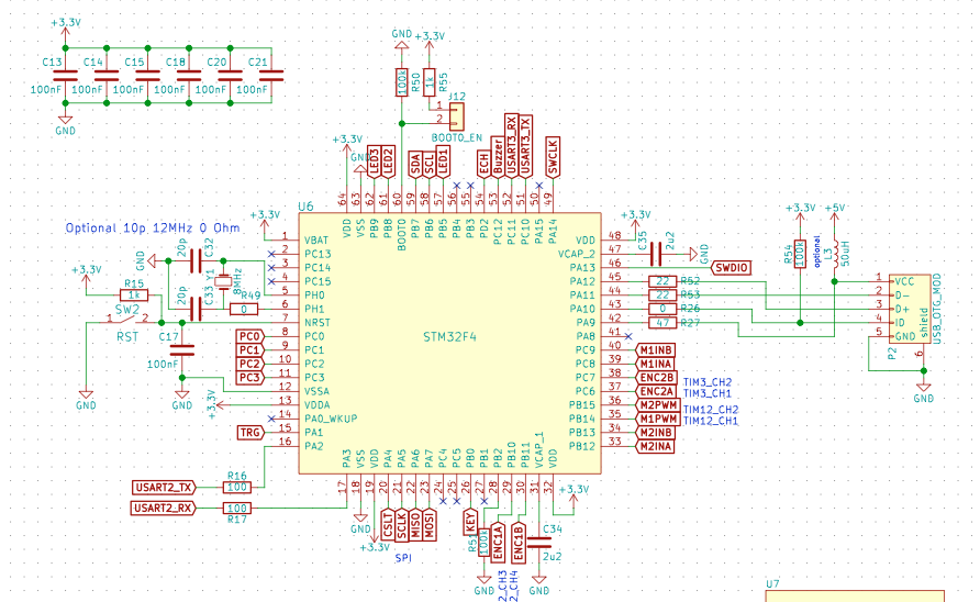

Moin,
ich habe ein Hello World Programm für STM32F407 Discovery Board
geschrieben, das auf meinem custom STM32F405 Board geflasht. Die äußere
Beschaltung habe ich vom Discovery Board abgeguckt.
Das Programm soll nur 3 LEDs mit konstanter Delay toggeln und
funktioniert auf STM32F407 Discovery Board wie gewünscht, aber nicht auf
STM32F405. Die LEDs toggeln zwar, aber ab und zu unregelmäßig. Ich bin
in meinem Leichtsinn davon ausgegangen dass die beiden uControllers sich
kaum voneinander unterscheiden.
Kann mir jemand evtl. auf die potentielle Ursache hinweisen?
Danke.

(Firma: TU Darmstadt) #5565541
Nur der Ethernet MAC ist beim F407 aktiviert, beim F405 nicht. Sonst
sind es die gleiche Chips. Ich bin mir sicher, der Fehler liegt in
deinem Aufbau, darauf weisst deine Aussage "aber ab und zu unregelmäßig"
hin. Schlechte Loetstellen, mangelhafte Entkopplung etc kommt in Frage.

Danke für die Antwort.
Ich habe den Chip mit Heissluft ~350 Grad gelötet, Kann das sein, dass
der Chip dadurch beschädigt wurde.

Gast #5565931
Wenn die LEDs tatsächlich togglen (wenn auch mal unregelmäßig), wird der
uC kaum kaputt sein.
Vorschläge:
1) Alle Abblock-Kondensatoren inkl. die an VCAP prüfen
(Durchgangsprüfung vom Pin zum Kondensator, nicht von einem Pad zum
anderen auf der Platine!)
2) R15 hat an NRST nichts zu suchen. Ein Pull-Up ist im Controller schon
integriert (ca. 40k). Im Datenblatt ist ausdrücklich "keiner" zusammen
mit 100nF vorgeschlagen, beim Discovery ist 100k dran, das sollte noch
unschädlich sein. Aber 1k dürfte einen (internen wie externen) Reset arg
behindern.
3) Oszillator prüfen, und zwar via MCO1 oder MCO2. Nicht direkt an die
Oszillator-Pins dran gehen, denn die Kapazität des Tastkopfes ...
