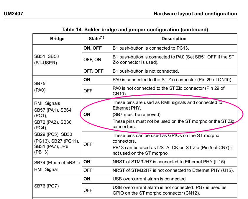

Ich hab jetzt einfach mal einen andern UART genommen, und da funktionieren beide Pins. Ich glaube ich habe einfach das Pech ein Nucleo mit einem defekten STM32 erwischt zu haben ... Ich kann mir sonst keine Erklärung vorstellen, warum der TX Pin von UART5 nicht funktioniert, aber die von UART3 UART4 und UART7 schon ... Ich werde einfach mein Projekt auf einen anderen UART legen, dann sollte das Problem gelöst sein. Und ich mache mir einen Aufkleber auf das Nucleo, das UART5 defekt zu sein scheint.
#7087273
Marvin K. schrieb: > Pech ein Nucleo mit einem defekten STM32 Wenn du nicht so sehr mit Informationen geizen würdest, hätte man dir viel schneller helfen können. PB13 ist mit dem Ethernet Chip (PHY) verbunden. Marvin K. schrieb: > Und ich mache mir einen Aufkleber auf das Nucleo, das UART5 defekt zu > sein scheint. Lies lieber die gezeigte Doku, sonst wirst du noch auf einige andere vermeintlich kaputte Pins stoßen.
