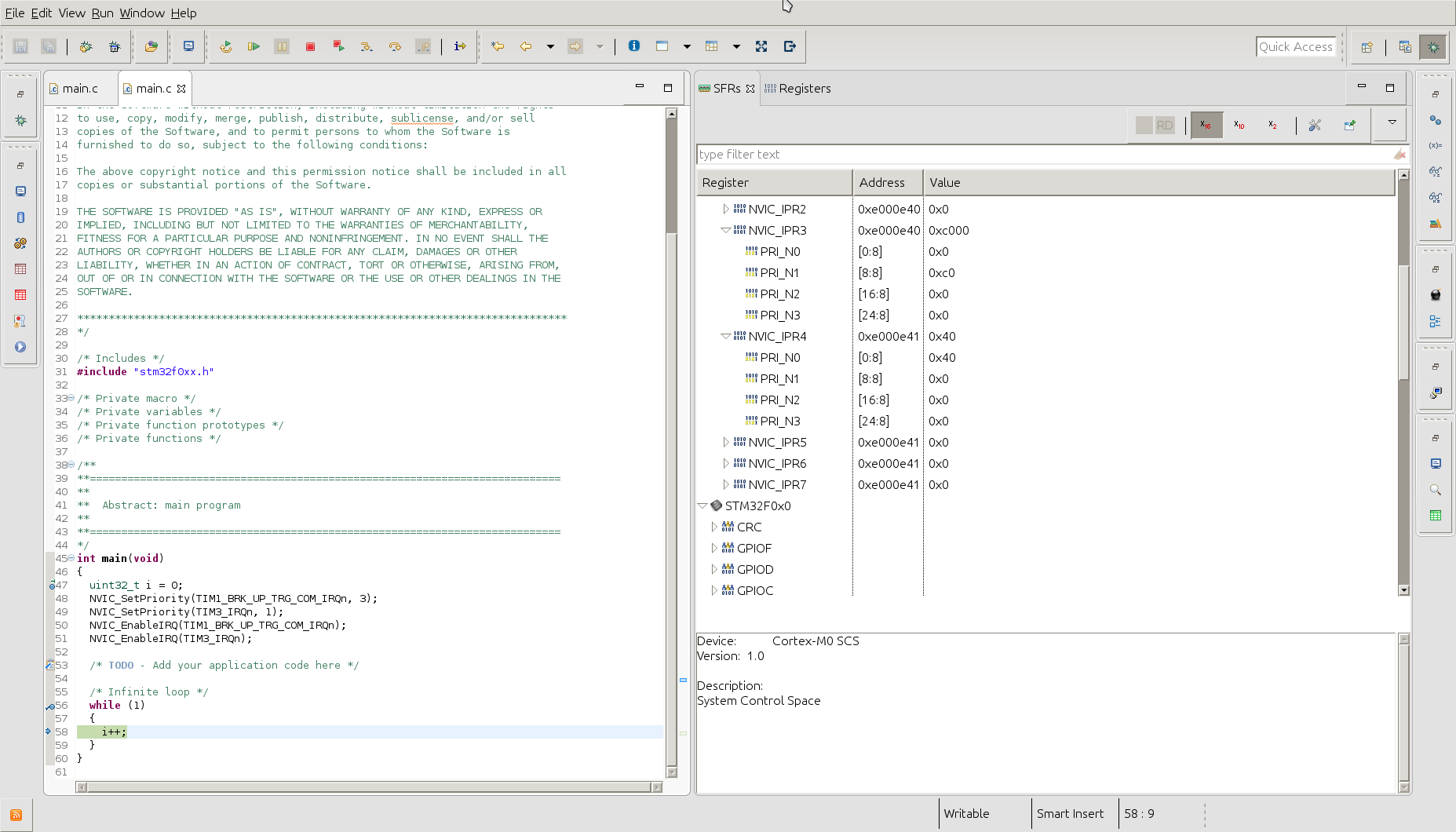

Hallo zusammen
Bei meinem F0 lässt sich keine Priorität einstellen, ich habe gelesen,
dass er nur Preemption und keine subpriority (muss übergeben werde, wird
aber ignoriert) zulässt. So wie ich verstanden habe kann ich die Prio
von 1-4 configurieren. Wenn ich im debug Fenster den NVIC aufrufe ist
die Prio immer 0, egal ob ich 0,1,2,3,4 oder 0u,1u... übergeben habe.
Bei TIM 15 zeigt er eine 64 an, wenn ich ihm eine 2 durch die Funktion
HAL_NVIC_SetPriority als Parameter übergebe. Kann mir einer einen Tipp
geben, was ich falsch mache oder wo ich nachlesen muss?

Gast #5331452
Jim M. schrieb:
> Das mit den Sub-Priority ist ein weiteres Register im NVIC, ich weiss
> aber grade nicht ob es das im Cortex-M0 überhaupt gibt.
Nein es kann nur PreemptPriority übergeben werden.

PreemptPriority ist aber 0, wenn ich in die Funktion hineingehe
Wenn ich direkt in das NVIC Register schreibe Funktioniert es
1 = 64
2 = 128
3 = 192
durch den Parameter 1 müsste ich eigentlich im NVIC Controller 64 als
prio haben, komm einfach nicht weiter...

Gast #5331623
Bei dem Breakpoint in Zeile 339 ist TIM3 bereits initialisiert.
Das NVIC Fenster auf dem Bild in der Mitte meinte ich (weiss leider
nicht wie es Bezeichnet wird), bei Pfeil Nr2. müsste Prio 64 stehen. Das
NVIC Register IPR4 PRI_160 (Pfeil Nr.3 ist ebenfalls nicht beschrieben.
#5332397
Bist du dir da ganz sicher? 100%? Schonmal den Breakpoint direkt auf die
betreffende Funktion gesetzt (NVIC_SetPriority(TIM3_IRQn, 1)) und
geschaut ob sich durch ausführen etwas ändert?
Hab mir das spaßeshalber mal kurz nachgebaut und in den Registern landen
genau die Werte die dort rein sollen, siehe Bild. Alles andere hätte
mich auch ehrlich gesagt sehr verwundert.

Gast #5332571
Also es funktioniert jetzt.. weiss nicht wirklich was das Problem war
:(. Wenn ich es rausfinde schreib ich nochmal was dazu, hab mir mal die
Register via uart ausgeben lassen und da waren die bits richtig gesetzt.
Ich gehe davon aus, dass es ein debugg Problem ist.
Vielen Dank nochmal
