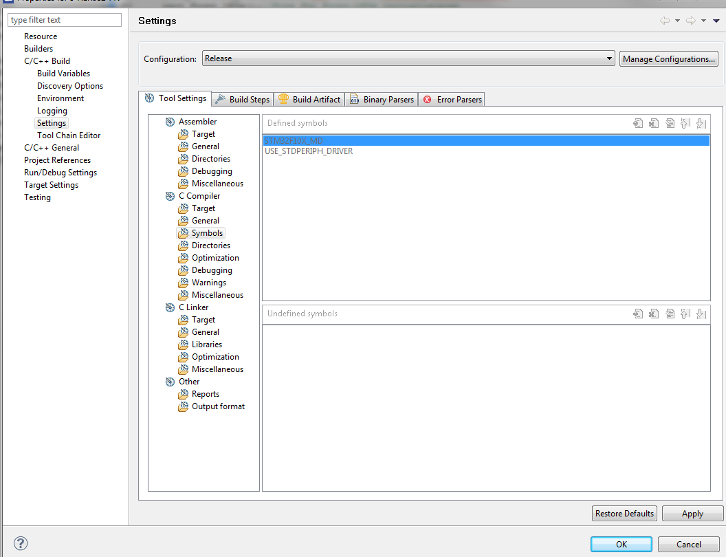

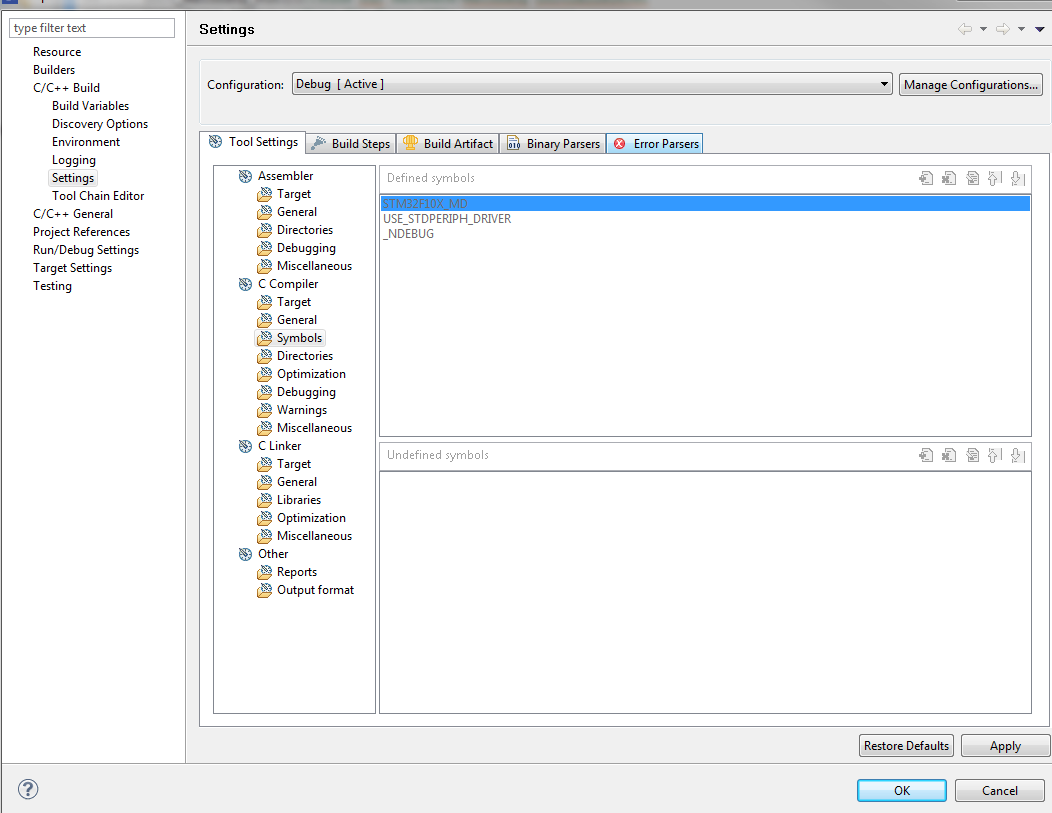

Ich habe wie im Anhang gezeigt das Symbol "_NDEBUG" unter der
Debug-Konfiguration angelegt (Atollic.PNG).
Im Bild Atollic2.PNG ist zu erkennen, dass unter der
Release-Konfiguration das Symbol nicht existiert.

hier mal die Ausschnitte aus den Logfenstern:
Logfenster-Ausschnitt bei Debug:
arm-atollic-eabi-gcc -c -mthumb -mcpu=cortex-m3 -DSTM32F10X_MD
-DUSE_STDPERIPH_DRIVER -D_NDEBUG -I../src -I..\Libraries
\STM32F10x_StdPeriph_Driver\inc -I..\Libraries\CMSIS\CM3\CoreSupport
-I..\Libraries\CMSIS\CM3\DeviceSupport\ST\STM32F10x -I../my_lib/inc
-I../my_lib/src -O0 -ffunction-sections -fdata-sections -g -Wall -std=c99
-osrc\main.o ..\src\main.c
und der Ausschnitt beim Release:
-DUSE_STDPERIPH_DRIVER -I../src -I..\Libraries
-I../my_lib/src -Os -ffunction-sections -fdata-sections -Wall -std=c99
Es scheint so, als ob alles richtig übergeben wird, oder? Das "_NDEBUG"
ist ja zu sehen.
Trotzdem wird keine Unterscheidung gemacht.
Hast du oder jemand anderes noch eine Idee?
Vielen Dank und Gruß...
#2179982
HMm.. der Aufruf sieht gut aus.
Du mußt auch beachten, dass die Debug-Config (bei Eclipse zumindest)
auch in einem Debug-Directory den ELF-File erzeugt. Während die
Release-Config in einem Release-Ordner abgelegt wird. Vielleicht
startest du immer die Debug-Variante?
