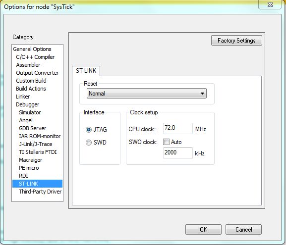

Hat jemand eine Idee was mit dem ST-Link/V2 schief laufen könnte?
Die Version 2 muss doch eigentlich funktionieren oder kann es sein, dass
irgendwelche Kompatibilitätsprobleme mit IAR EWA bestehen?
Hier nochmal die Eckdaten:
- ST-Link/V2
- Treiber von ST-Homepage heruntergeladen (für V2)
- IAR EWA Verson 6.2
- Einstellungen ST-Link siehe Anhang
  Habe auch andere Einstellungen (Reset Pin und Connect during
  reset)versucht, ohne Erfolg.
- STM32-LCD Board von Olimex mit STM32-F103ZE
Für weitere Tipp und Anmerkungen wäre ich dankbar!

Gast #2233041
>Versuch doch mal die Systick-Intervallzeit zu vergrößern. Vielleicht ist
>er mit der Funktion noch nicht durch, wenn er wieder auslöst.
Ich hab den Systick so eingestellt das jede ms ein Interrupt kommen
sollte (ist die Standardeinstellung im ST Bsp.). Das sollte doch auf
keinen Fall zu schnell sein oder?
Das mit den vielfachen von 4 kann ich nicht beurteilen, werde es mir mal
anschauen.
Ich finde nur komisch, das die Interrupts mit dem ST-Link funktionieren
aber dieser bei größeren Code immer einen Absturtz des IAR EWA
verursacht (beim laden des Codes auf den Controller). Sehr sehr seltsam.
Gast #2248501
So jetzt ist es so weit, es funktioniert!
Also woran das Problem im Detail lag weis ich nicht. Auf jeden Fall habe
ich mir den ST-LINK (V1) besorgt und mit IAR EW 6.1 zum laufen bekommen.
Hier nochmal die Varianten die nicht funktionierten:
Debug-Tool              IAR EW Version     Problem
Olimex ARM-USB-OCD      6.1                Interrupts funktionierten
nicht
ST-LINK/V2              6.1                IAR EW erkannte ST-Link/V2
nicht
ST-LINK/V2              6.2                IAR EW hängte sich beim
flashen
                                           immer auf
ST-LINK                 6.2                -"-
ST-LINK                 6.1                alles funktioniert
wunderbar!!
Wenn sich einer einen Reim daraus machen kann, kann er es gerne posten.
Ich werden jetzt mit dieser Konfiguration weiter arbeiten.
Danke an alle für ihre hilfreichen Posts!!
