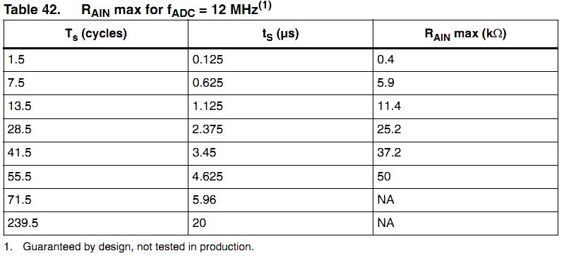

ich verwende einen STM32F103... Ich benutze den ADC1 mit DMA. Sobald ich
den ADC aktiviere kann ich am korrekt initialisierten Ausgangspin ca.
1,9V messen. Mit einem 200K Pulldown komme ich noch auf ca. 180mV.
Selbst mit einem 10K Puldown komme ich max. auf ca. 10mV runter. Wenn
ich den Ausgang als PushPull konfiguriere und auf low setze habe ich
annähernd 0V.
Kennt jemand das Phänomen und hat eine Idee wie man es beheben kann.

der STM32F belastet mit seinem Samplingkondensator den Eingang, da hast
du sogar einen sehr guten Chip erwischt. Er geht im normalfall auf UB/2.
Die Eingangsbeschaltung sollte nicht hochohmiger als ca. 1KOhm werden.
Ansonsten brauchst du einen guten RTR OP davor.
Woher kommt dieses Ahmen Märchen?
Der maximale Eingangswiderstand ist im Datasheet zu den STM32
beschrieben und deren Fehler zu 1/4 LSB.
Der Eingangswiderstand ist abhängig von der Sample Geschwindigkeit des
ADC's.
Formel:
Rain < (Ts / (Fadc x Cadc x ln(2^(N+2))) - Radc
Rain ist die Input Impedanz, die oki ist
Ts die Sample Geschwindigleit(also die Cycles)
Fadc ist Speed vom Adc
Cadc max 8pF
N = 12
Radc ca 1kOhm
Das ist auf jeden Fall das sauberste einen Impedanzwandler
vorzuschalten, da haste Recht.
Mache ich auch meistens aus Angst vorsichtshalber.
