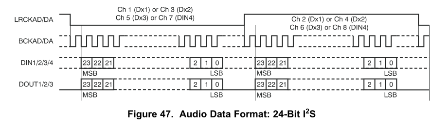

Und zwar liefert der PCM 24 Bit Datenpakete bzw. 6 Byte pro
(Screenshot aus dem Datenblatt).

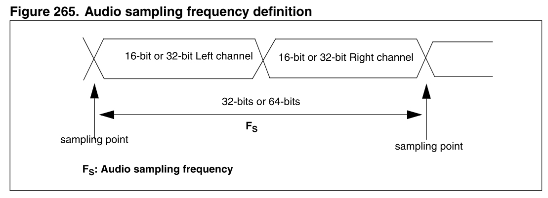

Der Mikrocontroller hingegen arbeitet laut Fig. 265 des Reference
Manuals jedoch mit entweder 16 oder 32 Bit Datenpaketen pro Kanal
(stm32_fig265.png).

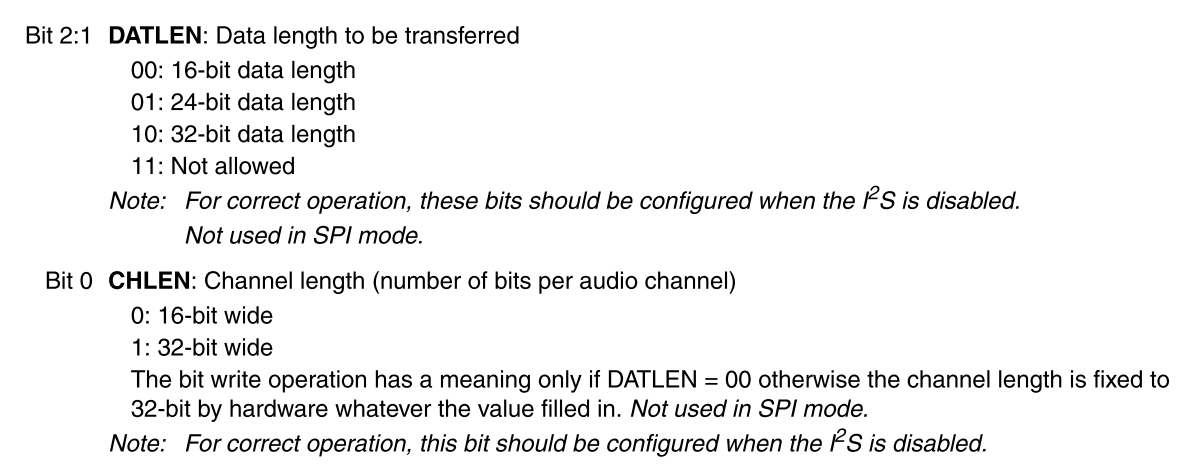

Sieht man sich das I2S configuration register des Mikrocontrollers auf
den Seiten 720 und 721 an (stm32_i2scontrolreg.png) steht dort zu den
Bits 1 und 2 (DATALEN), dass man die Datenlänge auch auf 24 Bit
einstellen kann. Das ist schonmal gut. Bit 0 hingegen (CHLEN) lässt die
"number of bits per audio channel" jedoch nur auf 16 oder 32 Bit
einstellen. Nun bin ich mir unsicher, ob die beiden Bausteine
miteinander kommunizieren können... Denke ich zu umständlich?

Schaue dir Fig47 nochmal genau an. I2S überträgt pro Kanal immer erst
Nutzdaten und dann ein klein wenig Dummy-Daten (gestrichelte Linie
zwischen den Kanälen zeigt, da ist was weggelassen).
In deinem Fall besteht ein I2S Kanal aus 24Bit Audio-Daten (Nutzdaten)
und 8Bit Dummy-Daten. Insgesamt also 32Bit für einen I2S Kanal. Da immer
abwechselnd 2 Kanäle (CH1 + CH2) auf einer I2S Datenleitung (DOUT1)
übertragen werden ist dein I2S Frame also 2x32bit mit 2x24bit Nutzdaten.
