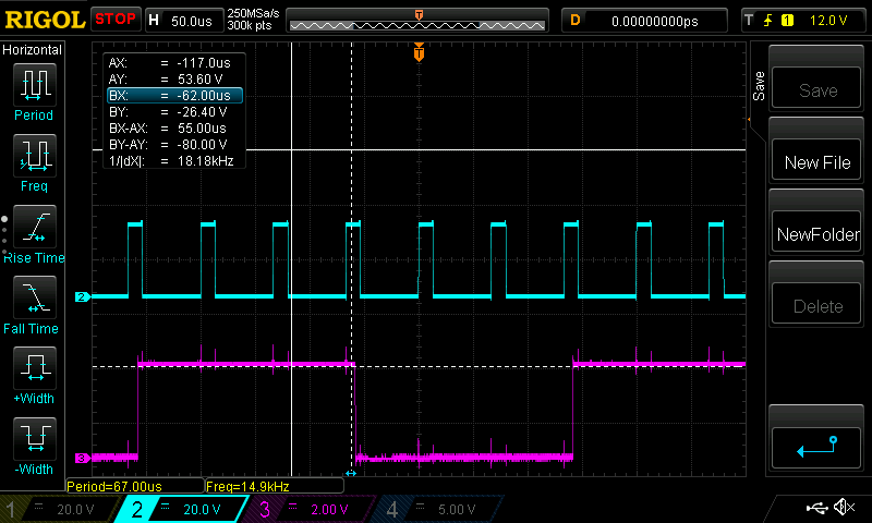

ich möchte 3 Phasenströme von einem BLDC Motor für eine feldorientierte
Regelung messen. Wie es im FOC üblich ist, muss die AD Wandlung bei
jedem PWM Cycle in der Mitte der PWM DutyCycle von Timer1 bei Center
Aligned Mode geschehen. Dabei kann ich die Ch1 Ch2 Ch3 von Timer1 nicht
als Trigger Input für den ADC nehmen. Leider gibts bei dem STM32F103
nicht die Trigger Möglichkeit über den Ch4.
Daher will ich den Timer4 mit Timer1 synchronisieren und über Timer4 Ch4
den ADC triggern. Bei meiner derzeitigen Initialisierung läuft der
Timer4 nicht wie es mir gewünscht hatte. Für Debug habe ich einen Pin
nach jeder AD Wandlung toggeln lassen. Wie man auf dem Bild sieht, wird
die AD Wandlung immer bei jeden 3ten PWM Phase ausgelöst.
Weiss jemand woran es liegt?
Vielen Dank im Voraus.

#4951832
Ist nicht genau für Deinen Fall im Timer TIMx_CR2 Register das Bit 3
geschaffen worden:
"Bit 3 CCDS: Capture/compare DMA selection
0: CCx DMA request sent when CCx event occurs
1: CCx DMA requests sent when update event occurs"
Das Ding auf 1 setzten und alles wird gut.
Deinen Code habe ich mir bisher nicht im Detail angeschaut.
viel Erfolg
