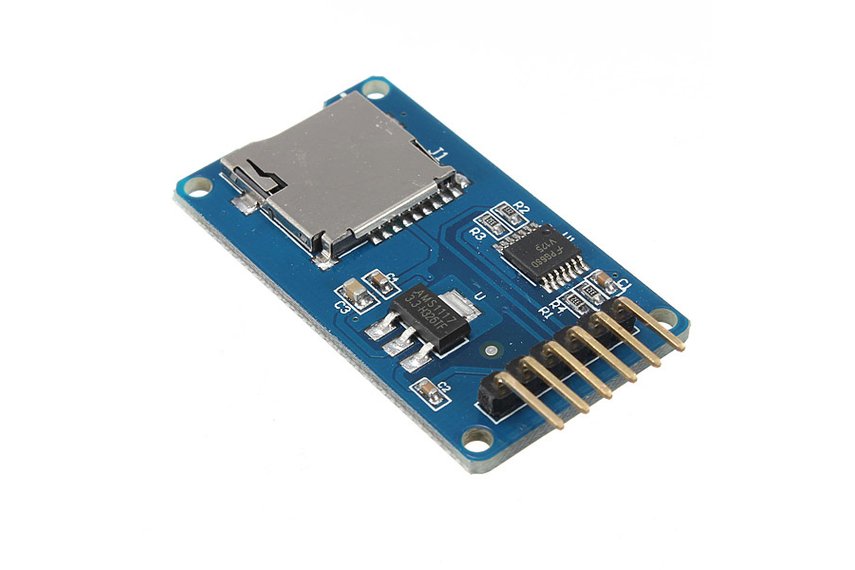

Alternativ kann man sich auch selbst aus Stiftleisten was basteln oder
ein Breakout Board kaufen:
http://www.instructables.com/id/Cheap-DIY-SD-card-breadboard-socket/
https://eckstein-shop.de/Adafruit-MicroSD-card-breakout-board-
Das Breakout Board ist jetzt MicroSD, hat aber immerhin einen
Pegelwandler drauf. Man findet im Internet aber auch noch einen Haufen
ähnlicher Adapter.
