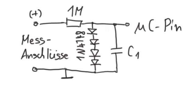

Zur Reperatur eines Verbrennungsmotors (Oldtimer) muss ich die Drehzahl
messen. Ich hab zwar ein käufliches Gerät, bin mir aber nicht sicher ob
das stimmt (Analoginstrument). Die Drehzahlmessung soll mithilfe des
Unterbrecherkontaktes erfolgen (Impulsauswertung). Den Mikrocontroller
(STM32F103) habe ich bereits programmiert und die Tests mit Logikleveln
funktionieren. Jetzt fehlt noch die Eingangsbeschaltung damit auch eine
Messung bei laufendem Motor möglich ist. Problem dabei ist, dass die
Spannung im Zündzeitpunkt bis auf über 100V steigt (Werte aus I-Net).
Kurz zur Funktionsweise der Zündung: Der Unterbrecher schließt den
Mittelanschluss der Zündspule auf Masse. Dadurch fließt ein steigender
Strom durch die Zündspule bis der Unterbrecher getrennt wird. Im Moment
des Unterbrechens steigt die Spannung bis es zum Funkenüberschlag in der
Zündkerze kommt, worauf die Spannung wieder einbricht und auf 12V
Batteriespannung verharrt bis der Unterbrecher erneut gegen Masse
schließt. D.h. das Messsignal wechselt zwischen 0 und 12V mit starker
Spannungsspitze bei jeweils steigender Flanke. Messbereich sollten 100
bis 3000 u/min sein bei jeweils 2 Impulsen pro Minute (4Takt-4Zylinder).
Meine Überlegung habe ich schonmal auf "Papier" gebracht, siehe Anhang.
Könnte das so funktionieren? Ist der Kondensator notwendig?
Oder hat jemand einen anderen Vorschlag?
Danke schonmal!

Ansonsten:
Bei 3,3 V Ub am µC (warum schreibst du das nicht?) könnte
deine Schaltung fast sicher (!) funktionieren:
Womit hältst du negative Spannungen vom µC fern?
 - eine Gegendiode?
 - eine Z-Diode?
Gast #5422717
Stroboskop schrieb:
> Problem dabei ist, dass die Spannung im Zündzeitpunkt bis auf über 100V
Das ist nicht so sehr das Problem, dagegen hilft schon dein 1M  (können
auch 100k sein, Maximalspannung um 450V) und die internen
Eingangsschutzdioden des uC.
Das Problem ist, dass die Spannung mehrmals hin und her schwingt
(oszilliert), und du willst nicht jeden Nulldurchgang zählen.
Du solltest statt dem Kondensator also in Software 'entprellen', 50% der
Zeit (upm abhängig) gar nicht auf Eingangsflanken reagieren.
Gast #5422985
@Jacko, MaWin: das sind doch mal Aussagen. Danke!
@Jacko: Dann setze ich noch eine Diode antiparallel zu den vier Dioden.
Wobei in den Maximum Ratings eine Negativspannung von maximal 0,3V
angegeben ist. Der hohe Vorwiderstand von 1M sollte aber auch seine
Wirkung haben, in Verbindung mit der µC-internen Schutzschaltung.
@MaWin: Dann lasse ich den Kondensator weg, mir ging es eher darum,
keine (weniger) Störungen einzufangen. Bisher habe ich einen Tiefpass in
Software als Entprellung, das baue ich dann aber auf ein "richtiges"
Entprellen um. Denkst du wirklich, dass ein drehzahlabhängiges
Entprellen notwendig ist? Das macht es gleich wieder aufwendiger...
Die Abtastrate habe ich auf 100µs festgelegt. Bei 3000u/min liegt die
Zeit zwischen zwei Impulsen bei 10ms. In einer Periode liegen also 100
Abtastungen. Wahrscheinlich sollte man das Eingangssignal mal
Aufzeichnen. Allerdings ist das sowieso eher ein Quick&Dirty-Projekt.
Gast #5423008
Bin zwar nicht MaWin, aber er meinte wohl, dass es eine einfache Methode
ist, für die Hälfte der Zeit einfach nicht auf ein Eingangssignal zu
reagieren. Das ist natürlich drehzahlabhängig.
Ansonsten wird der Kontakt bei weitem nicht so lange prellen, wie die
Taktfolge bei maximaler Drehzahl wäre :-).
Also ist auch eine Entprellung wie bei einem normalen Taster möglich.
Gast #5423102
@HildeK: Ach so war das gemeint. Wobei ich da auch ein gewisses
Henne-Ei-Problem sehe. Die Drehzahl ist ja das was ich messen will. Ich
probiers mal mit entprellen. Vielleicht schadet ein vorgeschaltener
Tiefpass in Software auch nicht.
@Mathias S.: Auch ein guter Punkt, werde ich beruecksichtigen!
Danke!

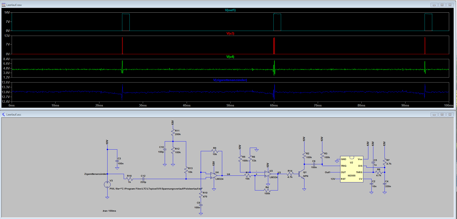

#5423131
Noch eine Möglichkeit wäre die Spannungsmessung an dem
Zigarettenanzünder. Ich habe im Anhang eine LT-Spice Simulation mit
einer realen Aufnahme meiner Boardspannung (Polo 6n).
Blau: Boardspannung
Grün: nach dem 1. OP
Rot: nach dem 2. OP
Türkis: Signal Verlängert mit NE555 (OUT)
Aufgebaut und getestet habe ich die Schaltung allerdings noch nicht.
Gast #5427633
Heute hab ich die Schaltung am "lebenden Objekt" getestet. Zunächst hat
es gut ausgesehen, bei höheren Drehzahlen kam es dann aber zu Fehlern,
auf dem Display sind Hieroglyphen aufgetaucht und die Anzeige hat sich
nicht mehr regelmäßig aktualisiert. Bei den Tests mit Logikpegeln konnte
ich bis zu den 3000 Umdrehungen ohne Probleme messen. Der
Mikrocontroller muss also was abbekommen haben...
Außerdem ist der Motor nicht mehr sauber gelaufen während die Schaltung
dran war. Vermutlich zwagt selbst der große Vorwiderstand doch noch eine
relevante Menge an Energie ab.
Statt der 4 Dioden habe ich letztlich 5 verwendet, da 12V nur ganz knapp
ausgereicht haben um den Eingang auf high zu ziehen (1,6V-1,7V). Als
Eingangswiderstand hatte ich 4 Stück 220k-Widerstände in Reihe
geschaltet. Offensichtlich nicht genug.
Ich werde das Thema nicht mehr weiter verfolgen, ich betrachte es als
gescheitert.
Nochmals Danke für die Ratschläge!
