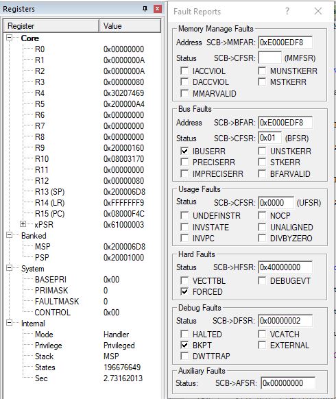

Gast #5513062
Hallo, ich hab schon auf google viel Zeit verbracht, aber ich verstehe
es noch nicht ganz.
Mein Code erzeugt einen Hardfault, diesen Fehler konnte ich mit
"auskommentiern" finden.
void uart_get_time(void)
 char str[10]; //zu klein
 uint32_t rtc_time=rtc_get_day_time();
 uint8_t stu,min,sek;
 rtc_calc_time(&stu,&min,&sek,rtc_time);
 sprintf(str,"System-Uhrzeit %0.2d:%0.2d:%0.2dUhr \n", stu, min, sek);
 uart_send_s(str);
Aber wie findet man das ganze eleganter/schneller? Ich hab einen J-Link
ohne ETM-Trace und die Keil EDU. Der Controller ist ein
STM32F103C8/M3-Core.
IBUSERR heißt, dass der M3 den Fehler beim prefetch erkannt hat?
BFARVALID ist nicht gesetzt, also BFAR ignorieren oder?
Gast #5513352
step one schrieb:
> In dem man immer selber eine Routine für den Hard Fault definiert und
> dort einen Breakpoint platziert. Den Grund für den Hard Fault kann man
> dann auslesen.
Und an SP+24 auch die Faultadresse, was einem zusammen mit dem Mapfile
verrät, wo der Fehler passiert ist.

#5513794
Indem man snprintf() (mit der Betonung auf 'n') verwendet. Dass es
sprintf() immer noch gibt ist eine Gemeinheit.
Manche Stack-Fehler kann man mit der MPU abfangen. Aber auch ohne MPU
kann man den Stack auf der niedrigsten RAM-Adresse beginnen lassen. Dann
gibt es einen Bus Error, wenn der Stack zu voll wird. Ich werde nie
verstehen, was so toll daran ist, wenn der Stack den Heap überschreibt.
Masochismus?
> Ich hab einen J-Link ohne ETM-Trace und die Keil EDU.
Mit dem GCC und den binutils bekommst du das Kommandozeilen Tools
addr2line, das zeigt dir die Quelltextzeile passend zur Fault Adresse
bei SP+24 an. Wenn allerdings der Stack überschrieben wurde... Aber das
passiert dank snprintf() ja nicht :)

#5514070
> es noch nicht ganz.
Du landest ja im hard fault handler mit der Endlosschleife. Dann gehst
du in callstack and locals und wählst den Händler aus und lässt dir im
Kontextmenü den caller geben. Dann wird dir die Stelle in code und
disassembly gezeigt.

Gast #5515622
Vielen Dank für die zahlreichen Antworten.
Mir geht es bei dieser Frage nicht um die Vermeidung von Fehlern bei
"printf", sondern nur um die Fehlerlokalisierung.
Witziger weise wurde under "Stack-Caller" keine Funktion angezeigt, das
hat mich zum grübeln gebracht.
