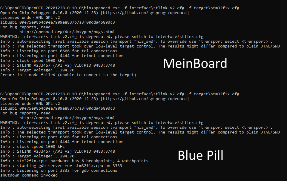

Hallo, ich habe mir auf dem Blue-Pill eine Software geschrieben und wollte die Hardware dann auf einer eigenen Platine umsetzen. (Das Ergebnis seht ihr im Anhang "schematic.pdf")
Leider funktioniert das über haubt nicht wie erwartet. Ich komme einfauch nicht mit meinem J-Link V2 (CN) und openOCD auf den Controler. Die Ausganbe von openOCD: im Anhang "Ausgabe.png"
Der J-Link funktioniert, da ich auch dem Blue-Pill gut damit arbeiten kann.
Natürlich könnte es auch an Lötfehlern liegen, allerdings habe ich (hoffentlich) recht sauber gearbeitet und habe bereits 3 Versuche hinter mir...
Seht Ihr irgentwelche Fehler, die ich im Schaltplan gemacht habe? Sonstige Tipps sind gerne auch willkommen.

Sind Boot0 und Boot 1 und NRST floating oder hast du die mal extern definiert? Ich könnte mir mit floatendem NRST schon Probleme vorstellen. BOOT Pins nachgelagert.
PS: habe nur grob drübergeschaut, aus meinem Gedächtnis passen die SWD Pins, habe ich aber nicht nachgelesen.

NRST sollte eigentlich intern mit einem Pullup versehen sein. Ich werde aber noch versuchen mit einem externen Pullup (10k) nach 3.3V zu gehen. Oder wäre ein 100nF nach GND besser?
Boot0 habe ich mit einem 100k auf GND gelegt. Boot1 ist floatend. Bei Boot0 auf GND sollte Boot1 keine Rolle mehr spielen, oder? Im Schaltplan vom Blue Pill wurden 100k verwendet: https://stm32-base.org/assets/pdf/boards/original-schematic-STM32F103C8T6-Blue_Pill.pdf
Die Brücke zwischen VDD und VDDA habe ich im Moment noch nicht drin. Ich wollte das nach und nach aufbauen. Kann das eine Rolle spielen? Ich mache ja noch nichts mit ADC. Ich scheitere ja schon eine Meile befor ich überhaubt etwas aufspielen kann.
Anmerkung: Ich habe gerade noch gesehen, dass ich (unabsichtlich) VBAT auch auf die 3.3V gelegt habe. Ich habe noch nicht darüber nach gedacht: Kann das was ausmachen?
Absolut unnötig und kontraproduktiv, denn NRST hat bereits intern einen Pullup. Klatsche einen 100nF dran und führe den NRST dann auf deine Stiftleiste.
Das sieht man aber nicht im Schaltplan.
Meiner Erfahrung nach nein. Zur Not kratze die Leitung auf.
Ja, denn VDDA versorgt auch GPIOA und somit die SWD Einheit. Ohne Spannung an VDDA kein programmieren.

Hallo, danke, mit den 0 Ohm funktioniert das schon mal besser!
Jetzt habe ich aber immer noch gelegentliche Aussetzer. Da muss ich wohl noch an dien NRST ran. Das ist leider etwas frikelig, da ich direkt an den Pin was anlöten muss. (Das geht erst wieder am Montag in der Arbeit.)
Danke für Eure Hilfe!
Drewle
OP #7604052
Was für Aussetzer? Ich komme mit dem Debugger auf den Controller und kann auch etwas rumsteppen. Manchmal ist er dann aber einfach weg. Wenn ich ihn auf einen Breakpoint am Anfanf von main laufen lasse will kommt er da nie an. Das würde ich mal auf den NRST schieben.
(Die selbe Software funktioniert auf dem Blue Pill ohne Probleme)
