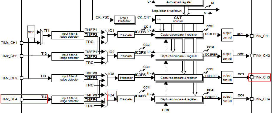

ich möchte einen One Pulse (Timer2) mit dem STM32F103RBT6 erzeugen.
Als Trigger Eingang soll TIM2_CH4 verwendet werden und an TIM2_CH3 soll
der Impuls ausgegeben werden.
Ich möchte daher TI4FP4 auf IC4 mappen und somit TI4FP4 als Trigger
Input auswählen.
Problem ist das ich nirgendswo ein Register finde wo man die
entsprechenden Bits setzt!
Man kann in TIMx_SMCR nur TI2FP2 oder TI1FP1 auswählen aber TI4FP4
fehlt, nach dem "Advanced-control timer block daigramm" sollte TI4FP4
auch möglich sein oder nicht?
Bitte um Aufklärung.
Grüße,
creme
Wieso stehen nur TI1FP1 und TI2FP2 zur Auswahl? Liegts vielleicht an dem
uC?
Oder haben die schlicht weg die anderen Trigger vergessen ? In der
Errata find ich nix dazu
Kann das jemand bestätigen?
Hab grad rausgefunden das man den Counter wenn man extern triggern
möchte nur TI2FP2 und TI1FP1 verwenden kann, für one pulse kann man
extern nur mit Ch1, CH2 triggern
