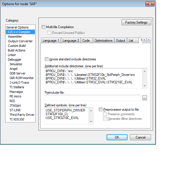

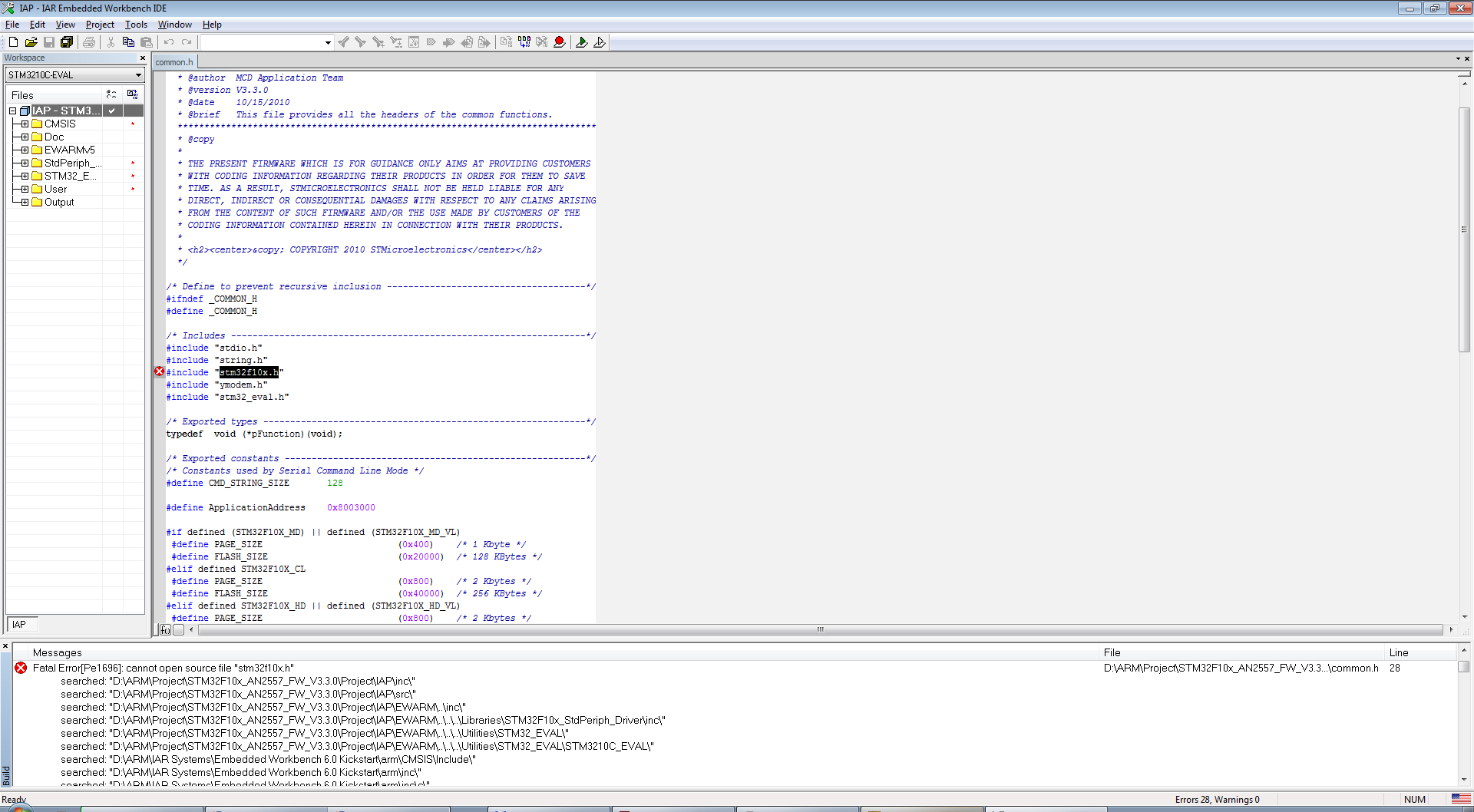

mein Olimex STM32-P107 wurde geliefert und zum testen hab ich mir IAR
Workbench installiert. IAR 6.3 konnte ich nur downloaden und die
Beispiele sind mit 5.5 getestet wurden. Jetzt bekomme ich einige
Fehlermeldungen und laut ST Dokument hab ich die Einträge geloescht.
Muss ich nun IAR die Pfade alle manuell mitteilen, damit ich das Beipiel
kompilieren kann?
Meine Vorgehensweise:
1. AN2557 entpackt
2.
http://www.st.com/internet/com/TECHNICAL_RESOURCES/TECHNICAL_LITERATURE/TECHNICAL_NOTE/DM00039768.pdf
abgearbeitet die Fehlermeldung kommt nicht mehr
3. Platform geändert + Rebuild all
Gast #2418408
Was Gast sagen wollte ist, dass Du die makierte Zeile so
#include <st/iostm32f107xx.h>
schreiben sollst, anstatt so
#include "st/iostm32f107xx.h"
C/C++ unterscheidet zwischen include mit "..." und include mit <...>
