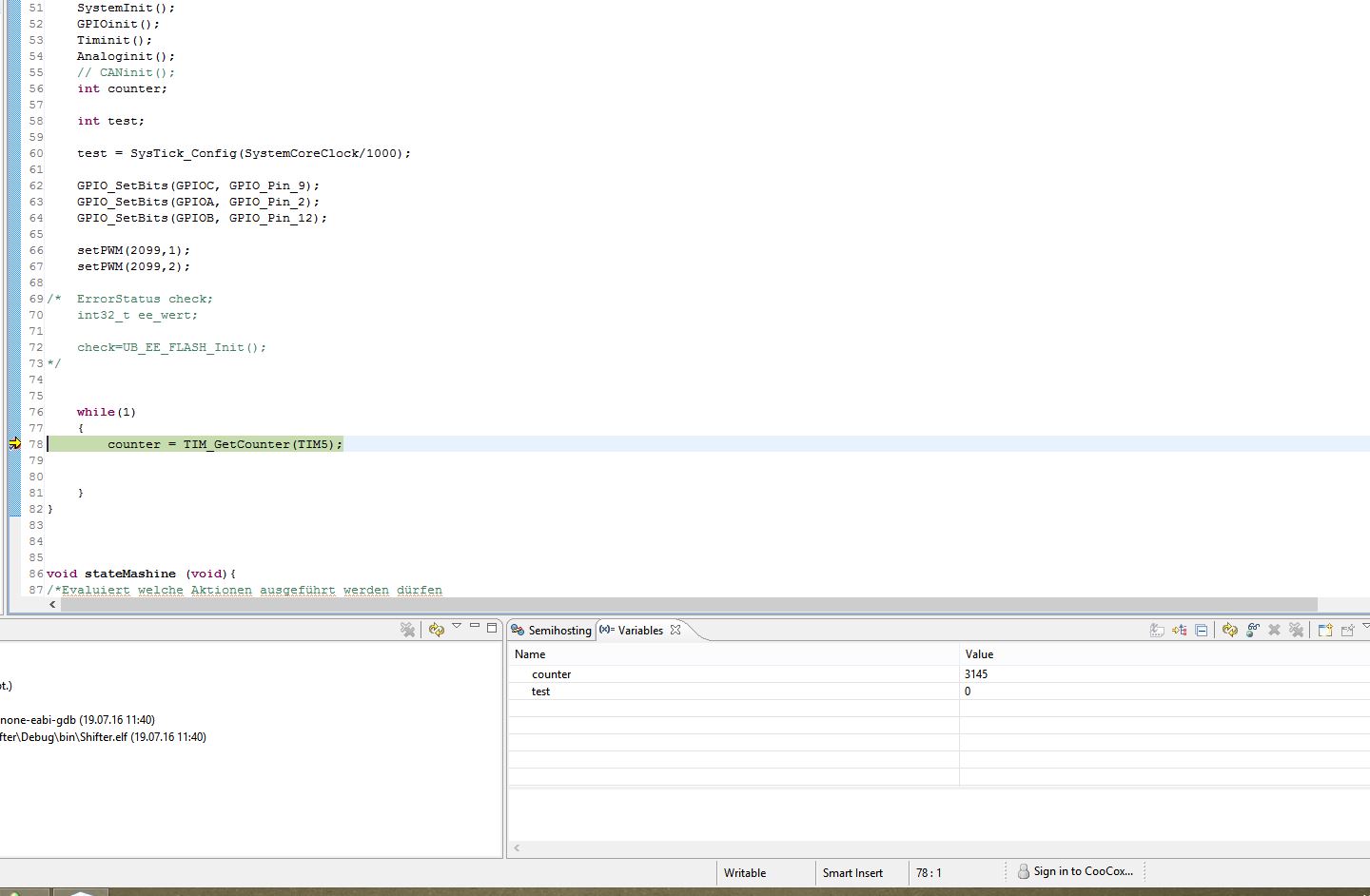

30
      counter = TIM_GetCounter(TIM5);
31
32
Hier sind noch einige relikte aus Test, mit
habe ich getestet ob der Timer überhaupt zählt. Das Tut er.

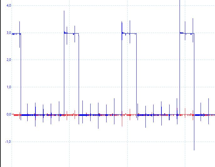

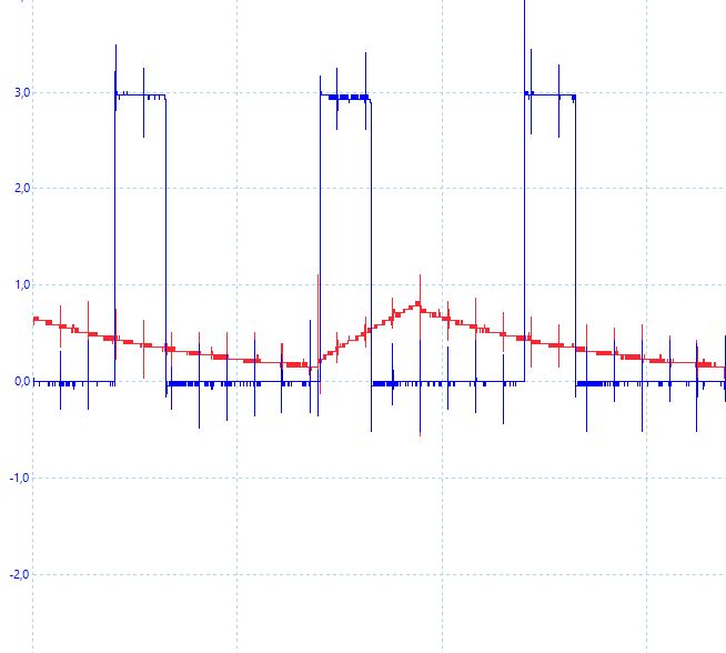

Angehängt sind Oszilloskop sreenchots der Kanäle PA1 und PA8. PA8 ist in
blau und PA1 ist in rot.
Und ich habe den timer Wert in der while Schleife ausgelesen, siehe
drittes Bild im Anhang. Heisst das der Timer läuft?
Gruß Marcel

Mich macht stutzig, dass an dem Pin ja etwas ankommt (siehe Osci Bilder
meines letzten Posts). Es sieht aus als würde ein Kondensator geladen
werden, oder ähnliches. Ich schaue mal ob der Pin des Discovery Boards
noch anderweitig verwendet wird.
Jap, sieht ganz so aus, wenn der Wert nicht immer gleich ist zu
verschiedenen Zeiten.

Ich habe den Fehler gefunden. Es lag nicht am Code, sondern an einem
externen Schaltungsrelikt. Ich habe vor einiger Zeit etwas an den Pin
PA1 gelötet und durch diese externe Beschaltung kam kein sauberes PWM
Signal heraus.
Tut mir leid das ich eure Zeit damit verschwendet habe.
