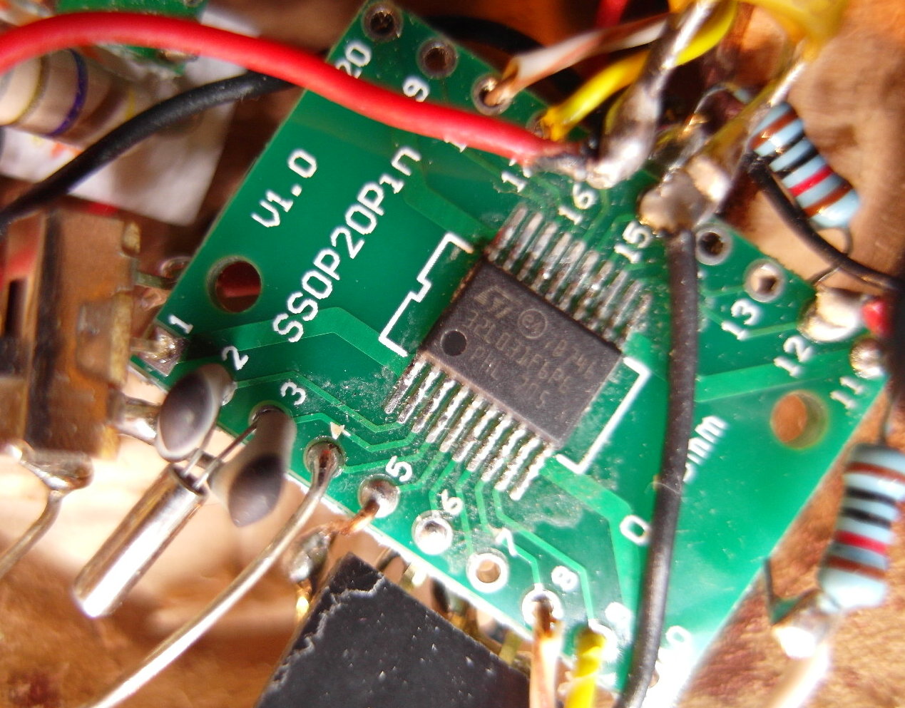

Wie gesagt, bei mir haben sowohl das genannte Modul als auch ein
Standard-Quarz mit 32,768KHz und den üblichen Kondensatoren problemlos
funktioniert (Adapterplatine mit freier Verdrahtung, siehe Anhang).
Ich glaube wenn ich das Datenblatt ebenso gründlich gelesen hätte, wäre
ich heute noch am grübeln, ob das klappt. Tatsächlich scheint mir der
STM32L0 recht robust zu sein und so ziemlich alles was irgendwie nach
Takt ausschaut zu akzeptieren.

Gast #5195032
> Wegen den parasitären Kapazitäten der Leitungen?
Da bin ich unsicher. Die können eigentlich gar nicht so hoch sein - auf
Lochraster.
Aber das haben hier zwei Leute geschrieben und ein paar Monate später
hatte auch ich völlig falsche Schwing-Frequenz, solange die Pins dran
waren.
Gast #5195083
> Lochraster.
> waren.
Genau solche Überraschungen erwarte ich bei so hochohmigen Schaltungen.
