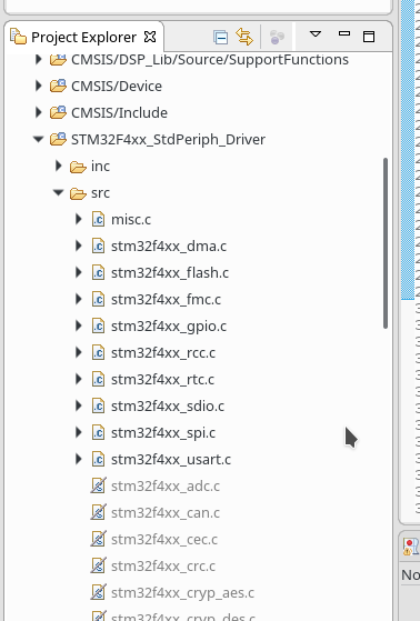

ich hab ein Problem beim Auslesen der Reset Source von meinem STM32F429.
Das Projekt habe ich neu angelegt mittels STMCubeMX und dann in SW4STM32
folgende Zeilen ergänzt:
  // Reset Source auslesen
  // test the reset flags in order because the pin reset is always set.
  if ( RCC_GetFlagStatus ( RCC_FLAG_SFTRST ))
    printf ( "Reset Source: Software Reset\r\n" );
  else if ( RCC_GetFlagStatus ( RCC_FLAG_PORRST ))
    printf ( "Reset Source: Hardware Reset\r\n" );
  else if ( RCC_GetFlagStatus ( RCC_FLAG_PINRST ))
    printf ( "Reset Source: Reset Pin used\r\n" );
  else
    printf ( "Reset Source: unbekannt\r\n" );
  // The flags must be cleared manually after use
  RCC_ClearFlag();
Allerdings bekommen ich Fehler beim Übersetzten:
D:\work\stm32\03_SolarController\Debug/../Src/main.c:128: undefined
reference to `RCC_GetFlagStatus'
D:\work\stm32\03_SolarController\Debug/../Src/main.c:145: undefined
reference to `RCC_ClearFlag'
D:\work\stm32\03_SolarController\Debug/../Src/main.c:132: undefined
D:\work\stm32\03_SolarController\Debug/../Src/main.c:136: undefined
Meine Vermutung ist dass ich ein include nicht richtig gesetzt habe.
Entschuldigt bitte ich bin totaler Anfänger in dem Thema.
Danke
Markus

Persönliche Seite #5238223
Ich bin schon erschüttert, was hier alles für nonsense-Tipps gegeben
werden ...
Der richtige Weg ist:
- schau in die stm32f4xx_hal_rcc.c und stm32f4xx_hal_rcc_ex.c und such
dir die Funktionen, die du brauchst. Im Code und in den Header-Files
steht im Prinzip, was welche Funktion macht.
- aktivier den entsprechenden Source-Code, sodass er mitkompiliert wird
- dann meckert auch nicht der Linker.
