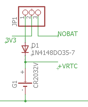

Beim STM32 kann man eine Batterie an einen bestimmten Pin anschließen, damit die Echtzeituhr auch ohne Betriebsspannung weiter läuft. Wenn keine Batterie vorhanden ist, soll der Pin mit Vcc verbunden werden. Diese Wahl habe ich über einen Jumper gelöst. Ich möchte aber auch im MCU erkennen, ob eine Batterie angeschlossen ist oder nicht. Dazu dachte ich, die Batterie ohne Jumper an einen weiteren Pin anzuschließen und diesen dann softwareseitig abzufragen. Die Frage ist: Wie bekomme ich das hin, ohne dass ein Strom von mehr als ein paar uA fließt? Und wie erreiche ich einen definierten Eingangswert, wenn die Batterie fehlt? Ein Pull-down verbraucht sicher zu viel Strom.
#6675823
3-pin header für den jumper?
Helge schrieb: > 3-pin header für den jumper? Ja, habe ich für die Verdrahtung Batterie/Vcc gemacht. Aber davon bekommt der STM32 nichts mit. Ich könnte natürlich noch einen zweiten Jumper einbauen für den zweiten Pin, aber vielleicht geht das auch eleganter.

Peter M. schrieb: > Wenn keine Batterie vorhanden ist, soll der Pin mit Vcc > verbunden werden. Warum eigentlich, kennt jemand eine vernünftige Erklärung? Der Chip muss ja mit jeder beliebigen Spannung von 3.6 bis 0.0V am VBAT-Pin richtig funktionieren. Na gut, irgendwann geht der LSE aus, aber sonst darf kein Unglück passieren. Also sollte man mit dem Jumper zwischen Batterie und und einer niedrigen Spannung umschalten. Den Unterschied kann man mit dem internen ADC-Kanal messen. Manchmal hat man in der Nähe 1.2V, notfalls kostet es zwei Widerstände. Natürlich vorausgesetzt, dass es nicht wirklich Vcc sein muss.
Bauform B. schrieb: > Peter M. schrieb: >> Wenn keine Batterie vorhanden ist, soll der Pin mit Vcc >> verbunden werden. > > Warum eigentlich, kennt jemand eine vernünftige Erklärung? Nein, nur dass es so im Datenblatt steht. Vielleicht wäre die RTC sonst ohne Stromversorgung?! > Also sollte man mit dem Jumper zwischen Batterie und und einer niedrigen > Spannung umschalten. [...] Manchmal hat man in der Nähe 1.2V, notfalls > kostet es zwei Widerstände. Natürlich vorausgesetzt, dass es nicht > wirklich Vcc sein muss. Wenn man eine Spannung kleiner als Vcc wählt, simuliert man quasi eine Batterie. Aber ich wüsste nicht, wieso das nicht funktionieren soll. Spannungsmessung ginge so, allerdings haben wir ja jetzt eine rein Software-basierte Umsetzung.
#6675978
Peter M. schrieb: > soll der Pin mit Vcc verbunden werden. > Diese Wahl habe ich über einen Jumper gelöst. Warum nicht stattdessen durch einen Pin, der Vcc für die RTC bereitstellt? Start: Pin auf Eingang und Level abfragen. Wenn Level Low = keine Batterie eingesetzt, dann Pin auf Ausgang & High Wenn Level High = Batterie drin, Pin bleibt Eingang.
Peter M. schrieb: >>> Wenn keine Batterie vorhanden ist, soll der Pin mit Vcc >>> verbunden werden. >> >> Warum eigentlich, kennt jemand eine vernünftige Erklärung? > > Nein, nur dass es so im Datenblatt steht. Vielleicht wäre die RTC sonst > ohne Stromversorgung?! Okay, offen lassen sollte man VBAT wirklich nicht. Als definierte Spannung bietet sich natürlich GND an, das kann man auch besser von leeren Batterien unterscheiden. Also, ein extra Spannungsteiler ist ja wohl voll doof, wer denkt sich sowas aus?
Bauform B. schrieb: > Okay, offen lassen sollte man VBAT wirklich nicht. Als definierte > Spannung bietet sich natürlich GND an, das kann man auch besser von > leeren Batterien unterscheiden. Also, ein extra Spannungsteiler ist ja > wohl voll doof, wer denkt sich sowas aus? Nein, das wäre ein guter Plan B!

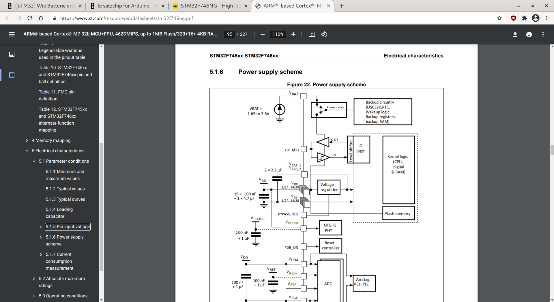

Bauform B. schrieb: > Warum eigentlich, kennt jemand eine vernünftige Erklärung? Peter M. schrieb: > Nein, nur dass es so im Datenblatt steht. Vielleicht wäre die RTC sonst > ohne Stromversorgung?! Dazu gibt es eine Application Note. In dem Chip befindet sich ein schwacher Umschalter für die Versorgung der RTC und der damit verbundenen I/O Pins Pins PC13, PC14 und PC15. Die Uhr läuft genauer, wenn eine externe Versorgung angelegt wird.

Stefan ⛄ F. schrieb: > Dazu gibt es eine Application Note. In dem Chip in welchem eigentlich? > befindet sich ein > schwacher Umschalter für die Versorgung der RTC und der damit > verbundenen I/O Pins Pins PC13, PC14 und PC15. Okay. Das wäre doch ein Grund, warum die Spannung an VBAT egal ist. > Die Uhr läuft genauer, wenn eine externe Versorgung angelegt wird. Das wäre allerdings ein Grund, den Chip, oder wenigstens diese RTC, nicht zu verwenden... AppNote haben will

Peter M. schrieb: > Bin ich damit gemeint? > Ich halte mich einfach ans Datenblatt. Das würden wir auch gerne tun, leider gibt es nicht "das eine" Datenblatt für "den STM32". Sage doch mal bitte, um welchen es geht.
Stefan ⛄ F. schrieb: > Das würden wir auch gerne tun, leider gibt es nicht "das eine" > Datenblatt für "den STM32". Sage doch mal bitte, um welchen es geht. Es handelt sich um den STM32F746.
#6677223
Peter M. schrieb: > Es handelt sich um den STM32F746. Das Datenblatt zeigt den internen Umschalter für die Stromversorgung der RTC. Ich denke, der VBAT Pin muss nicht mit VDD verbunden werden wenn man keine Batterie hat. Der Einzige Hinweis der in diese Richtung geht ist dieser: "When PDR_ON pin is connected to VSS (Internal Reset OFF), the VBAT functionality is no more available and VBAT pin should be connected to VDD" Ich denke, dass du diese Betriebsart jedoch nicht verwendest, weil dann nämlich die ganze RTC auch deaktiviert ist.
Stefan ⛄ F. schrieb: > Ich denke, der VBAT Pin muss nicht mit VDD verbunden werden wenn man > keine Batterie hat. Der Einzige Hinweis der in diese Richtung geht ist > dieser: > > "When PDR_ON pin is connected to VSS (Internal Reset OFF), the VBAT > functionality is no more available and VBAT pin should be connected to > VDD" Du hast Recht, was die Passage angeht. Und das wäre prima, weil dann der Jumper entfallen kann. Ich habe meine Aussage allerdings aus dem _Getting started with STM32F7 Series MCU hardware development_ (AN4661), Abschnitt 1.2: _VBAT = 1.65 to 3.6 V: power supply for the RTC, the external clock 32 kHz oscillator and backup registers (through power switch) when VDD is not present._ _The VBAT pin can be connected to the external battery (1.65 V < V BAT < 3.6 V). If no external battery is used, it is recommended to connect this pin to VDD with a 100 nF external ceramic decoupling capacitor._ Also Vdd oder nicht? Grundsätzlich hast Du Recht, ich halte mich aber gerne an Recommendations.
