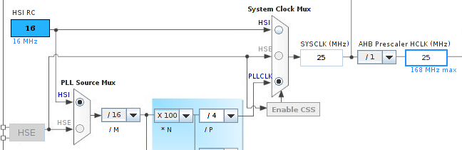

Servus, wie kann ich beim stm32 die Taktfrequenz auf 25Mhz einstellen?

Vielleicht sollte ich noch genauer sein, habe einen stm32F407

Du meinst sicher mit HSI oder?

hp-freund schrieb: > Du meinst sicher mit HSI oder? Das weiß ich nicht. Was ist HSI überhaupt? Ich will so wie hier (kapitel 4) die Taktfrequenz festlegen. Aber ich glaube, das geht beim STM32F4 etwas anders. Habe zumindest nicht den richtigen Abschnitt in der system_stm32f4xx.c gefunden. http://www.diller-technologies.de/stm32_wide.html#takt

porch schrieb: > Was ist HSI überhaupt? Der interne 16MHz Oszillator. Mit externem Quarz ist das natürlich anders.

porch schrieb: > hp-freund schrieb: >> Du meinst sicher mit HSI oder? > > Das weiß ich nicht. Was ist HSI überhaupt? > > Ich will so wie hier (kapitel 4) die Taktfrequenz festlegen. Aber ich > glaube, das geht beim STM32F4 etwas anders. Habe zumindest nicht den > richtigen Abschnitt in der system_stm32f4xx.c gefunden. > http://www.diller-technologies.de/stm32_wide.html#takt Schau ins Reference Manual. Da ist das exakt und unmissverständlich beschrieben. Sind auch nur so um die sechs Seiten. Oder kannst Du nicht lesen? Dann solltest Du erst mit dem Lesen Lernen anfangen. Hier finden sie ein nutzliche tool dafur : http://www.st.com/web/en/resource/technical/document/application_note/DM00039457.pdf HSI = Internal oscillator, HSE = Exernal oscillator. Der µ startet immer mit seine HSI, dan soll die function "System_init()" laufen. Hier wird an specifiert wie den clock-tree initialisiert werd. Antwort schreibenBitte melde dich an, um einen Beitrag zu schreiben. |
