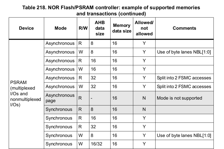

Gast #5698923
Mw E. schrieb:
> Die Byteenable Signale sind bei vielen Bus Systemen nur zum Schreiben
> da.
Mir ist schon klar, wie Bussysteme funktionieren. Übrigens haben sehr
viele Busse Byteselects auch für reads. In seltenenfällen kann man
darüber Endian-Mixing machen und auch register implementieren, die clear
on read sind. AXI hat z.B. Byteselects für reads.
Zum STM: Im angehängten Bild ist der 8 bit read beim PSRAM ausgegraut.
Zitat:
Table 218 below displays an example of the supported devices, access
modes and
transactions when the memory data bus is 16-bit for NOR, PSRAM and SRAM.
Transactions not allowed (or not supported) by the FSMC in this example
appear in gray.
Das heißt doch, dass der keine 8 bit reads kann.

(Firma: fritzler-avr.de) #5698942
Irgendwas ist da komisch, da steht beim synchronen auch nicht mehr, dass
er bei 32Bit das in 2FSMC Zugriffe splittet.
Ob der Praktikant nur beim grau markieren in Excel auf der Maus
abgerutscht ist?
Den SYNC Mode hab ich noch nie benutzt, aber testes doch einfach ob dann
ein Hardfault kommt.
Gast #5698945
> abgerutscht ist?
Ja. Das ist einfach schlecht gemacht diese Tabelle. Ich bin gerade dabie
das zu implementieren. Soweit ich sehe, kann man wohl einen externen
SRAM mit LAtch anschließen, wenn man den FSMC auf PSRAM stellt und den
MUX Modus aktiviert und die BurstModes abschaltet. Warum auch immer das
so komisch verwinkelt gelöst ist.
Gast #5699033
Okay. Habe den FSMC nun im PSRAM Mode (ohne synchrone Bursts). Mux Mode
enabled.
Das ganze funktioniert so.
Vielen Dank, aber die Doku von ST ist IMHO ziemlich verwirrend
Hier die Config:
FSMC_Bank1->BTCR[0] = FSMC_BCR1_WREN | FSMC_BCR1_MWID_1 | FSMC_BCR1_MTYP_0 | FSMC_BCR1_MUXEN | FSMC_BCR1_MBKEN;
FSMC_Bank1->BTCR[1] = (2 << 16) | (20U << 8) | (1<<4) | (1<<0);
FSMC_Bank1E->BWTR[0] = (2 << 16) | (20U << 8) | (1<<4) | (1<<0);
