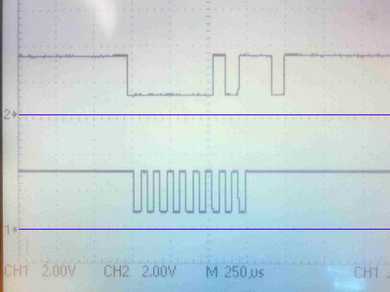

Folgendes Problem:
Ein NXT soll Daten von einem STM32F103 empfangen. Der NXT ist Master,
der STM Slave.
Ich bekomme aber kein Adress Match auf dem Debugger, sondern nur BERR.

Im Anhang: Registerwerte vom Debugger (nachdem der NXT was gesendet hat,
vorher steht alles auf 0)
und
Vom NXT geschicktes Byte.

(Firma: matzetronics) #3695450
Sean Goff schrieb:
Das sieht recht merkwürdig aus. Falls das der NXT als Sender ist, fehlt,
korrekte Adressierung vorausgesetzt, das ACK des STM, das im 9. SCL Takt
eigentlich low werden müsste. Danach (also wenn ACK nicht kommt) sollte
der NXT eigentlich gar nicht mehr an SDA rumfummeln, macht er aber doch
mit der Änderung von SDA, während SCL high bleibt. Diese Bedingung wird
dann vom STM32 als Fehler ausgeworfen.
Prüfe also als erstes, warum vom STM32 kein ACK kommt.
Edit: Kann es sein, das du aus Versehen Adresse 0x02 statt 0x04 benutzt?
Beim abzählen der Clocks kommt mir das so vor, ist auf dem schrägen Foto
aber nicht sooo genau auszumachen.

Sean Goff schrieb:
> Aber heisst das, dass der STM eigentlich richtig konfiguriert ist
Das erfährst du erst dann, wenn die gesendete Adresse des NXT vom STM
mit ACK quittiert wird, also im 9ten SCL low wird.
Nach einem Buserror gibt es übrigens eine von Philips beschriebene Reset
Prozedur. Diese besteht aus dem Senden von bis zu 9 SCL Zyklen, um den
Bus wieder in einen definierten Zustand zu bringen.
OP #3696004
John schrieb:
> Dein Low-Pegel liegt bei 1V. Das ist zu hoch.
Hmm, jetzt wo du das sagst!
Ich habe zwar keine Ahnung, weshalb das so sein soll, denn ich verwende
100k Pullup (ja der NXT soll sehr treiberschwach sein).
Kann es daran liegen? Weil immer als High erkennen tut der STM es ja
nicht, sonst könnte der Fehler doch gar nicht entstehen, oder? Oder kann
es sein, dass das gerade so auf der Schwelle liegt?

OP #3706962
Danke euch allen, war mal wieder ein ganz blöder Fehler:
Ich habe die Pullups in der Schule dran gemacht, und irgendjemand hatte
die glorreiche Idee 10k Widerstände ins 100k Schächtelchen zu machen :(
Danke an John, ist mir nicht aufgefallen.
Noch ein schönes Wochenende an alle :)
