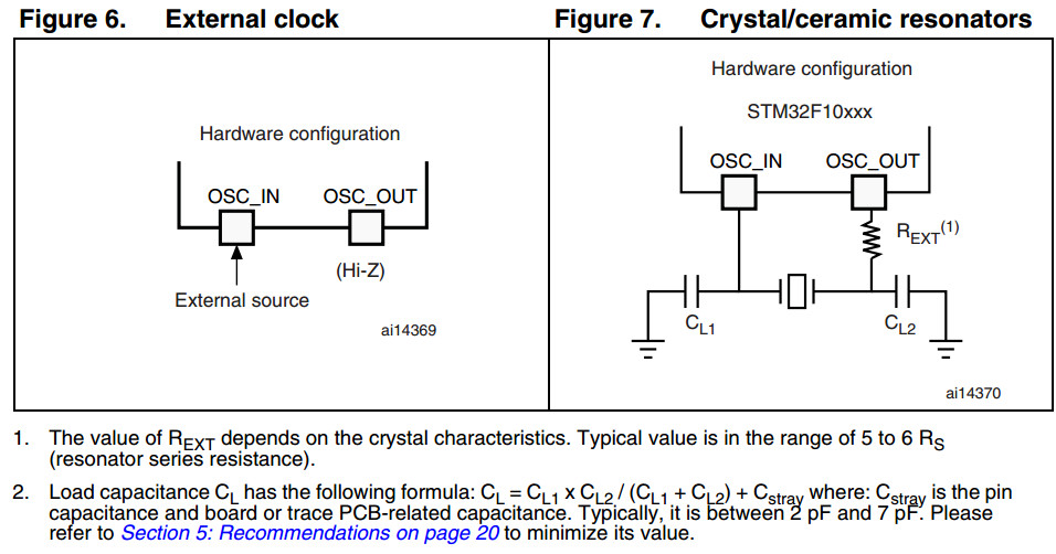

OP Persönliche Seite #5082578
Mitlesa schrieb:
> Unabhängig von deinen wissenschaftlich genauen Berechnungen
> würde ich vorschlagen du arbeitest mal mit 2x22pF.
> Der Versuch tut nicht weh und macht kluch.
Ich könnte per Brute-Force alle Kondensatoren von 0,05pF bis 47pF
ausprobieren - den besten nehm ich dann ;-)
Ich hab noch ein Bild der Schaltung angehängt :)
Hmm, da berechnen sie den Wert genauso, haben aber noch einen Widerstand
mehr, den ich nicht habe - den ich aber in noch keinem Schaltplan
gesehen habe, seit ich Quarze verbaue :)
Gast #5082598
Nein.
Das ist nicht deine Schaltung.
Mitlesa schrieb:
> Schon mal die Schaltung in Verdacht genommen?
Damit meine ich dein Design, die gesamte Schaltung.

Gast #5082618
Den Widerstand gibt es durchaus, gerade bei STM-Prozessoren habe ich das
auch schon verbaut. Für deinen verlinkten Quarz und dem Hinweis im
Datenblatt sollte der etwa 470kΩ haben.
Optimierungen beim Hersteller brachten beim einem STM8 für CL1 und CL2
Werte um 5..7pF als Optimum, allerdings für einen 16MHz-Quarz.
Gast #5082646
Mampf F. schrieb:
> MMhmm ... Ob mein Quarz kaputt ist?
Ob ein Quarz anschwingt, hängt nicht nur von den Kapazitäten ab. Auch
die Kreisverstärkung und der ESR müssen stimmen.
Beispiel STM32:
http://www.st.com/content/ccc/resource/technical/document/application_note/c6/eb/5e/11/e3/69/43/eb/CD00221665.pdf/files/CD00221665.pdf/jcr:content/translations/en.CD00221665.pdf
Die nötigen Daten stehen im Datenblatt des STM32.
Auch bei einer RTCC wird man diese Daten finden. Falls nicht, kann man
auch noch die empfohlenen Quarze aus dem Datenblatt nehmen.
PS:
"Ziehen" musst du den Quarz ohnehin, wenn es genau sein soll. Also mit
einem Frequenzzähler am Ausgang der RTCC messen und die Kapazitäten
variieren.
