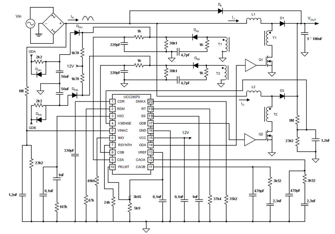

Ich habe ein Problem mit einer von mir aufgebauten PFC.
Aufgebaut wurde eine Interleaved PFC mit dem UCC28070 von Ti.
Der Schaltplan mit den wichtigsten Bauelementen  ist im Anhang zu
finden.
Die im Schaltplan nicht bezeichneten Bauteile sind wie folgt ausgewählt.
Induktionsspulen:      2300HT-470-V-RC
MOSFET:         STP20NM50
MOSFET - Treiber:      IR4427
Boostdioden (D1, D2 und DB):  LXA20T600
Strommessspule:      CS4200V-01L
Sonstige Dioden:      CDSU4148
Ausgelegt wurde die Schaltung mit dem Applikation Report von Ti:
http://www.ti.com/lit/an/slua479b/slua479b.pdf
Zur Auslegung wurden folgende Randbedingungen berücksichtigt:
Ausgangsleistung:   1,5 kW
Eingangsspannung:   120 V AC – 60 Hz
Ausgangsspannung : 390 V DC
Schaltfrequenz:   200 kHz
Wirkungsgrad:  90%

Eine weitere Vermutung meinerseits ist, dass die Strommessung nicht
funktioniert und der Controller dadurch das Duty Cycle zu stark erhöht.
Könnte meine Vermutung richtig sein und wo könnte in dem von mir
beigefügten Schaltplan der Fehler stecken?

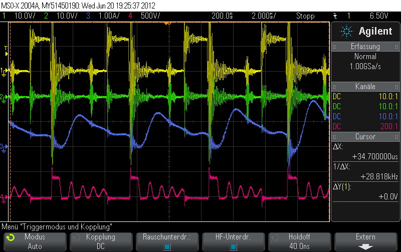

Ich hab nun die PFC an einem DC Netzteil betrieben.
Die DC Spannung habe ich dabei langsam gesteigert.
Bei einer Eingangsspannung von ca. 105V beginnt der Regler wie erwartet
zu arbeiten (VSense am Controller dann ca. 0,75V).
Wie auch am AC Netz geht die DC Quelle in die Strombegrenzung (15A)
Im Anhang ist ein Bild vom OSZI zu sehen wenn der Controller zu arbeiten
beginnt:
Kanal 1: Spannung am MOSFET A zwischen D und S
Kanal 2: Spannung der Strommessspule am Controller PIN 14 (GDA)
Kanal 3: Strom durch Strommessspule (durch Strommesszange vermutlich
leicht verzogen)
Viele Grüße
Markus

Hmm, um mehr zu sagen, bräuchte ich eine Messung von Drains-Source, Gate
Source, Drosselstrom, Stromwandlersignal..
Die vorigen Messungen sehen sehr komisch aus, am CSA,CSB Pin muss man
ein eaktes Abbild des Mosfetstromes sehen, nichts "verzogenes".
Die LXA20T600 Diode ist unpassend. Die ist zwar für 20A gerated und hat
schön kleine Flußspannung, jedoch entsprechend hohe Recovery Verluste.
(Obwohl dieses Model schon sehr wenig hat, im Vergleich zu anderen Si
Dioden). Wenn du unbedingt 200kHz willst wäre eine 8A SiC-Diode
effizienter, aber deutlich teuerer.

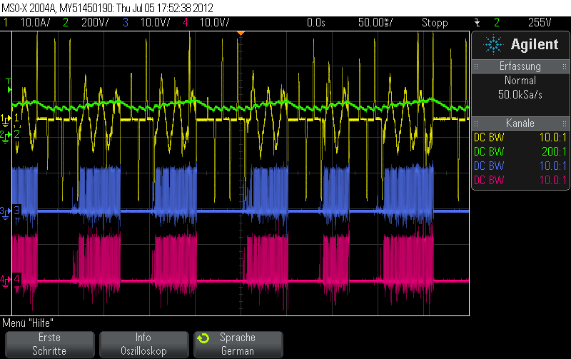

Das Bild vom Oszi wurde bei einer Belastung von 150W aufgenommen.
1: Spannung am Gate MOSFET A
2: Spannung an CSA
3: Strom durch MOSFET A (nacheilend, da Messzange für 200 khz zu langsam
ist)
4: Spannung Drain-Source
Eine andere Messung habe ich gerade nicht zu Hand
Leider hatte ich keine Differentialtastköpfe zur Verfügung, woher die
Störungen vermutlich kommen. Bei Kanal 2 (CSA) war bei einer höheren
Auflösung nicht mehr zu erkennen.
Michael O. schrieb:
> Deine Strommesspule hat nur 100kHz Bandbreite, deine Schaltfrequenz
> liegt bei 200 kHz. Da wird nichts gescheites bei heraus kommen können,
> oder?
Im der Application Note von TI mit 1,2 kw wurde eine vergleichbare Spule
auch über der Bandbreite betrieben, weshalb ich davon ausgegangen bin
dass es möglich sein sollte.

eingeschränkt. Bei einer Ausgangsleistung von 300W bricht jetzt die
Spannung auf 170V ein (120AC * Wurzel(2)).
Die Ausgangsspannung und der Eingangsstrom in diesem Zustand habe ich
als Grafik angehängt!
1: Strom am Eingang der PFC
2: Spannung am Ausgang der PFC
3&4: Ansteuersignale der MOSFET´s
Hat jemand eine Idee wie es zu diesem Problem kommt und wie ich es
beheben kann, bzw. was ich machen kann um die Temperatur der MOSFET´s zu
reduzieren?
