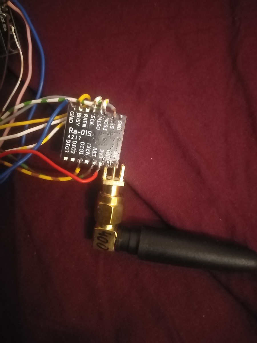

Hallo alle zusammen,
ich habe eine Frage bzw. benötige einen Tipp von euch.
Ich habe in einem LORA Projekt folgende Platine im Einsatz (https://www.ebay.de/itm/254789365056). Das Funkmodul hängt an einem Arduino Pro mini 3,3V.
Bis jetzt habe ich einfach nur einen Draht, mit 17,3 cm Länge, am Funkmodul, der als Antenne dient.
Funktioniert soweit auch gut. Ich würde jedoch gerne die Antenne bei mir aufs Dach montieren wo weniger Metallabschattungen (Trapezbleche) sind.
Ziel soll es sein, ein zweites TTN Gateway, in größerer Entfernung zu erreichen.
Wie gehe ich das am besten an? Kann man einen SMA Stecker anlöten? Welches Verlängerungskabel benötige ich?
Ich bin für jeden Tipp dankbar.
Grüße UTGMK
Die Antenne ist zu lang für deinen SX1276, da er auf 866 MHz arbeitet. Funktioniert, klar, aber nicht optimol bezüglich Reichweite.
Kommt sehr auf die Qualität und Länge des Verlängerungskabels an.
Kann man, passt aber nicht gut. Ich würde ein offenes kurzes Koaxkabel (mit SMA Stecker oder Buchse am anderen Ende) anlöten. Damit hat man dann die Freiheit ein anderes (Verlängerungs-) Kabel anzuschliessen.
Wenn das Verlängerungskabel "lang" ist wirst du ggf. mehr Leistung im Kabel verlieren als du durch eine externe Antenne gewinnen könntest. Dazu (zu Beurteilung) muss man die Dämpfungseigenschaften des Kabels kennen und den Gewinn der durch die verbesserte Antennenposition zu erwarten ist.
Wichtig ist - wie bei allen HF-Modulen - bei einer direkt angeschlossenen Antenne das ausreichende Gegengewicht (Masse) nicht zu vergessen. Der Arduino mit HF-Modul ist dazu alleine nicht geeignet.

ok. Habe ich folgendermaßen berechnet: λ = c/f 868Mhz ==> 34,5 cm = λ
λ/2=17,25 cm
Kabel habe ich noch nicht.
An so eine Lösung habe ich gedacht. Nur hängt/baumelt dann dann die Buchse/Stecker an der Platine.
Mhm. das ist natürlich schlecht.
Ich glaube ich sollte ich noch nacharbeiten. Reicht es, ein Stück Platine mit Massefläche anzulöten?

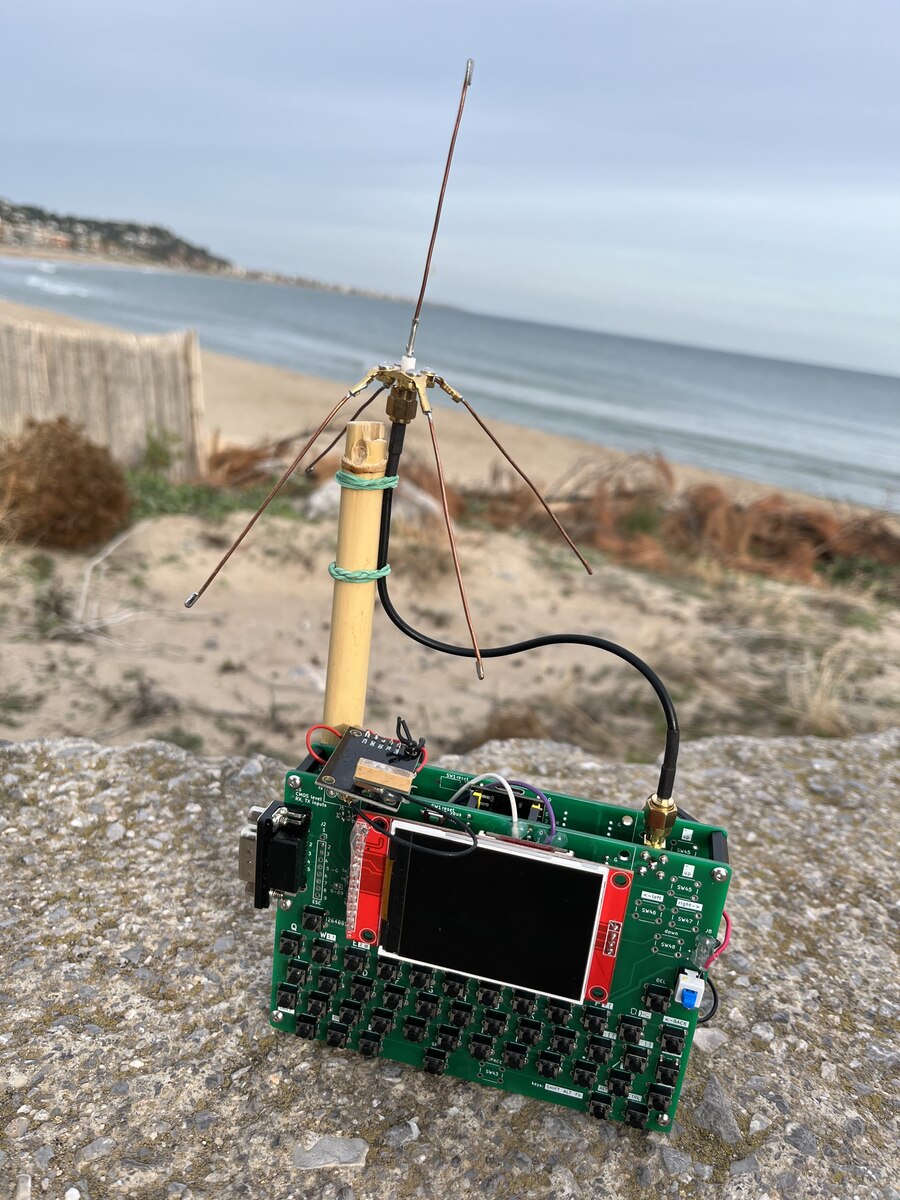

Lambda halbe endgespeist ist hochohmig, so ein paar kOhm. Der Antennenausgang vom SX1276 hat 50 Ohm. Also entweder 2x Lambda/4 mittengespeist bzw. Lambda/4-Strahler (78 mm) über Gegengewicht (aka Groundplane) oder mit kurzem Stück 50Ohm, z.B. RG174 am Antennenausgang zu einer passenden Antenne. Die Platine würde ich direkt am Fußpunkt oder in unmittelbarer Nähe anbringen und die Daten mittels geeigneter Schnittstelle nach unten transportieren. Über mehrere Meter Koaxkabel sind die Verluste zu groß, es sei den man nimmt was hochwertiges mit geringer Dämpfung unterhalb 1GHz. Ist aber ein Rechenexempel. Sender an die Antenne dürfte die bessere Lösung sein.

Ich würde das Funkmodul an einen ESP32 hängen (gibt es auch schon fertig von Heltec oder Lilygo), das ganze unters Dach montieren und die Datenübertragung per WLAN. Funktioniert bei mir prächtig! Und als Antenne eine kleine Groundplane. Selbstgebaut aus einer SMA-Buchse und ein paar dm 1.5quadrat Cu-Draht.

Ja, das geht ganz gut. Du kaufst beim Ali ein Zehnerpack von diesen SMA Buchsen für 5€, plus 1-2 Verlängerungskabel - mußt du gucken, daß male und female passen. Die SMA Buchsen kannst Du gleich auf das Modul löten wenn Du zu faul bist Leiterplatten für 5€ vom Chinesen zu bestellen.
Dann kannst Du die Antenne nach außen verlegen. Da bist Du unter 10 Euro dabei. Mit Groundplane Antenne habe ich die besten Ergebnisse, so 20km auf 868MHz sind locker drin. Dein Draht ist für 868MHz zu lang, du brauchst die Hälfte.

Eine J-Antenne ist relativ einfach aufgebaut und braucht kein Gegengewicht. Das Funkmodule ist am besten direkt bei der Antenne aufgehoben.
Dann muß man allerdings den 50Ohm Abgriff finden. Ohne Messmittel in dem Frequenzbereich ist das nur schätzen. Wie gesagt, so einfach wie möglich...
