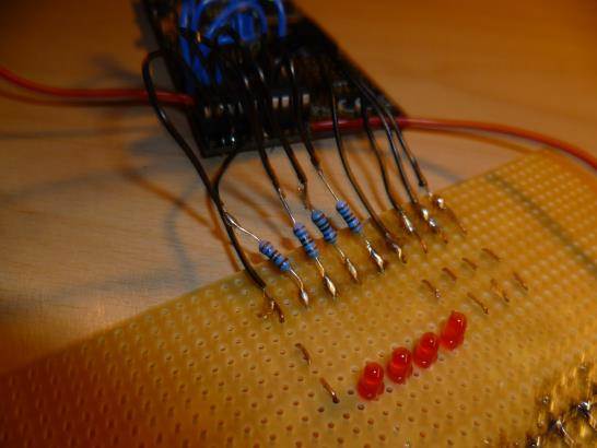

Hi ihr alle,
ich bastel gerade an meinem ersten Projekt mit µC und mein Controller
macht nicht ganz das was er soll.
Ich will mit Hilfe von 4 Tastern 4 LEDs zum Leuchten bringen. Sobald ein
Taster geschlossen wird soll die jeweilige LED so lange leuchten, bis
ein 5. Taster geschlossen wird. Die anderen Taster sollen solange
ignoriert werden.
Das klappt eigentlich auch ganz gut.
Aber bei einem Taster passiert es immer wieder, dass zusätzlich zur
richtigen auch eine zweite LED angeschalten wird, manchmal sogar nur die
falsche LED. Die zweite LED ist aber immer die gleiche.
Kann das daran liegen, dass ich meinen µC zum Testen im Programmierboard
lasse?
Im Code dürften eigentlich keine Fehler sein, dafür ist er zu einfach
und der Fehler zu spontan unterschiedlich.
Fällt euch sonst noch was ein, woran das liegen könnte?
Danke für eure Hilfe
Pamel

OP #3518989
ATtiny 2313
PortB soll im Betrieb ansonnsten leer sein.
Momentan hängen da noch die Verbindungen zum Programmieren drauf. Wie
sie hier:
http://www.produktinfo.conrad.com/datenblaetter/150000-174999/154658-an-01-en-ATAVRDRAGON.pdf
auf Seite 32 beschrieben sind.
Ich weis halt nicht, ob da nach dem Programmieren noch Spannungen
anliegen. Aber die Pins die ich verwende sind nicht nochmal belegt. Nur
andere Pins des selben Ports

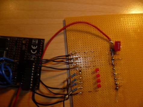

#3519008
Laut Doku vom AVR Dragon sind die Pins tatsächlich nc, also 'not
connected'.
Wie hast du deinen Hardware-Aufbau gemacht? Fliegende Verdrahtung? Gibt
es eine Chance für einen ungewollten Kurzschluss zwischen 2 LED
Leitungen?
Laut deinem Programm gibt es keine Möglichkeit, wie 2 LED je gemeinsam
leuchten könnten. Durch die if-else_if Cascade ist das ausgeschlossen.
Das müsste IMHO daher irgendein Hardware Problem sein.
#3519057
Paul Rummel schrieb:
> So weit ich das sehen kann nicht.
> Ich hab hier mal zwei Fotos dran gehängt.
Manchmal - zumindest wenn die Möglichkeit besteht - kann es nützlich
sein den µC einfach mal aus der Fassung zu nehmen und an den
ensprechenden Pins des Sockels mit einer Brücke direkt Ub einzuspeisen.
(fliegende Verdrahtung, z.B. Messkabel mit zwei Spitzen... Oder einfach
nur ein Stück draht)
Dann sieht man sofort ob der dort angeschlossene TEil der HArdware
vernünftig funktioniert. (In deinem Fall ob die LED und wirklich nur die
LED leuchtet)
