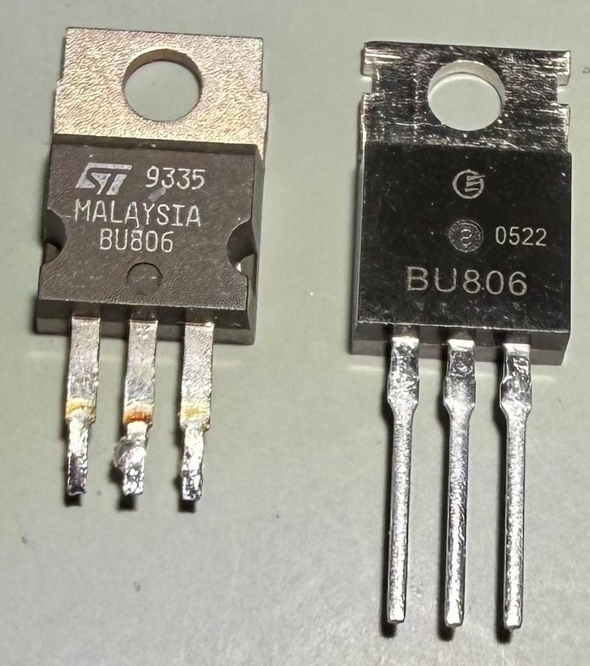

ich repariere gerade den 6" CRT Datenmonitor eines HP 8591E Spektrum Analyzers. Der Bildschirm ist dunkel und zeigt nichts an. Die Fehlerursache war schnell gefunden: Es fehlt die Hochspannung, da der BU806 Darlington defekt war. Mouser hat den im Sortiment, aber er ist exportbeschränkt. Also hab ich mir einen bei Ebay gekauft (ja, ich weiß...).
Leider funktioniert dieser nicht zuverlässig. Sobald der Monitor 8 Minuten in Betrieb ist, wird das Schirmbild immer größer. Ich hatte da die Hochspannungserzeugung im Verdacht und habe hilfsweise eine vom Zeilentrafo erzeugte Hilfsspannung von 80 V gemessen. Man sieht, dass die Spannung im Laufe der Zeit immer weiter absinkt. Sobald ich das Kühlblech des BU806 abkühle steigt die Spannung wieder an. Ich brauche jetzt also einen verlässlichen BU806.
Hat jemand noch so einen aus der guten alten Zeit und möchte mir den verkaufen?
Ich habe mal ein Foto vom Original und meinem Ebay-Kauf angehängt.

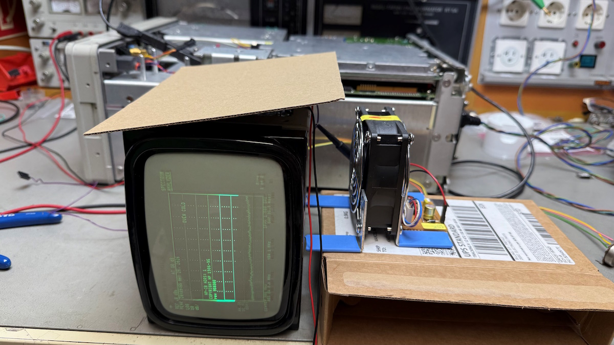

Ich habe das Kühlblech mit dem BU806 jetzt mal zwangsgekühlt, und alle Spannungen bleiben stabil - auch das Schirmbild verändert seine Größe nicht mehr.

So, nachdem jetzt ein richtiger BU806 eingebaut ist, funktioniert der Monitor wieder.
Es stellt sich jetzt nach ca. 30 Minuten ein thermisches Gleichgewicht am Kühlkörper ein. Die Temperatur beträgt dann ca. 45°C - ich denke, dass ist vollkommen in Ordnung. Die vom Zeilentrafo erzeugten Spannungen bleiben stabil, ebenso das Schirmbild. Die Stromaufnahme bei 12V sank außerdem von ca. 1A auf 840 mA.
Ich glaube, der nachgebaute BU806 unbekannter Herkunft, war einfach von der Schaltfrequenz überfordert.
Den Hinweisen bzgl. dem Rücklaufkondensator bin ich auch nachgegangen, und habe den mal durch zwei parallel geschaltete FKP1 15nF ersetzt - das brachte aber keine Veränderung.
Mein Dank an Jochen, dass er mir einen zugeschickt hat (ist sogar von ST, wie der Originale)👍
