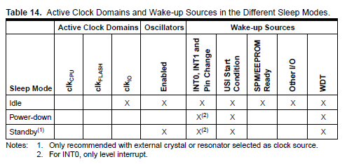

Hallo ich versuche vergebens durch einen externen Interrupt an INT0 den
Controller aus dem Sleepmode zu holen. Mein bisheriger Quellcode.

Es wird wohl kein Interrupt ausgelöst. Das Programm geht in den
Sleepmode und lässt sich über den Taster nicht aufwecken.

The INT0 and INT1 interrupts can be triggered by a falling or rising
edge or a low level. This is
set up as indicated in the specification for the “MCU Control Register –
MCUCR” on page 30.

OP #2394681
Also so:
//Steigende Flanke für INT0
MCUCR |= (1<<ISC01) | (1<<ISC00);
//Aktiviere INT0
EIFR = |= (1<<INTF0)
Sieht das nur besser aus oder ist es auch richtig?
Für den Taster - den leg ich einmal auf den INT0 und auf der anderen
Seite auf GND oder V++?

OP #2394702
Naja sagen wir mal so, bis jetzt läuft das immer noch nicht mit dem
Interrupt. Da ist für mich die schnellere Lösung. Es macht natürlich
wahrscheinlich mehr Sinn den internen Widerstand zu nutzen. Das würd ich
machen wenn der Interrupt funktioniert.
Mein Quellcode schaut jetzt so aus. Er arbeitet sich bis zum
Sleepmodeaufruf durch, da diese Zeile noch verarbeitet wird.
lcd_string("830");
Allerdings kommt er dort wohl nicht raus, weil weder die LED an B5
leuchtet, noch der Text sich auf dem LCD ändert.

Wenn ich den Sleepmode auf Standby stellen würde, dann könnt ich den
Controller mit den externen Interrupt doch dennoch aus dem Schlaf holen
oder?

So hab getestet mit
//Standbymodus
MCUCR |= (1<<SM1) | (1<<SM0);
Leider lässt sich durch den INT0 nicht der Controller daraus aufwecken.
Wobei im Datenblatt für INT0 steht:
"for INT0 only level interrupt"
Was soll mir das sagen?
Hm ich weiß warum es nicht geht. Ich brauch wohl einen externen Takt,
nutze bislang den internen.
das soll dir sagen das es im zusammenhang mit einer Flanken-Erkennung
nicht geht.

Gast #2394879
Ich habe noch mal die Doku genau gelesen. Bei INT0 sollte auch die
Flanke gehen wie du es schon gemacht hast.
Seite 31:
Power-down : INT0, INT1 and Pin Change[2]
2. For INT0, only level interrupt.
Damit sollte das Aufwachen aus dem PowerDown mit INT0 und level gehen.
OP #2394890

OP #2394958
Laut Datenblatt sollte das eigentlich wirklich funktionierne. Ich weiß
nicht wo ich weiter suchen soll.
Also wenn ich das ganze im idlemode mache, hab ich ein Strom von ca.
4mA, bring ich den Controller in den powerdownmode dann hab ich
lediglich 1mA mit LCD. Aus dem Grund ist es für mich sehr
erstrebenswert, den Controller in den powerdownmode zu bekommen und den
mit den Interrupt wieder daraus zu erwecken.
