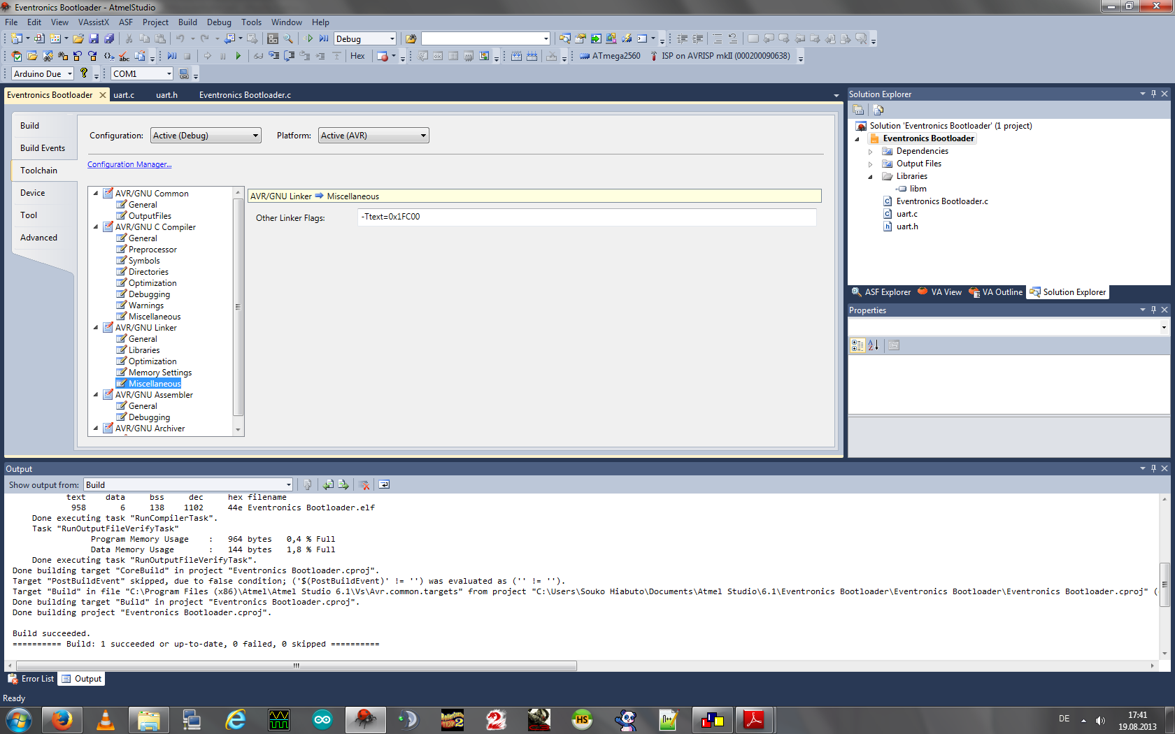

Aus dem Datenblatt Seite 328 habe ich die Adresse.
Jetzt sehe ich aber gerade. Das ist ja die Adresse für den ATMega640
für den 2560 wäre 0x1FC00 richtig, oder ?
Im Screenshot sieht man, wo ich das eingetragen habe.
Ich habe es jetzt mit den neuen Einstellungen (0x1FC00) nochmal
probiert.
LED zuckt immer noch, aber wenn ich den UART wieder mit rein nehme,
gehts nicht.

Öhm... das heisst, ich muss dann simpel die Word-Adresse 0x1FC00 mal 2
nehmen, dann bin ich bei Byte, oder ?
Und diese kann ich dann aber dort eintragen, wo jetzt mein
-Ttext=0x1FC00 drin steht, oder ?
Da käme dann nach Adam Riesling 0x1FC00 * 2 = 0x3F800 raus ?
Ich muss also -Ttext=0x3F800 eintragen...
Habe ich getestet, und siehe da. Er sendet mir brav den String per
uart_puts.
